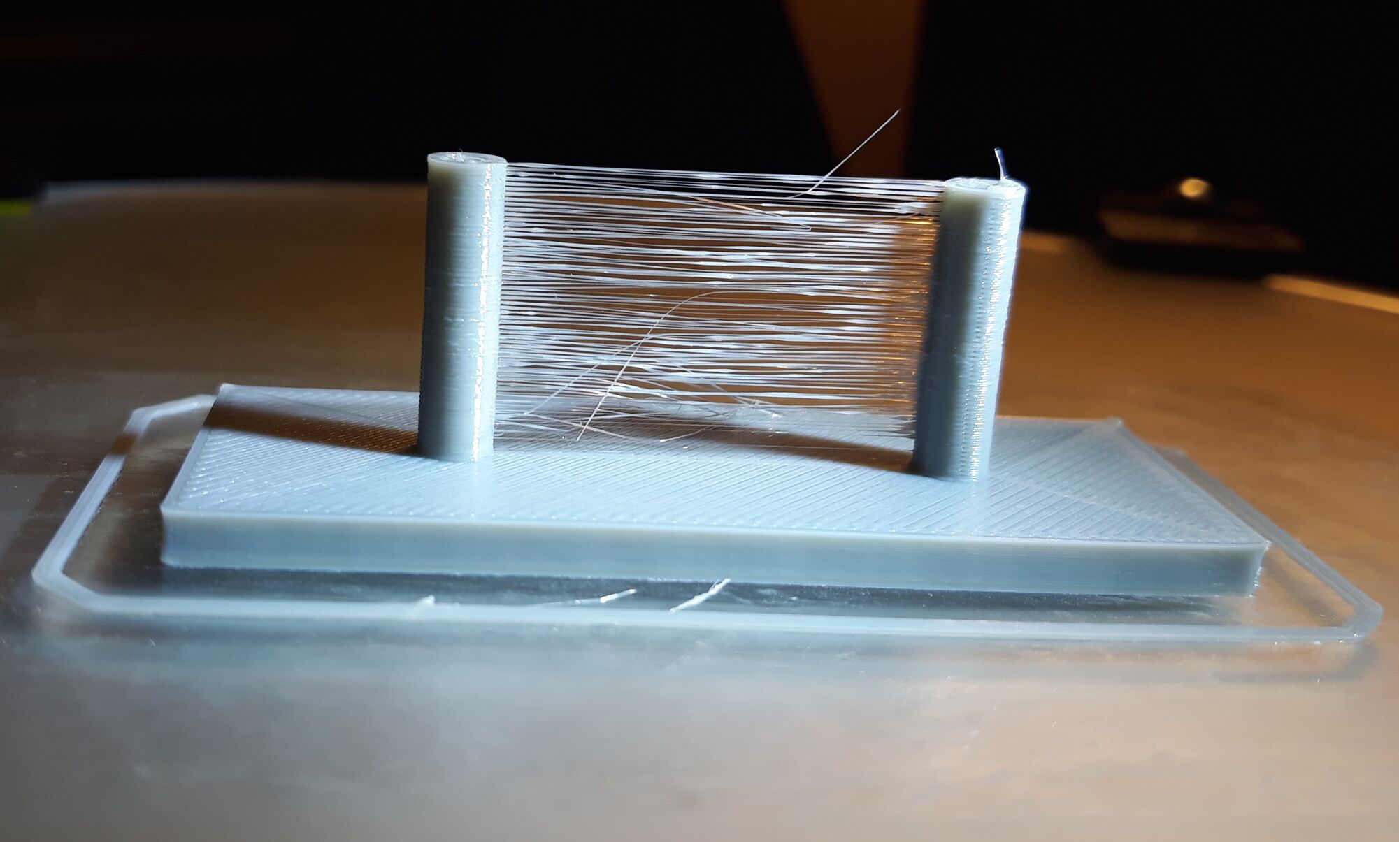

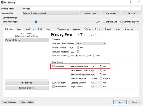

Üdv. A Retraction vagyis a filament visszahúzása kalibrálható úgy mint a filament tolása? Ezen videó alapján beállítottam 10-es Retraction értéket, de a kis oszlopoknál már annyira visszahúzta a filamentet a motor, hogy gyakorlatilag nem nyomott semmi anyagot a nozzle. Akkor a videót készítő embernek hogy a fenébe lett jó? Én szürke Gembird PLA-val próbálkozom.

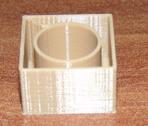

Mi lehet a gond? Alsó fűtés 60 fok, felső 210 fok. A sebességet visszavettem 80%-ra, mert az elején nem jól tolta neki az anyagot (nem tapadt úgy, kicsit szaggatva, de folytonos vonal), így egy kicsit szebben tolta neki az anyagot. De mnt látható nem igazán jött össze. 0.4-es a fúvóka. -

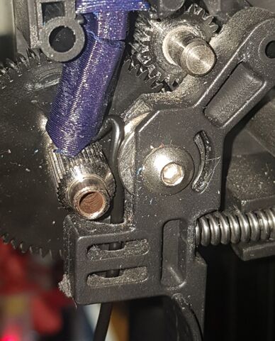

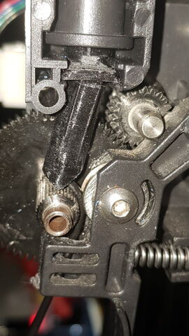

energy4ever
Nem ert hozza. Marmint mikor nem tudta adagolni, akkor tores utan mar igen.
Most csinaltam egy masodik probat, erosebb anyagbol, ugyan az, csak mashol tort el...Bejarattam a mostanit, filament nelkul, majd filamentel adagoltam ki-be par metert, hogy ha esetleg bele is er, daralja le a felesleget. TPU-val egybol tort megint!
Proba 2:
fape
energy4ever #17823 üzenetére
Nézzük a jó oldalát erő legalább volt.
Az viszont nem derül ki a képről, hogy az tört kék közdarabnak a törése az ok volt vagy okozat: Azaz begyűrődött és elmozdult majd eltört vagy elmozdult/eltört és azért gyűrődött be. Nem ért hozzá a fogaskerékhez? -

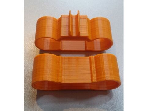

Egyébként ma is nyomtattam autós tartót telefonhoz PETG-ből, igaz ez csak 2ó 40p körül volt, de teljesen hibátlan.
Ezt szabtam testre a OnePlus 6T-hez. Autóban még mondjuk nem próbáltam, de a telefon belemegy, igaz cipőkanállal mert hagyhattam volna rá egy kis pluszt. De mindegy, legalább nem fog lötyögni.
