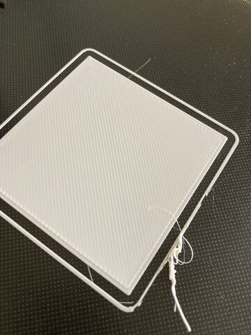

Az mitől lehet, hogy amikor egyszerű alakzatot nyomtatok, pl egy 100x100x1mm-es sima lap, akkor teljesen sima a felület. Viszont ha ezt a felületet teleteszem kör alakú lyukakkal, akkor közel botrányos felületet kapok (alja, oldala sima), ha négyzetekkel, akkor egy fokkal jobb.
A sebességet kellene ilyenkor csökkentenem?
Még egy kis infó, ugye ezt a Value Pack PLA-t használom, na ez kezdésnél, amikor felmelegedett a nozzle tekerés nélkül is jön ki a fejből, amikor még nem kellene...

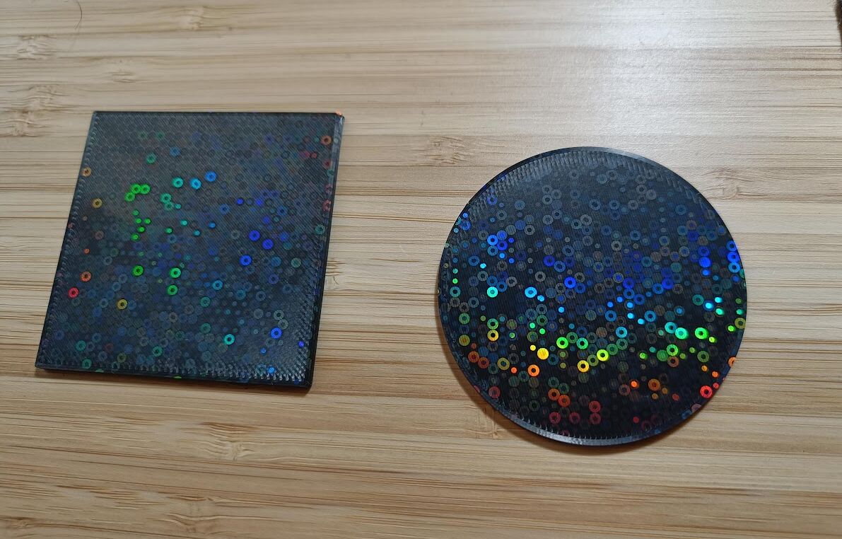

axlfsi #42080 üzenetére
ha fizikailag megkopik a mintázat, akkor romolhat. Így készülnek egyébként a különböző zárjegyek hologramjai is. De a bakelit lemez nyomásra is hasonlít. Sőt a cd lemez még jobb példa. A hologram lényegében interferencia és van olyan fajtája, amikor ezt az interferencia mintát kimaratják egy anyagból és azt használva lehet sokszorosítani préseléssel / öntéssel.
Az ilyen holgram matricán van bevonat, ezért nem tudod lemásolni simán, de a bevonatot leoldva lehetséges. Ezen az asztalon nincs az interferncia mintázat bevonva átlátszó réteggel.
axlfsi
dugesz77

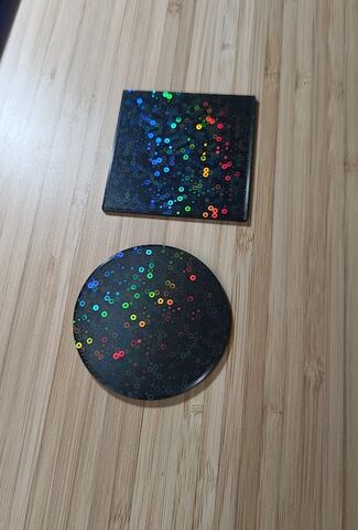

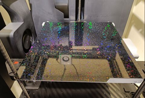

Megérkezett a PEY lap négy munkanapon belül. Háromféle minta közül én a körköröset vettem. Élőben is marha jól néz ki tényleg átkerül a "minta" a nyomtatásra.

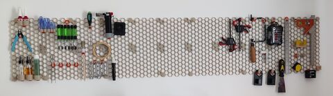

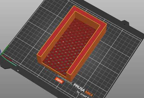

Az egyik modellnél ezt írják:
perimeters: 3 (or more - without infill for faster printing)Ilyen perimeters beállítást még a keresővel sem dob fel a cura.
Ez egyébként a Honeycomb storage wall, a hétvégén már 1-2 nagyobb elemet ki szeretnék nyomtatni, de 10% infillel kb vagy 18-20 óra (bár elég rosszul tippel a cura is és az octoprint is), lehet ezzel a beállítással még lehetne spórolni az idővel, de nem találom.

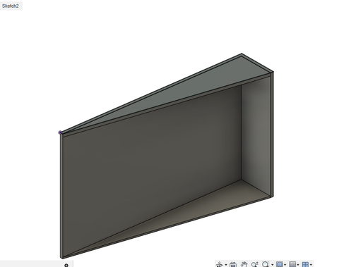

Én úgy csinálnám, hogy a támaszok felfele nézzenek, hogy sík legyen az alja és akkor tudod support nélkül nyomtatni. Kikapcsolod az alsó és felső tömör rétegeket és beállítod mondjuk a honeycomb infillt, akkor az alja és a teteje honeycom mintájú lesz. A felső részből levágsz valamennyit úgy, hogy "parts" maradjon az objectben és annak a kis levágott partnak adsz alsó és felső tömör réteget. Így meg tudod oldani, hogy felül tömör legyen alul pedig honeycomb mintás.
Csináltam egy gyors "polcot", hogy kb hogy nézne ki. -

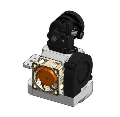

Kezdi megadni magát a gyári ender tárgyhűtőm. Kétféle 5015 radialt néztem. Arra gondolok, hogy a drágább lesz a jobb, de hátha ti már többet tudtok. A setupom ezen kívül teljesen Noctua, szóval ha lehet a halkabbat választanám. Az LDO-nál nem találtam db értéket sehol.
Fun fact, most először váltok direct drive-ra. Készül a satsana remix az orbiter v2-höz

Valamit tuti nem értek ezzel a Honeycomb storage wallal kapcsolatban.
Van ugye az az elem ami megy a falra, azt értem melyik fele van befele / kifele.
Akkor van kis patentos elem, ami pl vagy lukas (insert-empty.stl) vagy csavar megy bele.
Namármost ha ezt az insert-empty-t pl beteszem, azt kb soha többet nem lehet kiszedni, pedig gondolom azt az elemet kellene rászerkesztenem pl egy akkutartóra, vagy csak azt a 6 szöget, ami a közepe (a nyitott rész)? Azt meg nem tartja semmi, simán kicsúszhat.

Nyomtattam 1-1 elemet a Honeycomb storage wall-ból, csak hogy hogyan passzolnak. 1 csavarozós bepattintós elemet meg egy 1 rácsot.
PLA-ból nyomtatva kicsit nehezen, de belemegy, de utána azt lehetetlen kiszedni, pedig ennek az lenne a lényege, hogy át tudom rendezni a falat
PETG-ből jó lenne?
Alzáról mindenképpen szeretnék még a kuponosdival rendelni 1-2 Creality value packot, de akkor lehet vennék petg-t is, ott verbatim van, ami árban és minőségben megfelelőnek tűnik.
Közben meg látom, hogy sokan használtak PLA-t, lehet 101%-on kellene nyomtatnom a falat és akkor lenne egy kicsit könnyebben kiszedhetők lennének az elemek.

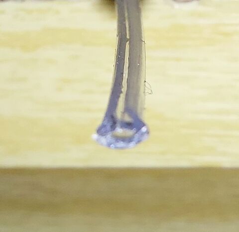

Igen, itt akadt el nálam is az újrahasznosítás.
Tetszett, nézegettem videókat, stb.
Azonban amikor lemértem egy palackot (levágott alsó és felső résszel), és kiderült, hogy 50 kellene belőle 1kg anyaghoz, akkor el is vetettem az ötletet...
Egyszerűen az időm drágább. A befektetett munka (gép építés), és a fila gyártáshoz felhasznált energiáról nem is beszélve.
