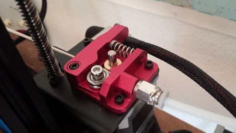

Ismét egy kis segítség kellene! (Ender 3)
Vettem egy ilyen extrudert.
Több bajom is van vele. Ha jól tudom nem kéne kalibrálni, de erősen alul extrudált a nyomat. Minden visszahúzásnál kattan valami és szerintem nagyon belemar a kerék a filamentbe.
Szerintetek érdemes vele sakkozni, vagy kuka? -

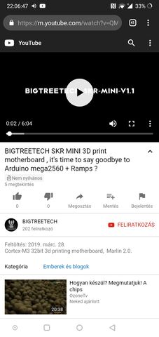

Az a hivatalos S42A-s videóban már a minibe dugja be drivert. Bár ez nekem is csak most tűnt fel.

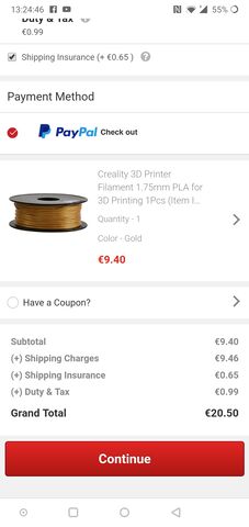

2db nal mar 13Eur a szallitas..
ha maradna 10eur akkor 5-6 tekercsnel mar jo lenne az ar.. de igy sajna...
vagy ha lenne szallitas nullazo kupon.. -

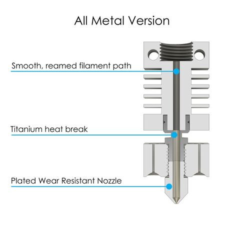

Trianglelab heatbreak-jei jók. [link]
Saccco
Vasshammer #14907 üzenetére
Rossz minőségű a belső megmunkálás. A PLA kényes erre.
Ha le tudod húzni a retract értéket minimumra (<1mm), akkor talán nem fog eldugulni.
