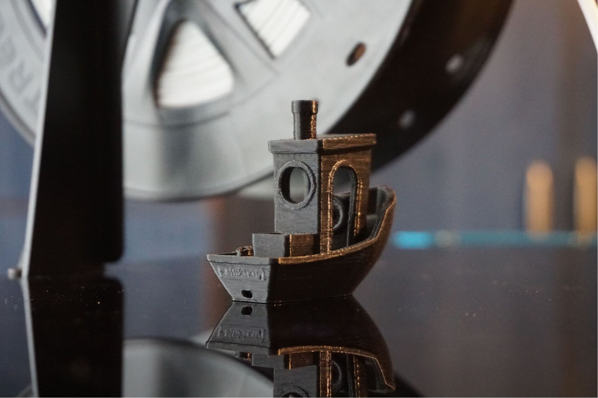

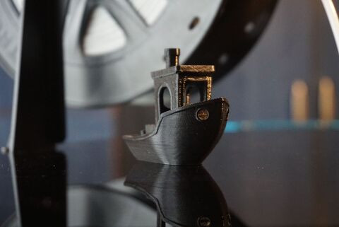

A következő benchy szeletelőben beállított 100mm/s-os sebességgel készült mindenféle mókolás nélküli, stock gépen, alap Tevo Little Monsteres cura profillal.

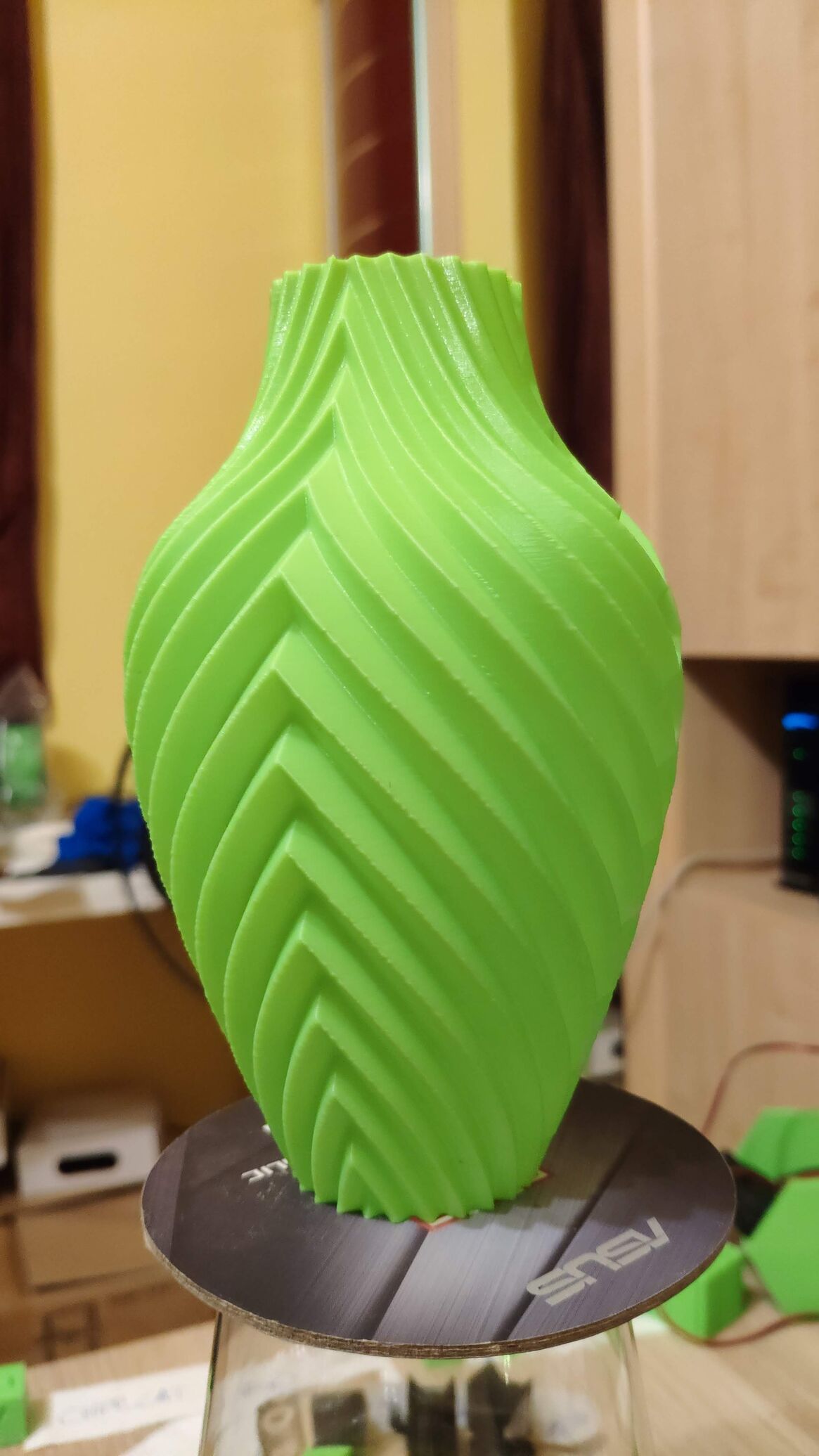

Este megvolt életem első - sikeres - váza módos nyomtatása:
+1: Úgy néz ki tényleg a szappanos vízes kezelés lett a megoldás az üveg-re. Most úgy tapa rá a PLA, hogy alig bírom lekaparni. Köszi saccco!

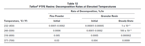

250-nel mar reg megy:
"Pyrolysis of PTFE is detectable at 200 °C (392 °F), and it evolves several fluorocarbon gases and a sublimate. An animal study conducted in 1955 concluded that it is unlikely that these products would be generated in amounts significant to health at temperatures below 250 °C (482 °F)" (Ld."Zapp JA, Limperos G, Brinker KC (26 April 1955). "Toxicity of pyrolysis products of 'Teflon' tetrafluoroethylene resin". Proceedings of the American Industrial Hygiene Association Annual Meeting.") esetleg [link]
Dupont 232-ot mond, bar ezek a mamut cegek nem az oszintesegukrol hiresek:
