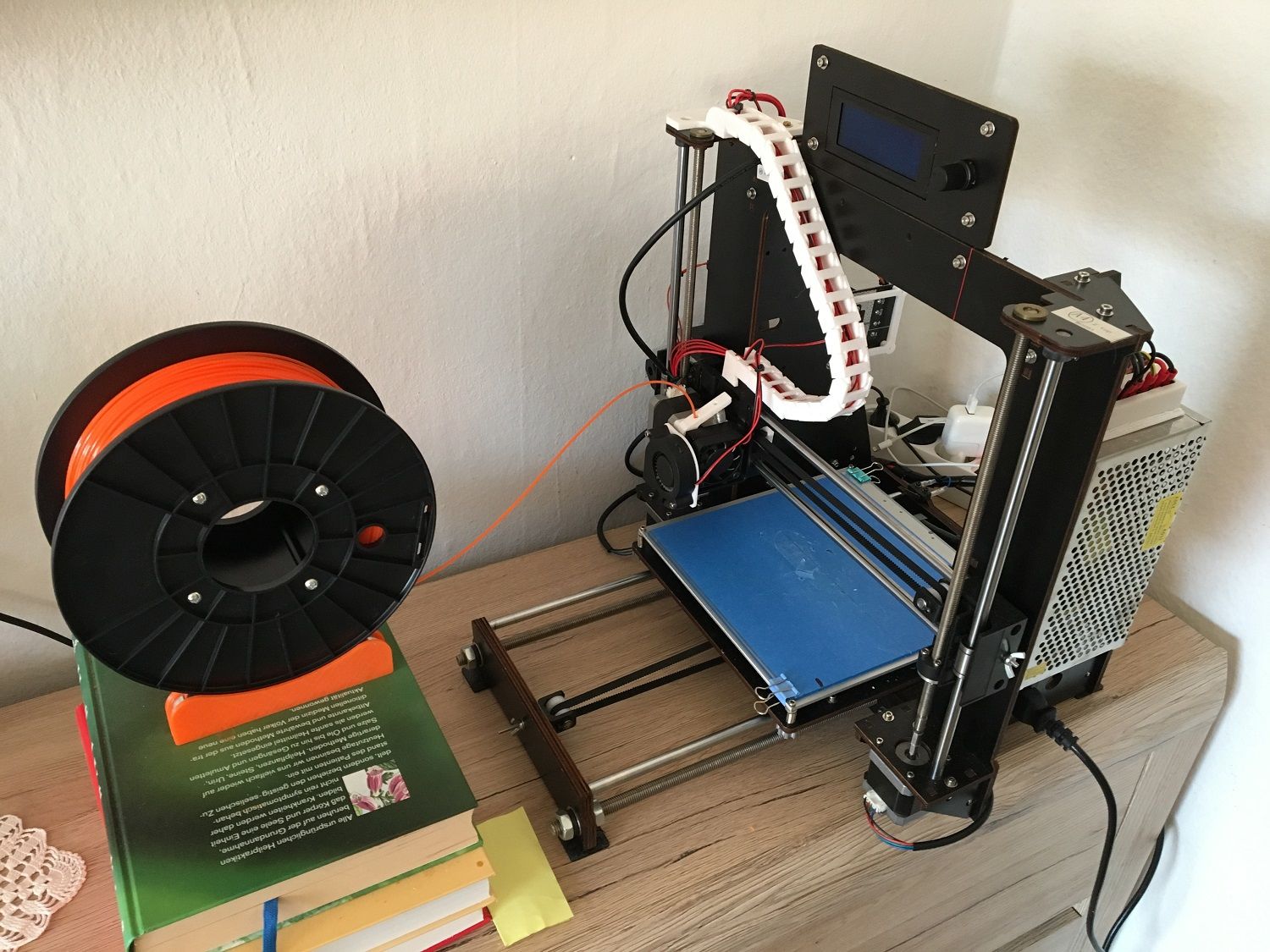

CTC ( Anet A8 változat ).
Néhány hete van meg. Kezdetben gyönyörüen nyomtatott. Talán az árához képest " túl jól is "
Két napja enyhén szólva katasztrófa. Nyomtatásnál kihagyja a sorokat, Néha úgy néz ki mint a lyukas pókháló. Késöbb gondol egyet és ismét " teljesen normálisan nyomtat ".
Ja, mikor a sorokat kihagyja, vannak helyek, ahol " kisebb csomók keletkeznek ". Olyan érzésem van, hogy azt amit kihagy, egyszerre " köpi ki " imitt - amott
Már variáltam a hömérséklettel, gyorsasággal, sürüséggel, anyagcserével ( PLA - t használok ) vagyis ugyan azt továbbra is amivel kezdtem.Járt már valaki így ? Mi lehet ez ?

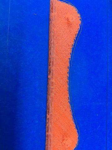

Szeretnék kérni egy kis segítséget.
DD PET-G-ből szerettem volna nyomtatni (CR-10), de sajnos a sarkai felgörbültek a tárgynak.
Szerintetek hőfok probléma, vagy esetleg túl lassan nyomtattam? 5 és fél óra a nyomtatás 0,1 réteg vastagság, 235° és 78° 100% kitöltéssel ment. Az asztalról szerintem csak azért nem vált le, mert ahogy PLA-nál is nyomtattam eddig, a nyomtatóhoz adott sárga ragasztószalag és kétoldalú ragasztó kombóra nyomtattam. (lehet ezt a nálam tapasztaltabbak hülyeségnek tartják, de így legalább nem kell azon izgulnom, hogy a nyomtatás 3/4-nél elmozdul a tárgy.

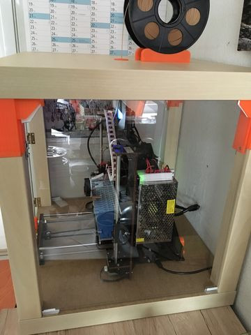

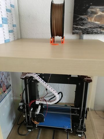

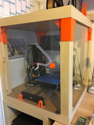

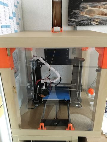

Én is készítek hozzá egyet, bár az enyém nem fog ilyen jól kinézni, bár én azért csinálom, hogy a garázsba le tudjam vinni a nyomtatót, hogy este ne kelljen hallgatnom.
Szerintetek, ha teljesen lezárom, akkor nagyon fel fog melegedni? Kellene beépítenem egy nagyob hűtőt a "dobozra", hogy ne melegedjen túl? -

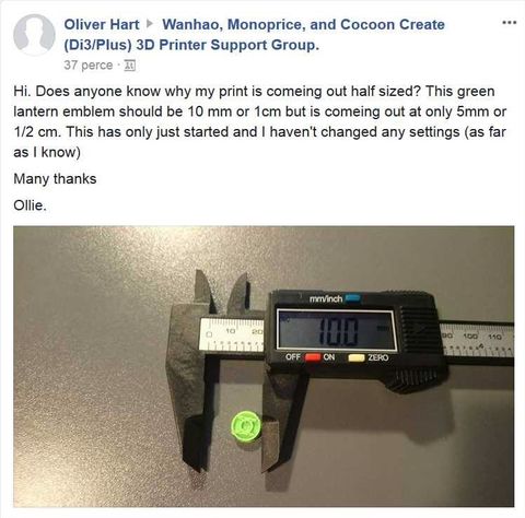

layerke
Mr.Csizmás #6037 üzenetére
Ja hogy 10nél le volt nullázva a tolómérő és most 20nál mutat 10et? Frankó.. Én is benéztem, kicsit késő volt már
De nagyon segíteni akartam és elméletben a megoldásom jó is lett volna
izisz
Fotonhámozó #6035 üzenetére
Tolómérő használatból bukott az illetőke ha jól sejtem.
20-nál 10et mutat... -
Mr.Csizmás
nem értem a problémát
@layerke ha jól látom ez akkora user error, mint a ház
layerke
Attól függ minden irányban fele akkora-e, ha igen, akkor simán a lépésszám/mm értékek nem jók a firmwareben, meg kell kétszerezni és kész.
Értelmezhetetlen számomra ez a 4 emotikon egymás után... megmagyaráznád? -
