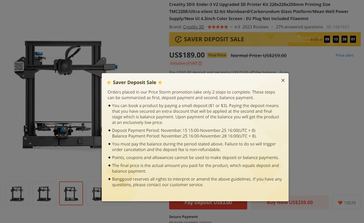

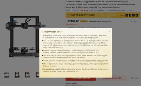

Demo07
Banggood-on eu storeból (Cseh) akciós az Ender 3 V2, silent alaplappal, üveglappal
61-63ezer árfolyamtól függően! -
axlfsi
Mr.Csizmás
#32057
Jó ideje szórják ki szerencsétlen Ender 3-at; emlékszem kb egy évvel ezelőtt is pont ennyiért akciózták (már akkor is agyaltam rajta).
Belföldi forrásból persze jó ár!
Mr.Csizmás
Creality ENDER 3 50k áfával, alza
ennyiért még kannibalizálni is jó.

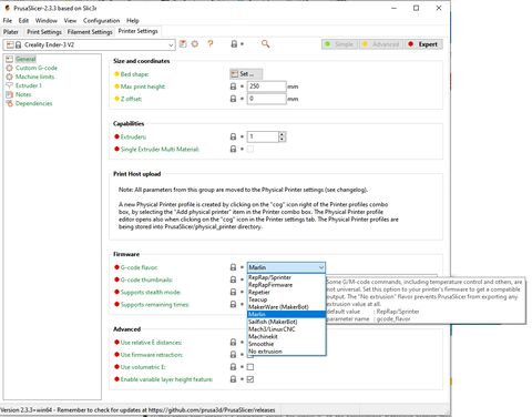

Rulez81
azbest
#32047
Igazából, ha megnézed a stock marlint, ott van benne a Jyers extrák.
Nekem tetszik, mert agyamra ment, ha kellett szintezni a tekerőgombokkal, főleg mert tologatni kellett. Ebbe meg be van kapcsolva egy 3x3-as szintezés, menüből elindítod végigmegy a pontokon, beállítod a tekerővel. Tudom ezt jyers nélkül is elérhető, de nincs időm a marlint és a netet bújni. Manuál szintezés után, meg ugyanezt végigtolja ha akarja az ember, és létrehoz egy uj mesh-t, amit már Z léptékkel finomítasz. AZtán adsz egy kódot, a start kódhoz, és a mesh szerint húzza a rétegeket. Ha van Bltouch, akkor nem kell kézzel. Nekem nincs, nem izgat egyáltalán.
De lehet menüből PID kalibrációt csinálni, illetve manuálisan módosítani.
Mindenképp kellett egy saját fordítás, mert felraktam egy orbitert meg egy nf-crazy hotendet dyze thermisztorral, uh bele kellett nyúlni, ebbe meg minden benne van ami kellett.
JAH EGYÉBKÉNT MEGLETT A HIBA!
A prusaba gcode eljében M204 és M205-ben két érték magasabbra volt állítva, mint az FW-ben a max érték, ettől hasalt meg, plusz ezt a tippet adták, a gyárilag generált filenévvel nem ment. rövidebbel igen, amit nem szkrolloz a kijelző.
Amúgy, ha még nem nézegetted és Endered van érdemes vetni rá egy pillantást, csomó minden van benne plusszban.

azbest
#32038
Bocsi, de nem igazán értem a kérdést. Arra gondolsz, hogy a gcodra fordítást lehet állítani valahol?
Már értem, igen Marlinra van állítva. Eddig ment, a Jyers óta nem megy.
Igy hogy a start kódot a cura-éra cseréltem, az egy home-mal kezd, azt x/y-on megcsinálja, elindul a z de megáll még a végállás kapcsoló előtt és újraindul. A sajátjával meg sem nyikkan. -
Rulez81
Használ valaki Jyers firware-t ender 3 V2-n?
Ha prusaslicerben szeletelek, semmit nem nyomtat ki, ujrabootol a nyomtató.
Curaval meg semmi gond. Már a Cura start kódját is betettem, a prusa-ba, mert nem egyforma, hátha, de ugyanaz. -

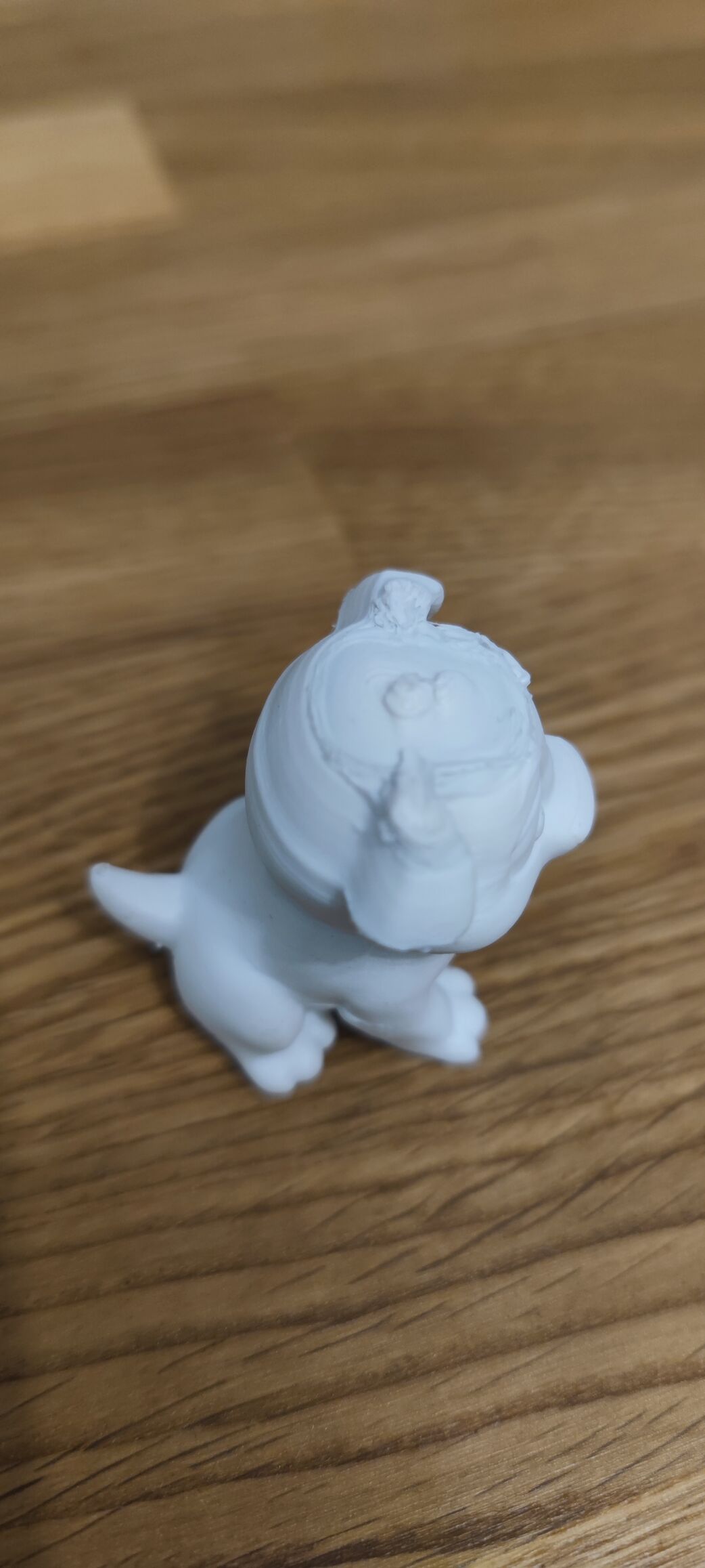

Most ismerkedem a 3D nyomtatással, beszereztem egy Artillery X1 V4 típusú FDM nyomatatót.
Az lenne a kérdésem, hogy valaki használ-e ilyen gépet, és hogy milyen anyagokkal és márkákkal dolgozik amik már beváltak?

Egy kezdő 3d nyomtatós vagyok. Van egy Ender 3 v2-m teljesen alap. Próbálgatom a szeletelőket. Egy szíjfeszítő gombot nyomtattam. Ha a Cura-val nyomtatom akkor jó a mérete, szépen rá lehet tenni az eredeti tekerőre, ha a PrusaSlicer/Superslicer-rel csinálom akkor mintha pár tizedmilivel eltérne a belseje, és lötyög a gombon. A nyomtatási beállítások megegyeznek.
Tudnátok segíteni van-e valami beállítás a Superslicerben amivel lehet a pontosságot állítani?A segítséget előre is köszönöm!

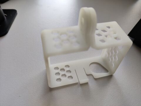

El kéne vezetnem egy motorkábelt függőlegesen, és a V-Slotban pont jól elférne. Találkozott valaki esetleg olyan STL-el, amit pl bele tudnék pattintani, és ott tartná a kábelt? Kicsit igényesebb módszer lenne, mint a melegragaccsal odapöttyinteni
Thingit már átnézem, de nem igazán találtam megfelelőt... -

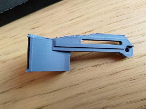

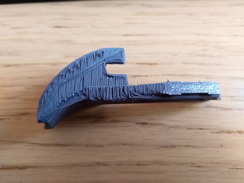

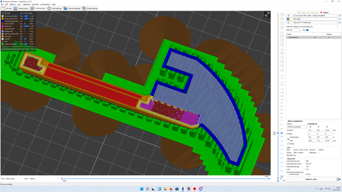

Reggie0

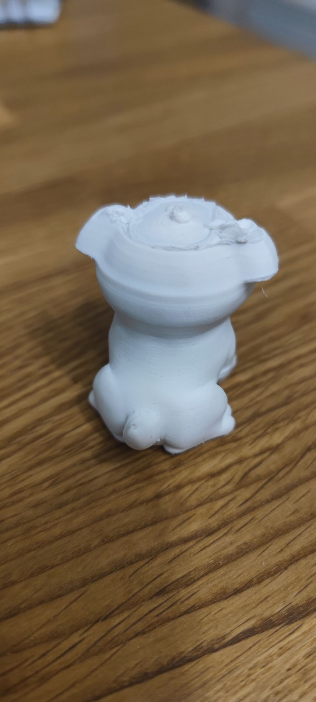

fboldog
#32012
A support orientaciojat forgasd el 45 fokkal. Nem jo, ha a support parhuzamosan futnak az alatamasztando reteg vonalaival, mert igy a support falai kozotti szalakat semmi sem tamasztja ala.
Vagy hasznalj interface layert.
Meg jobb lesz, az eredmeny, ha a Contact Z distance-t nullara veszed, csak ugy nehezebb lesz levakarni.
ritkán szoktam kérdezni, de most meg vagyok lőve és kiváncsi vagyok a véleményetekre.
Tuti nem látom a fától, az érdőt.
Paraméterek:
ABS+, 0.2 rétegvastagság, super slicer, klipper.A problémám az, hogy a support feletti nyomtatási "kép" egy borzalom.
Minden más teljesen jó (legyen az maga a support vagy a többi rész).A sliceres fotón is látszik, hogy ez a probléma forrás (elméletben) bridge infill és rések vannak.
Mit csinálnátok másképp?
