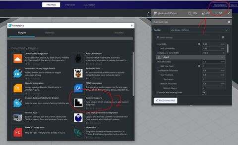

Joshi
Curában van manuális support lehetőség? Hogy én rakosgassam be a tetszőleges méretű tartóoszlopokat.

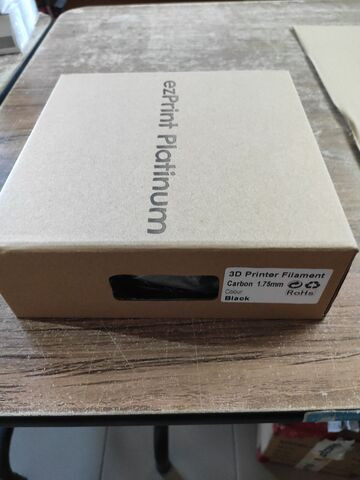

trialkornel #17982 üzenetére
nem tudom, de ezért is volt gyanús, 10E alatt 1kg carbon sztem olyan lenne, mintha találnál az utcán egy arany nyakláncot
főleg +- 0.02 tűréssel, a Prusament ígér ilyesmit (pla, petg vonalon) és az nem 5E alatti kategória.
Na mindegy, csak felcsillant a szemem, de kivárom, hátha valaki vesz és kipróbálja -

izisz
Mr.Csizmás #17972 üzenetére
kár, hogy ilyen puritán a leírás, se egy gyártó, se képek a csomagolt a tekercsekről. Tűrés is eddig, amiket megnéztem, terméklapokon +- 0.02mm, ami cseppet hihetetlen, ha olcsó filamentről van szó.
Rendelt már innen valaki? -

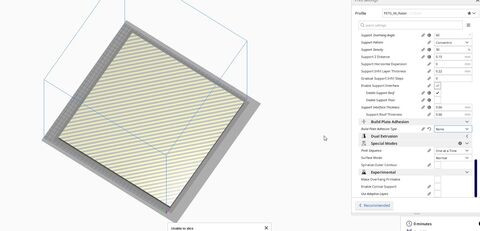

Joshi
Curában melyik a legjobb Support forma kisebb és tagolt modell esetén?
