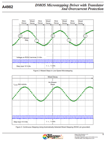

azbest
azbest #13916 üzenetére
na jó, most buktam meg matekból, mert a kör területét számoltam ki az elején a kerülete helyett
80 microstep lenne mm-enként, ahogy a kalkulátor is adja [link], szóval 12.5micron lenne egy réteg. A nyomtató tényleg erre van programozva.37.68 a kerülete. Abból pontatlan mérés után az osztásal tényleg hasonló érték jön ki.
Hm és 80/5 = 16. Avagy tényleg egész steppenként látok lépcsőt az eredményen.
azbest
azbest #13915 üzenetére
hm... kerekítve 12mm a motoron lévő csiga átmérője, ebből kerekítve 113mm a körív felszíne, a motor gondolom 1.8 fok steppenként (200 step egy kör). Annak 16-oda 0,1125. Ha 113mm felel meg 360 foknak, akkor egy ilyen microstep 3200ad része a körnek. Szóval 113mm / 3200 = 0,0353 mm körül lenne egy microstep vastagsága, szóval 28 réteg lenne mm-enként.
Hát ez biztos nem annyi mert durván 5 réteget lehet kivenni domborzatilag mm-enként. (nem úgy, nem a 0.2 rétegvastagság, hanem keresztben is). Hm, kerekítési hibákat nem nézve ez inkább 1/4-edes microsteppingre utalna.
azbest
Fixed Off-Time. The internal PWM current control circuitry
uses a one-shot circuit to control the duration of time that the
DMOS FETs remain off. The off-time, tOFF, is determined by the
ROSC terminal. The ROSC terminal has three settings:
▪ ROSC tied to VDD — off-time internally set to 30 µs, decay
mode is automatic Mixed decay except when in full step where
decay mode is set to Slow decay
▪ ROSC tied directly to ground — off-time internally set to
30 µs, current decay is set to Mixed decay for both increasing
and decreasing currents.
▪ ROSC through a resistor to ground — off-time is determined
by the following formula , the decay mode is automatic Mixed
decay for all step modes.
tOFF ≈ ROSC ⁄ 825
Where tOFF is in µs.10k ellenállás volt, ami 12 microsecond -re állította elvileg. Így most 30 microsecond mixed decay mellett földre kötve. Kicsit tényleg rosszabb a hangja, de picivel talán javult is a felszín. Valószínűleg nem nagyon lehet mit csinálni vele. Azt nem tudom, hogy ez a normál minden ilyen a498x esetén vagy csak itt van valami rosszul bekonfigolva. Gondolom nem marlin miatt van.
Egyébként valószínűleg egészen jól nyomtat, a korai, gyári gépnél nem volt ez ennyire feltűnő, mert a rugalmassága és pontatlansága miatt volt akkora zaj az eredmény felszínén, hogy részben elfedte ezt.
Vagy ez lenne a 16od microstepping felbontása? -
