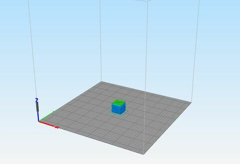

A szakértésre lenne szükségem. Kinyomtattam ezt : [link]
ABS ből és meglepően közel van a 100mm x 100 mm hez (100.01x100.11) de a magasság nagyon nem stimmel.Elvileg 3 mm kellene lennie , de amérésem szerint csak 2.44 mm magas. A furcsa, hogy belső perem 0,6 mm magas ahogy azt a Cura is 3 rétegnek mutatja.....
Hova lett közel 0,6 mm?

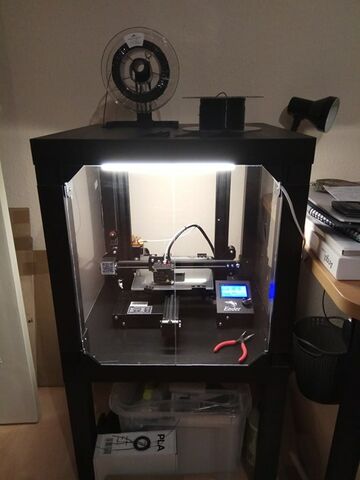

Hát sokféle fajta verzió van én végül ezt csináltam:
https://www.thingiverse.com/thing:3195402
vannak sajnos hibái ennek is pl a zsanérokra vigyázni kell elég gyengék nem szabad feszíteni, a plexire ragasztható zsanért pedig megfúrtam hogy picit lazább legyen , elég barbár megoldás tudomKell hozzá két ikea asztal
https://www.ikea.com/hu/hu/catalog/products/70319028/#/20011408A táp felfogatására ezt használtam:
https://www.thingiverse.com/thing:3349588A filament-hez nem árt egy ilyen szerintem:
https://www.thingiverse.com/thing:3052488Én a tetejére raktam a filamentet most hirtelen nem találom melyiket nyomtattam hozzá majd megkeresem.
Illetve pici hack-el én bal oldalt is nyithatóra csináltam ha valamit szerelni kell rajtamert azt mindig kell
Előre 4 mm vastag plexit raktam ahoz kellett terveznem zsanért rá, többi oldalra 2mm vastag ment.
Kb ennyi ha még eszembe jut valami írokA kijelzőt nem raktam kívűlre viszont utólag már megbántam majd lehet lesz még rajta egy ilyen módosítás

Bírja. Nekem a Tarantula ment így 2 évig.
Ha hepa lesz, legyen aktív szén is. De nem kell cserélni a levegőt feltétlenül. Mehet a zárt térben. (Air scrubber) -

Sziasztok , azoktól kérdeznék akiknek be van dobozolva(zárva)
a nyomtatója.
Ender 3-hoz megcsináltam az ikea asztalos dobozkát , tápot az asztal aljára kiraktam hogy ne legyen a zárt térben . Elég meleg van odabent többi alkatrésze fogja bírni ? Még tervezek egy ventilátort ami szívná ki a levegőt hepa szűrőn keresztűl, szerintetek mennyit fog rajta sagíteni ? -

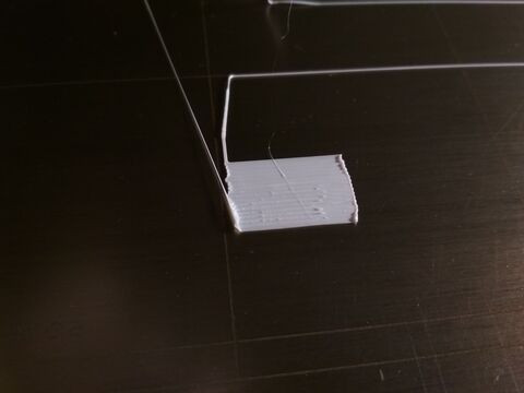

bficsor #13616 üzenetére
- takarítsd meg a a flexi sheet-et első körben, alkoholt neki aztán ne tapogasd
- a mintázat alapján ez a first layer kalibrálásod -> valamit nem jól csinálsz.
Nézd meg a képen, középen, ahol nincs kunkorodva, ott sem sima a réteged. Játsz még a Z-vel, tekergesd a gombot, amíg az szépen ki nem simul. De már miközben az asztal távolabbi pontján rakja a hurkát, már akkor tekergesd a gombot, míg ránézésre jó nem lesz a hurka. Így mire elér a minta végére, simának kellene lennie annak is, ha jól csináltad.
(ha te raktad össze, betartottad a "szezzor és bed között egy gyorskötözőnyi vastag távolság legyen" részt?) -

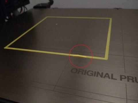

bficsor
csendes újonc
Sziasztok! Kérlek nézzétek meg a képeket, mert én nem jövök rá, hogy mi változott egyik pillanatról a másikra, de egyszerűen nem tudok nyomtatni. Újrakalibráltam a gépet, PLA-t cseréltem, de semmi jó. A layer magasság beállítás sem tetszik (fehér PLA)...
Van esetleg ötletetek, hogy miért jön fel a first layer már a brimben? (sárga PLA)
A jelenség úgy alakul ki, hogy eleinte semmi gond a brimmel, majd ahogy vastagodik, elkezd leválni...
