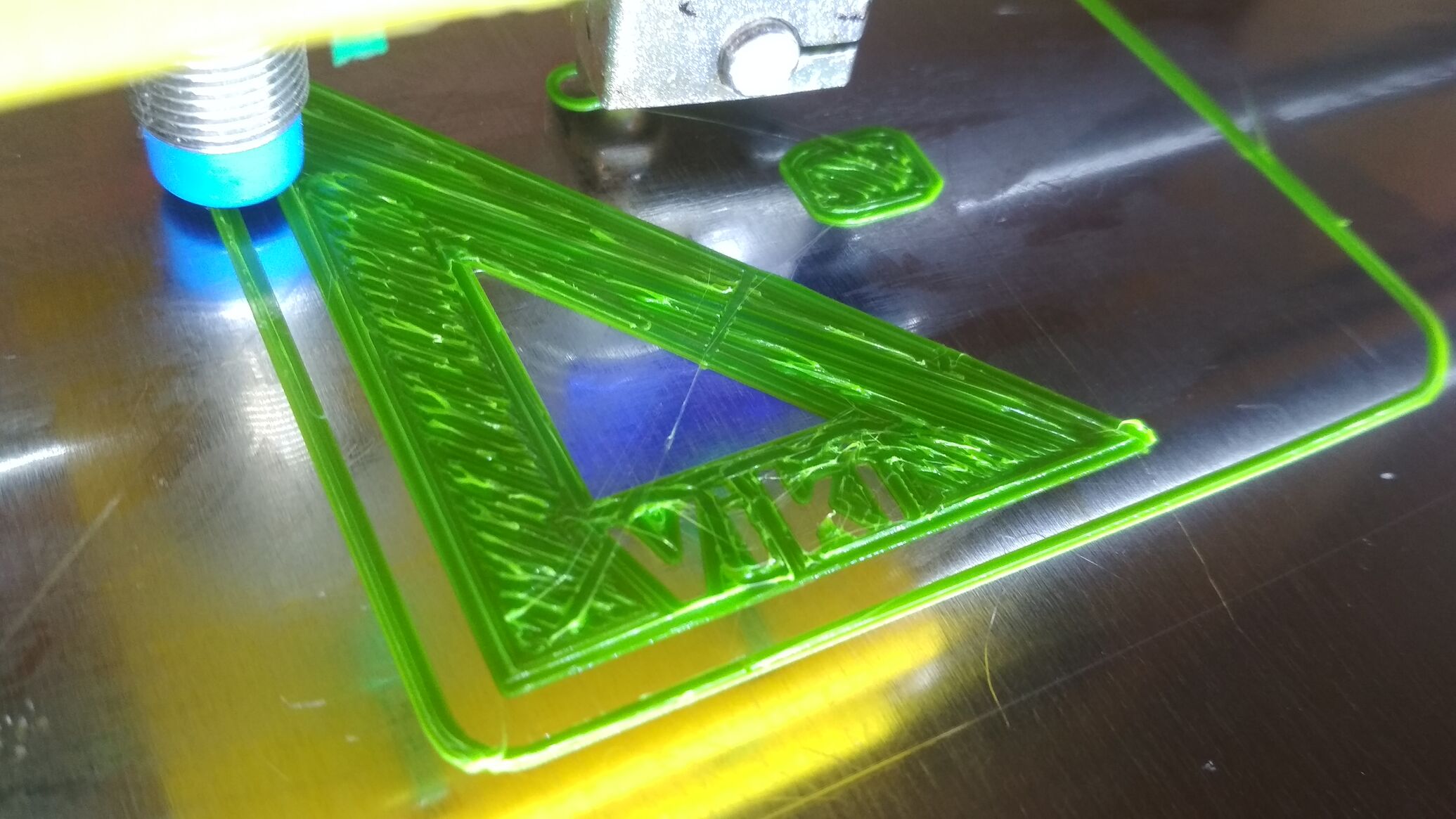

Vágtam több darab ablaküveg négyzetet az Ender tárgyasztalára. Ezeket használom. Az ABS anyag kívánja a 110 fokos asztalt is. Az üveget vékonyan beporlasztom Coop/Caola extra erős hajlakkal. Ennél a maszknál még brim-et is nyomtattam a tárgy alá. Ezzel a kombóval semmi nem jött fel eddig nyomtatás közben
Néha a Petg kitépi az üveget, de ilyenkor rakok egy másikat a helyére. A lényeg még, hogy tegyél fel parafa lapot a fűthető ágy aljára, mert így gond nelkül fel lehet tolni 110-120 fokra az ágy hőfokát. -
