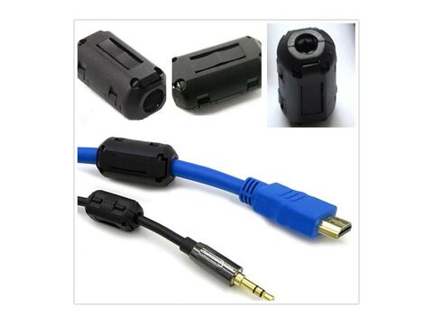

Zavar két felől jöhet:
1. táp oldal. Ha az jól van szűrve nem okozhat gondot. Mint írtad egy jó HP tápot tettél rá, amin nem valószínű, hogy átjön a zavar, hiszen egy kapcsoló üzemű táp azzal kezdi, hogy egyenirányítja a 230-at, azután "nagyfrekvenciásan" Khz-Mhz tartomány megszaggatja. Ezután jön a trafó és ismét szűrés következik. A HP tápnál valószínű jó a szűrés, de ha van zavarszűrő konnektorod azzal kipróbálhatod
A szünetmentes az általunk használt teljesítmény tartományban vonali interaktív, mely egy jobb minőségű UPS esetében szűri és szabályozza a kimeneti feszültséget de alapból a bemeneti feszültséget adja ki.
A nagyobb teljesítményű és általában drágább UPS- ek eleje hasonló mint a szünetmentes tápoké, szűri és egyenirányítja a bemenetet és a kimeneten már egy egyenram -> váltóáram inverteren szolgáltatja, azaz a kimenet ebben az esetben teljesen független a bemenettől. A mi esetükben nagy valószínűséggel vonali interaktív szünetmentest veszel, ami zavar szempontjából nem biztos, hogy jobban szűr mint egy jobb kapcsolóüzemű táp.2. vezetékek mint antennák szedik össze a nagyfrekvenciás zavarokat.
Jelen esetben ezért gondolom, persze lehet, hogy mégis átjut a tápon a zavar, hogy a kisfeszültségű oldalon kerül rá a zavar, ezért lenne érdemes a kábeleket szűrni, melyre egy ferrit gyűrűs szűrés lenne a megfelelő, mivel a aluláteresztő szűrőként a magasabb frekvenciákat levágná:
Azzal is próbálkozhatsz, hogy a processzor táp lábaira forrasztasz közvetlen jó minőségű 100 nF hidegítő kondit.
Az árnyékolás esetében magát az elektronika dobozát gondoltam leárnyékolni.

Vagy durva zavarszűrős elosztó vagy szünetmentes. Vagy vajákolás

Nem nagy táp kellett volna a ledekhez, hanem szünetmentes a mindenhez. Ismerős jelenség, én a ledszalaghoz érve feltöltött hajjal tudok resetelni KVM switchet és hangfalat
Csodát fogsz látni egy baromi drága elosztó után vagy szünetmentessel

Nem a 230V - on szedi össze a zavart, hanem a kisfeszültségű oldalon. Meg kell próbálni zavarszűrő tekercset, kondit tenni közvetlen az elektronika táp bemenetéhez, esetleg az egész elektronikát leárnyékolni., esetleg a többi hosszabb kisfeszültségű vezetéken is alkalmazható a szűrés.

Regebben volt olyan kerdesem, hogy mitol lehet az, hogy ha felkapcsolom a szobaban ahol a nyomtato is van, a lampat, futest, ventillatort, stb, egybol ujraindul a nyomtato terhelesnel(pl asztalfutes kozben). Tobben irtatok, hogy a tap van elgyengulve, enis arra gyanakodtam, bar mikor szetszedtem nem lattam rajta semmi erdekeset sem(pupos kondi, egesnyom, stb)
Nem akartam ujra gagyi "ledszallaghoz tervezett kinai" tapot venni, igy maximalista modon vettem hozza egy HP szerver PSU-t, ami 1000Wattnyi 12V-t tud csinalni a nyomtatonak.
Sajnos nem lett valtozas, es hiaba csereltem tapot. Lampat lekapcsoltam, vissza, nyomtato ujraindul.
Nem tudom mi lehet a problema, de a lakasban igen specko, eroteljes kabelezes van nem gyenge cuccokbol, hiszen elektromos futes van, ami 6000Wattos. Igy arra nem gyanakodnek, hogy a 230-al lesz gond. Itt megjegyeznem, hogy a mostani tapot, ha egy pillamnatra lekapcsolom, majd vissza, akkor nem indul meg ujra a nyomtato! Kb 1-2 masodpercig 230 nelkul is kiszolgalja asztal, es fej futes kozben!
Valami otlet esetleg?

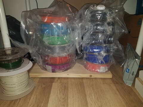

Irtatok, mar tobben is, hogy ha levegon all a filament, kibontast kovetoen, akkor degredalodik.(szallasan nyomtatt veluk a gep, vagy elgyengul, es torik, stb) Na leirom, hogyan tarolom en:
Lehet vasarolni Pepcoban vakumtasakot. Rengeteg filament fer bele, van nagy, meg kicsi is, a kicsibe kb 10, a nagyba pedig kb 15db 1kg-os filamentes dob fer bele.
Csak bele kell rakni a filamentet(en meg a papirzacsis nedvesseg szivo peteteket is beledobaltam pluszba) majd lezarni egy hozza adott csiptetovel, porszivoval kilehet belole szivni a levegot, es kesz is. 750Ft mindket meret, szerintem nem nagy beruhazas, es igy joval tovabb birja a filament. Raadasul tobbszor lehet hasznalni.
(A nagyon van fogas is, igy akar ruhasszekrenybe is akaszthatoak.)
