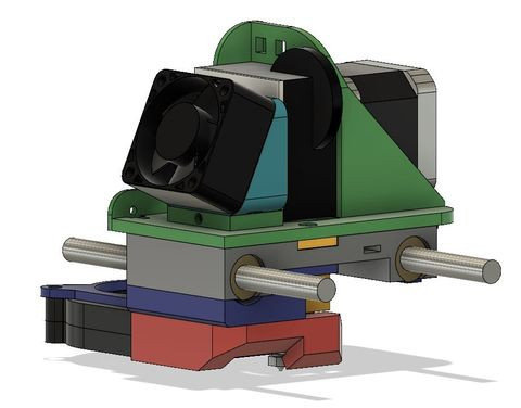

Ha már szó van a színes nyomtatásról én valami ilyesmivel fogok próbálkozni az elkövetkezendő hónapokban.
[link] -
