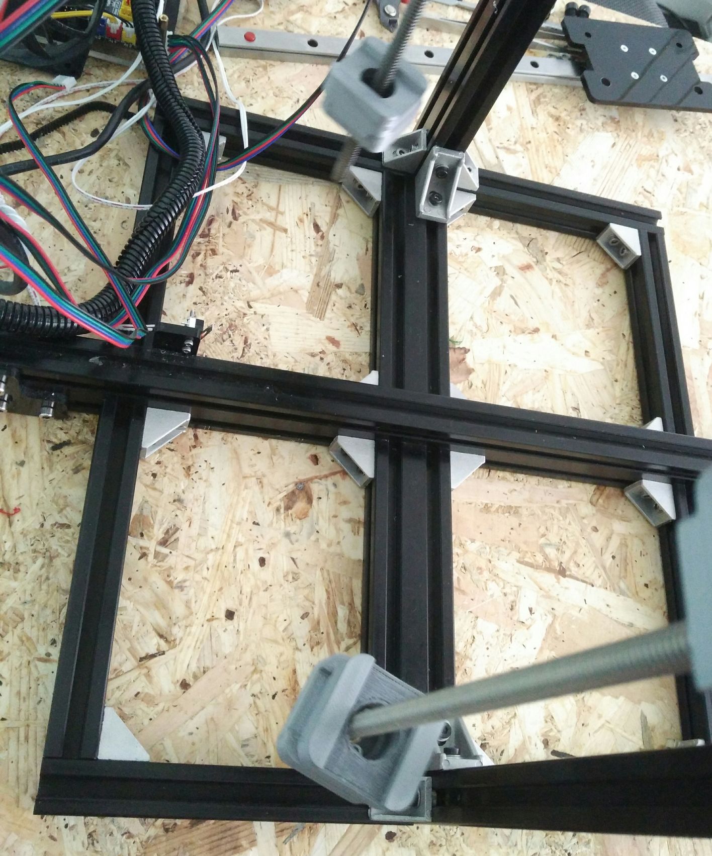

Megkernek egy Tevo Tornados kollegat, hogy legyen szives korbefenykepezni a Z - kocsikat. Valahogy ugy, hogy latszodjanak az alatetekha lehet. Attol tartok, hogy rosszul szereltek ossze.
Uj koratol kezdve van 1 hiba, amivel nem birok. A retegekben kb 2-2,5 cm utan van 1 ismetlodo vastagodas. Eloszor a kuplungra, aztan az orsora, vegul a kerekekre gyanakodtam. De lassan kizarok mindent, es mikor leszerelem a kerekeket rola ... eszreveszem, hogy a 2 oldal, az extruder oldal es a sima nem szimetrikus ...
A kozepso kereknel egyik oldalon szimpla .... masik oldalon dupla alatettel van szerelve.Elore is koszi.

Nekem ket Z motorom van es ez a tarto rogziti oket. Petg-bol.

Mult heten 1-2 nap ejjel is dolgozott, fel napos nyomatokkal. Fent van a hangtompito a tapon, de igy is megorit. ATX szetszedve az asztalomon, megkerestem a 12V1 es V2 agakat, az egyik megy HB-re a tobbi a masikra ...
Gyurus kontakt ... benne annyivezetekkel amennyi belefer. Aztan tesztelunk.Nincs lepesvesztes .. vagyis meg nem kaptam rajta ..
Nyomatek hiany ... erre sem lattam semilyen jelet.Mostanaban megint szet volt szedve ... az MGN 15 ami az Y vazon csucsul nagyon-nagyon vastag ... Igy az "eredeti" felfuggesztese a szijnak tul alacsony es a fogak elerhetik (vegallasban neha el is erik) a sin veget.
Ujraterveztem a szijfeszitot, 5 milivel magasabbra raktam a felso korgot ... mostmeg kell csinaljam a motor oldalt is ...
Szoval nem teszteltem annyit, amennyit szerettem volna.

Nem xarral gurigaznak. Alaplapon 2130-as lapkak integralva ... rasberry ... optikai encoder ... pei ... meg meg sok sok finomsag
Nem lesz olcso, de ha azt veszed egy halom idot sporol a tuningolgatassal.Iszonyat idot belevertem a TT-be .... es mikor kesz vagyok valamivel vagy jon valami mas .... vagy csak egyszeruen ujragondolom ...
Szerintem az arat mar siman ujra belekoltottem csak tuningra ...
Mondjuk rengeteget tanultam menet kozben ... szoval nem banom ... de neha azert a hajamat teptem.Csak igy ami eszembejut:
-E3D, sima es volcano
-Dual Z
-MGN sinek 12 es 15
-Alaplap + TMC 2100
- Vaz megerosites 8 db 150mm-es profil es vagy 30 haromszog elem
- Titan extruder , Direct drive
- Alu bed tarto
- BLTouch
- Es a nyomtatott dolgok, meg az aprosagok, szijak gorgok,csapagyak, feszitok, csovek, biztositek, FET, fesz es arammero, stb stb stb.@blountex: nekem akkor csinalt hasonlot, mikor magas volt "extrusion multiplier" ertek ... es/vagy ellenorizni kene az extrudert, step/mm erteket ....
