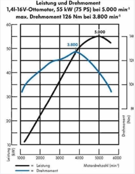

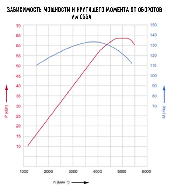

Amúgy ez az 1,4 sem egy döglött motor, 1500rpm-nél 110Nm + nyomatéka van szívómotorként és 5000rpm a max ló és 1000kg az autó. Amúgy gyári adatok alapján ez jobban gyorsul, mint a korábbi 1,4 sport -

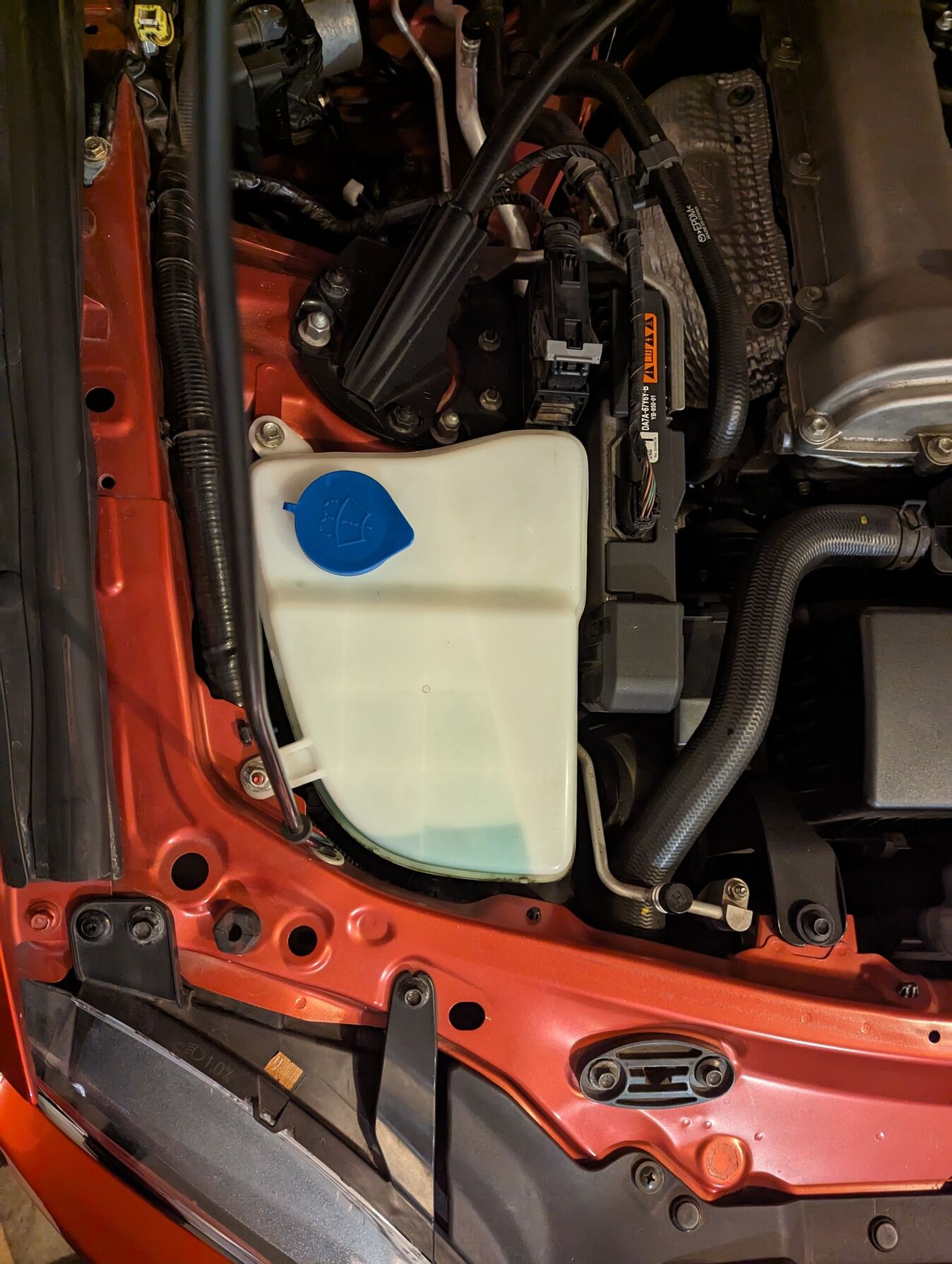

Félsikerről tudok beszámolni.
Így néz ki:
2 db 10-es csavar tartja a helyén, utána kijönne felfelé, de 3 csatlakozó van rajta, ebből csak a szivattyú elektromos csatiját tudtam széthúzni, van még talán egy szintjelző, az nem engedett , ill. talán egy vízcső ami a motorra csatlakozik. A motort elindult oldalra, de nem erőltettem, mert a szintjelzőt nem sikerült.
A folyadék javát leszívtam a benzinlopós módszerrel, egy kerti slag segítségével.A maradékot kispricceltem, baccameg.
Amikor üres lett, az egyik csövet ki tudtam halászni fogóval.
Most üres a tartály. Megpróbálok szerezni egy laparoszkópot vagy vmi olyasmit, hogy a másik cső is kint legyen. Az nagyon mélyre került.

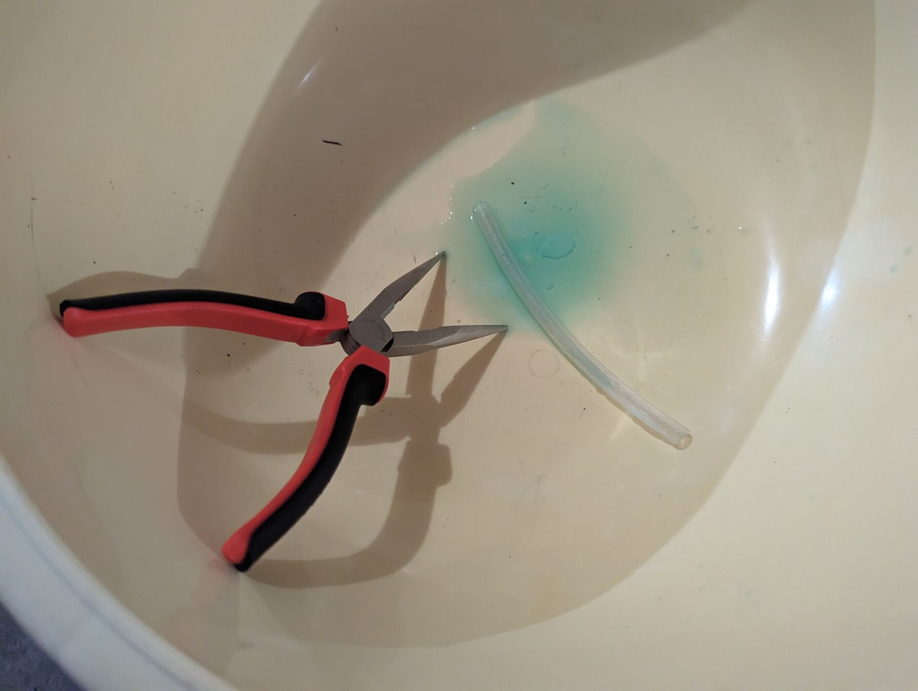

Kéne egy kis life hack segítség.
Röviden: le akartam szívni a nyári ablakmosót a mazdából, nem sikerült, viszont 2 db kb. 20 centis műanyag cső beleesett a tartályba. Nem érem el a kezemmel.
1. Hogy szedjem ki a csöveket?
2. Hogyan távolítsam el a szélvédőmosó folyadékot? (Ha nem akarom kispriccelni.)Köszike!
