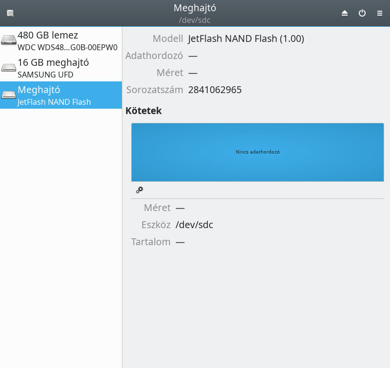

Csak érdekességként,
most 5 perce halt meg minden előjel nélkül a tartalék 32GB pendrájvom.
Fiamnak csináltam rá W11 telepítőt, utána megnyitottam, minden oké szemre rajta van az összes fájl. kotorásztam a mappaszerkezetbe és egyszer csak nincs tovább, kimeredt a rendszer, majd magához tért és a pen eltűnt.
Egyedül a lemezkezelők látják de fájlrendszer és tárolóhely nélküli üres eszköz lett belőle.

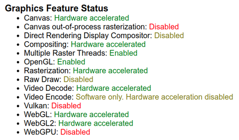

Nos, mivel amikor aktív volt elméletileg a VP9 HWAccel az NVidia kártyán a Chrome/Opera böngészőkben nem jelent meg a video, ezért a VDPAU (VA-API) megoldást elvetettem.
Feltételezem a régi "libva-vdpau-driver-vp9-git" csomag lehet az oka.
Úgy tűnik a VA-API támogatás esetemben nem lesz jó browser-en belül.
Felraktam az újabb "libva-nvidia-driver" csomaggal és azt a megoldást választottam, hogy inkább az NVDEC-et használom majd.Zárt NV driver mellett a /etc/environment két paramétert kapott:
LIBVA_DRIVER_NAME=nvidiaVDPAU_DRIVER=nvidia
Ezzel az NVDEC lesz használatban.
Ezután felraktam a "play-with-mpv-git" csomagot és a Chrome/Opera böngészőkbe a "play with mpv" extension-t.
Így most egy külön ablakban nyílik meg a VP9 video.Egyelőre itt tartok.

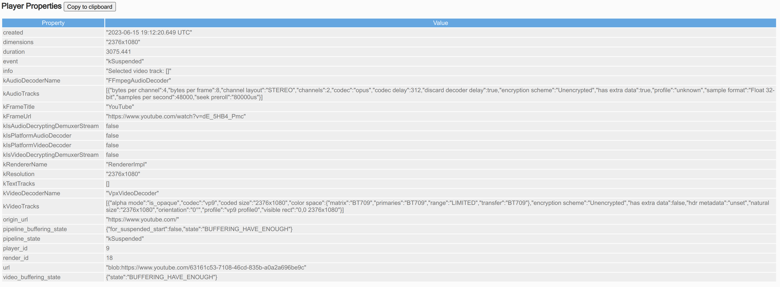

Most desktop gépen vagyok, amire csak a fentebb említett nvidia csomagok vannak feltéve és a chrome://gpu szerint van video gyorsítás.
Elindítottam egy random YT video-t és megnéztem a Player Properties-t.
Ránéznél kérlek, hogy ilyesmit kellene-e látnom majd a laptopon is?
Itt tényleg van gyorsítás? [kép]A libva-vdpau-driver-vp9-git még itt sincs feltéve, természetesen felrakom, ha tényleg kell, de szeretném lekövetni/megérteni a kapott adatokat, hogy lássam a változást.

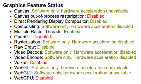

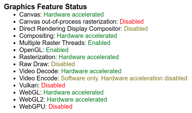

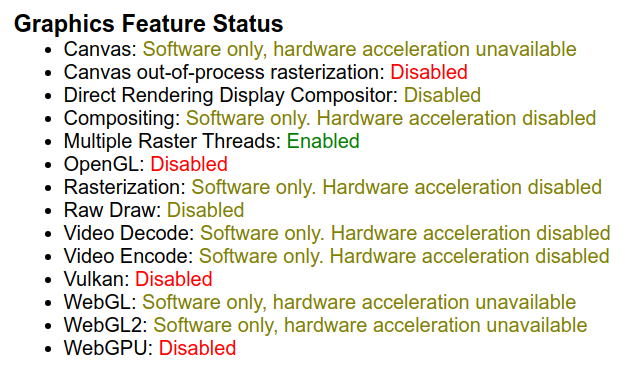

Szeretnék segítséget kérni, mert elakadtam és nem találom a megoldást a problémára.
A laptopomon a Chrome/Opera browser video gyorsítás nem aktív az nvidia vga használatkor, kizárólag az intel vga esetében.
Ez azért problémás, mert a laptopot külső monitoron használva mindíg az nvidia az aktív, ezért fontos volna, hogy ilyen esetben is renben működjön.(Arch/Gnome/x11, Nvidia zárt driver v530)
Ha az iGPU-val (UHD630) indítom el a böngészőt, akkor rendben működik a video gyorsítás:
Ha a dGPU-val (rtx2060 mobile) indítom el a böngészőt, akkor nincs semilyen gyorsítás.
Hogyan és mit kellene beállítanom, hogy nvidia esetében is legyen a böngészőkben (Chrome/Opera) hardveres gyorsítás?
Köszönöm.

Valamiért az ilyen és ehhez hasonló shitshow mindig a linuxos gépemen jelenik meg... Biztos peches vagyok. Bár, ahogy elnézem a kolléga ubuntun szívott ugyanezzel pár nappal ezelőtt. Érdekes, hogy nála öt napja jött valami frissítés ami megoldotta a problémát. Na ennyit a blídingedzs arcsról.
Amúgy két gép van egymás mellett az egyiken Windows10 a másikon Manjaro. Ugyanaz a Firefox a Windowson elindul, a Manjaron kiírja, hogy már fut és nem akar elindulni. Ezért került fel a Brave, ami tegnap megnyekkent.
Na, de hogy próbáljak konstruktív lenni, végülis ha terminálból indítom: brave --disable-gpu paranccsal akkor jó. Gondolom emiatt is villogott.
És így már látom a settingset is, úgyhogy kikapcsoltam a hardveres gyorsítást és így ha csak simán ikonnal indítom: jól jelenít meg mindent. Bár a videólejátszást még nem próbáltam. Úgyhogy végülis másfélórás szerencsétlenkedés után guglizgatást követően: problem somewhat solved. -

tordaitibi
#89808
De ennyire sajnos. Nálam most így néz ki ez az oldal a Brave-ben.
[kép]
Már sírok.

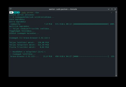

Tettem egy kósza próbálkozást a sudo pacman -S brave-browser paranccsal, ami nem oldotta meg a problémát.
Úgy tudom, hogy a brave chrome alapú, úgyhogy feltettem a chromiumot, hogy az is csinálja ezt, vagy sem--> Nem, rendesen működik.Azon töprengek, hogy vajon mit kell csinálni ahhoz, hogy így letérdeljen egy böngésző.
