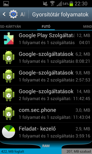

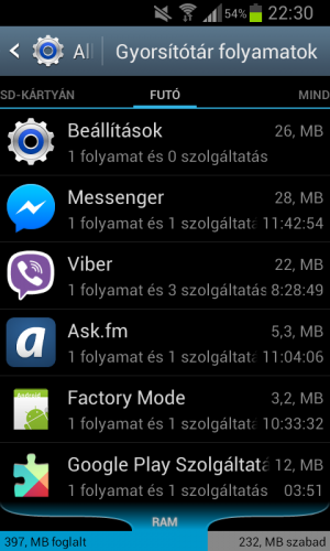

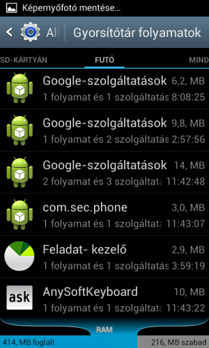

						"-kézzel (root kell hozzá) kigyomlálod a felesleges dolgokat, pl facebook meg egyéb gyári vackok"
Semmi értelme. Le ism értem már párszor, mert...
"Hogy mik futnak, azt látod pl. az ES task managerrel. Ha rootolt a telefonod, akkor le is tudod vele tiltani a neked nem kellő automatikusan induló progikat."
Nem fut a háttérben semmi alkalmazás az Androidon... Nem futhat, úgy lett tervezve.
