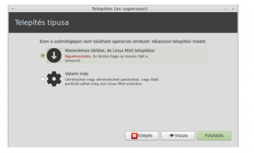

			  andronymus tag xrandr -ra a válasza a terminálnak: xrandr: Failed to get size of gamma for output default
 Screen 0: minimum 640 x 400, current 1280 x 1024, maximum 1280 x 1024
 default connected 1280x1024+0+0 0mm x 0mm
 1280x1024 0.0*
 1280x960 0.0
 1152x864 0.0
 1024x768 0.0
 800x600 0.0
 640x480 0.0
 720x400 0.0
			  _Dumber_ őstag válasz  andronymus
								#28255
							üzenetére andronymus
								#28255
							üzenetéreBemásolod, hogy az xrandr utasításra mit ír ki?

							üzenetéreDrivert ne mis tudom felrakni :S mert hibát dob ki mikor kiválasztom az a Debian-t és igen ez a bajom hogy duplikált ként kezeli és a kijelzők beállításban ismertlenként egy monitort lát plusz a kis monitor felbontását használja a nagyra is.
 xrandr -ban a legnagyobb felbontás van
 Másikat meg nem találja erre az utasításra:
 aptitude install arandrés ezt a soruces.list et nem is tudom módosítani pedig root vagyok.

							üzenetéretedd fel légyszi az xrandr progit, és add ki $ xrandr kérek egy kimenetet ide.

							üzenetéreKezdjük ott, hogy mire vannak rádugva azok a monitorok?
			  CPT.Pirk Jómunkásember válasz  andronymus
								#28249
								#28249
							üzenetéreAzt a letöltött cuccot ne használd. Az inkább a fejlesztőknek van, amiből disztró specifikus dolgok készülnek. Neked azt kell megtenned, amit a linkelt oldalon a "AMD Catalyst 12.6" sor alatt írnak 4 pontban, első a sources.list fájl szerkesztése. Ezzel megkapod a Wheezy kerneljéhez és xorg verziójához passzoló régebbi Catalyst csomagot.

			  andronymus tag Sziasztok! Szeretném a segítésgeteket kérni
 Debian rendszert most raktam fel hogy ismerkedjekvel. Van két monitorom egy benq meg egy dell különbőző felbontásokkal.
 DE valamiért nem ismeri fel őket egy monitorként látja és a kis felbontású dell monitor értékeit használja + benq a kicsi tükre szóval ugyan az van rajta.próbálkoztam amd gyári driverjával de ott a debian/stable pont után ki írja h nem támogatott arhitektúra:S Ötlet? ui.: bocsánat ha nagyon zavaros lassan fő meg agy agyam

			  olivera88 veterán Felraktam az LMDE-t az új HDD re. De nem bírom elinditani, mert nem töltődik a be a grub.
 Szerencse h régi HDD on is van grub, így bírok választani a rendszerek közül.Ezt írja ki.
 Error:file boot/grub/i386-pc/normal mod not found.
 Entering rescue mode
 grub rescue>Mit lehet evvel kezdeni?

 Kék osztriga? Aha!  Igen azt a meteorológiai programot használom. Régi rendszeren nem voltak ilyen gondok vele, csak addig még Vbox alól futott. Biztos a SWAP hiánya miatt van. Ahhoz újra be kell raknom a Live pendrivet?
								 A fene gondolta volna h ez volt a hiba.
 Tehát akkor régi disztróról adjam ki az update grub parancsot?
