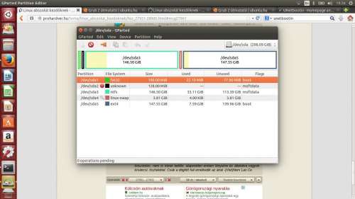

sudo mount /dev/sda5 /mnt
ls -l /mntlássuk ez mit ad vissza
szerk:
egyébként mi van az sda2-n??? mert az innen úgy látszik mintha hibás lenne -

Hódmaci, esetleg kérhetünk tőled is egy gparted screenshot-ot? (Kertsa user nagyon eltűnt ,pedig érdekelt volna, az ő próblémájára mi a megoldás...) -

Na a léyneg, ha ketten ezeket sejtjuk, meg ha mindkettőnknek a win n-él volt a flag, akkor ne mkizárt, h neki is érdemes ezen a variácio alapján eljárnia mint egyik esetleg lehetséges megoldás.
hódmaci #27930 üzenetére
Nem tudom, honnan ástad elő ezt a régi megoldást, de ebben a hsz- ban a közepénél van két link, ahol leírják a jó megoldásokat. Azok alapján csináld, de pontosan kövesd a leírást!
(#27927) kertsa
Én a helyedben partícionálnám az üres helyet és a fenti megoldással helyrehoznám a grubot! Persze a flagot is levenném, ahogy írták a fórumtársak. Gparted használata -
_Dumber_
kertsa #27929 üzenetére
live cd/dvd/usb be..
gparted indít
ext7-re jobb gomb..
jelölők / flag menü kiválasztása
boot listaelem elé pipa
érvényestnem biztos, hogy megoldja, de bootflag nem szokás extended partción lenni. Valószínű hogy a win-en volt, és csak átdobta valamelyikre, mert a bootflag kötelező.
Csak megjegyzem, hogy nekem is a win-en volt a flag. Mikor töröltem a wint, simán bebootoltam.
a grub jó helyre van telepítve? -
mzx
kertsa #27927 üzenetére
Egyébként próbáltad is boot-olást, miután sda1 lett az a particio? Azért kérdem, mert sejtésem szerint ha egyszer a boot flag nem annál van, hanem ahol a gyökér, akkor pusztán a sorszám miatt ne boot-olna be megint, ahonnan szokott...?
Aztán leghet, h tényleg a logikai particiora kéne át flag-elni. Jobb egérgombra se sikerül átrakni a flag-et?Gparted-ben van , jobb egérgombra manage flags.
kertsa
Szeretném segítségetek kérni. Van az ssd-n 50gb szabad helyem amin eddig win8 volt. Nem használtam és ezért töröltem. Ha partícionálom, akkor /dev/sda1 lesz és nem boot-ol be a gép. Hogy tudnám használatba venni ezt a szabad helyet újratelepítés nélkül?
Itt egy kép az ssd jelenlegi állapotáról.
üdv.
