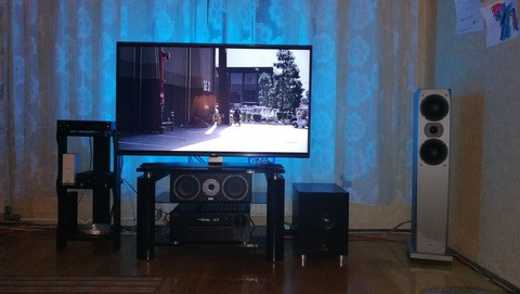

Lacielvtárs
N.YCityBoy #81879 üzenetére
A MMban az olcsosag elég relatív...
En is a hétvégén vettem egy led csikot, másfél meter hosszú, feny es mozgás érzékelős, a pc asztalhoz, hogy megvilágítsa a billentyűzetet.
Jó dolgok ezek de itt a topikban ha feljebb görgetsz, akkor linkeltek egy dobozt, azon volt.
En is onnan irtam.
Nem mondom hogy gagyi a led csík, de azért oke, hogy kevés árammal működik, de annak is van véleményem szerint amper felvétele
A tvk usb portja meg mint irtam 550 mA max...
Ennyi kell egy külső 2,5 hdd felporgetesehez. -

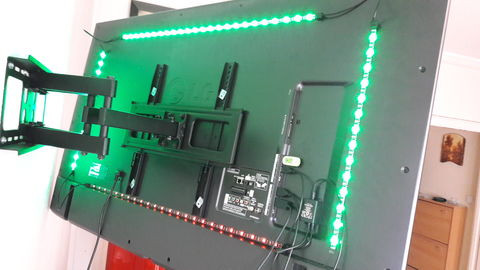

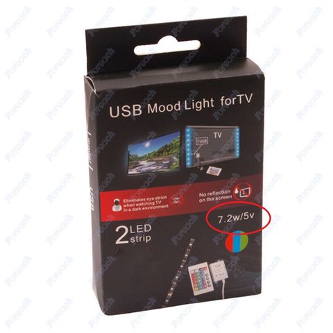

Lacielvtárs #81878 üzenetére
A dobozán semmi ilyen nincs, ami biztos az a 5V a kábelen ez van, Médiamarkt-ban vettem amúgy annyira gagyi nem lehet remélem, mert nem volt annyira olcsó
Lacielvtárs
N.YCityBoy #81877 üzenetére
Értem, bár ha volna otthon egy usbs mobil töltő, ami általában 1 Amperes szokott lenni, radugnam...
De erdekes jelenség, az tény...
Vagy egy y kábel és két usb portba dugnam, próbaképpen.
Mi van a dobozán a lednek?
7,2W/5V? -
Lacielvtárs #81876 üzenetére
USB-s viszont volt olyan, hogy ugye próbálgattam dugdosni ide-oda erre-arra és volt, hogy csak hozzáérintettem a csatlakozókat egymáshoz és mindegyik ugyan úgy világított de amint bedugtam az alsó gyengébb lett, tehát szerintem valami más lehet a baj
Lacielvtárs
N.YCityBoy #81874 üzenetére
Usb vagy 230V a táp forrása?
Mert ha usb, akkor lehet nem elég neki a kraft...
Tudtommal az usb port max 550 mA tud leadni -

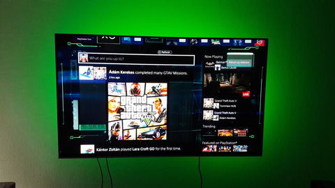

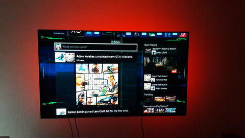

Vettem ilyen ledcsíkot a tévé hátuljához és az istennek nem tudom úgy bekötni, hogy mind a 4 egyformán világítsonEddig a legjobb eredmény, hogy 3 szép egyformán világít de a 3. gyengébben! Úgy kötöttem be ahogy le volt írva de sehogy sem jön össze!
Képeken is látszik, amúgy jó így is nagyon csak ha a 4. is úgy világítana mint a többi akkor lenne az igazi -

xy2003
Szállító76 #81815 üzenetére
7,2W/5V=1,44A
ennek kb a harmadát tudja az usb2 csati 500mA,az usb3as 900mA. -
Szállító76
Igen azt olvastam, csak amit én szeretnék az usb-s nem pedig 230 voltos.

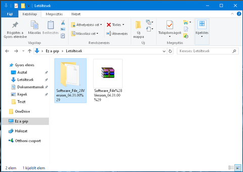

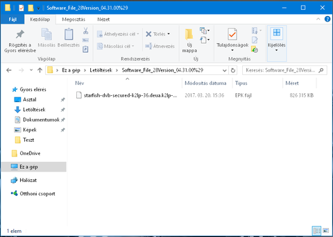

Nekem a winrar gyanús, én is kitudtam 7Zip-ből erőltetni a fájlt, de látszott, hogy valami nem kóser. Egyébként valszeg a lokális LG site-on lesz a gond, az is lehet, hogy valami triviális (mint egy disk hiba). Központról cachelnek és valamiért helyben rosszul menti el a cacher. Ezt abból gondolom, hogy az első alkalommal bitang lassú volt a letöltés (kb 2 óra). A második letöltés meg full tempóval ment, gondolom addigra már helyben volt a fájl.

Pont tegnap volt róla szó.
.:ZS:.
#94529552 #81822 üzenetére
Köszi!
Így már simán ment. Egyébként kíváncsiságból ráeresztettem a CRC a két binárisra, és baromira nem ugyanaz jött ki
Elég gáz, hogy az LG-nek nem lehet fájlt letölteni a honlapjáról. Múltkor manualt akartam pdf-be és ott is panaszkodott a pdf reader, hogy sérült a fájl.

Ha esetleg nem működnének, próbálj más régióra váltani az oldalon, hátha úgy menni fog. Nálam a magyar régiós linkről volt CRC hibás a fájl, de angolnál minden rendben volt.

A magyar honlapról nem lehetett kicsomagolni se, ezért sztem másik oldalról, pl .uk-ról kellene letölteni FHD-re:
Software_File(Version_04.30.45).zip, és UHD-re: Software_File(Version_04.31.00).zip -

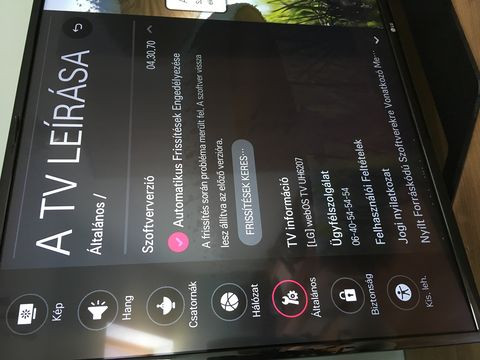

Így van, hülyeséget kérdeztem.
Akkor lehet, hogy hibás a fw. (innen töltöttem le)

Esetleg van valakinek erről vagy hasonlóról véleménye? Led hátérvilágítás
vagy inkább 230 voltost vegyek? Egy 49lh630-hoz kellene. -
