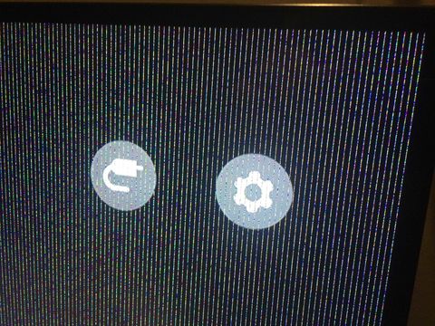

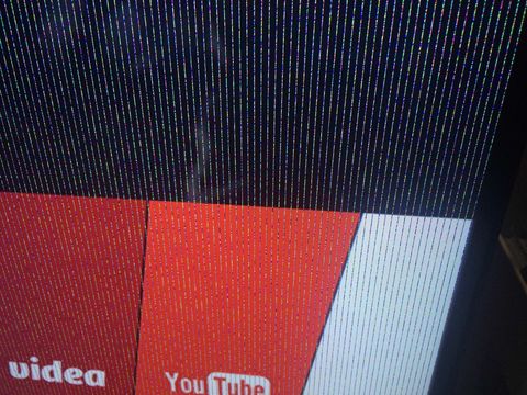

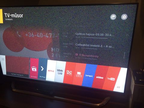

Ez valamilyen gerjedésnek tűnik. Próbáld ki, hogy az antenna (és a hálózati
) kábelen kívül semmi ne legyen bedugva, akkor csinálja-e.

20-30 percre áramtalanítsd a tvt és utána nézd meg, nincs e a tv közelében rossz árnyékolású hangszóró, vagy más mágneses teret zavaró generáló kütyü.

Így kevés az infó. Digitális, vagy analóg adás? A tévét saját tunerjével, vagy set top boxal használod? Csak TV adásnál ilyen a kép?

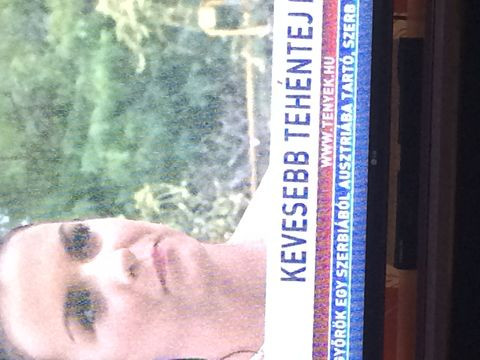

Lacielvtárs #83822 üzenetére
Lacielvtárs
Tarlóbetyár #83820 üzenetére
Mert két értelmű a kérdés...
A lucerna minősége befolyásolja a tehén tej mennyiséget , es nem irtad oda hogy a kep minősége a 'probléma' és nem a tehéntej mennyisége -
Tarlóbetyár
Lacielvtárs #83819 üzenetére
Jogos? Miért is?
Lackooo84
Tarlóbetyár #83817 üzenetére
Lackooo84
Tarlóbetyár #83815 üzenetére
Hát talán rosszabb minőségű a lucerna...

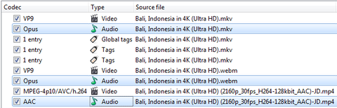

Sikerült végre reprodukálnom a jelenséget.Mindkét a http://www.clipconverter.cc-n keresztül leszedett file (.mkv; .webm) esetében nincs hang, ha a TV "Fénykép és Video" alkalmazásával játszom le, "ismeretlen"-t ír a hangra.
Mindkét file audio formátuma "Opus" és ezt a TV nem ismeri, nem tudja kikódolni, ezért nincs hang. Bár hozzáteszem, hogy Plex-szel ezeknek is van hangja a TV-n. Esetleg a Serviio-ban a hang transkódolását át kell állítani, hogy ne engedje át a forrásformátumot, hanem transkódolja valami a TV számára emészthető formátumba, pl. AAC.A .mp4 hangja (ezt JD-vel szedtem le) viszont AAC (ebben a progiban ráadásul még ki is tudod választani, hogy melyik hanggal akarod leszedni) és ezt le is játssza a TV a fenti alkalmazással. (a képen)

Hogyan töltötted le, mivé konvertáltattad? Én is leszedtem a http://www.clipconverter.cc/ keresztül, alapbeállításon hagytam mindent, csak rákattintottam a letöltésre, "Bali, Indonesia in 4K (Ultra HD).webm" néven jött le. Plex-szel stream-elve így is van hang.
MPC-HC szerint:
Video: VP90 3840x2160 29.97fps [V: English [eng] (vp9 profile 0, yuv420p, 3840x2160) [default]]
Audio: AAC 44100Hz stereo 125kbps [A: SoundHandler (aac lc, 44100 Hz, stereo, 125 kb/s)]
Audio: Opus 48000Hz stereo 3072kbps [A: English [eng] (opus, 48000 Hz, stereo) [default]]A tv-n a Plex kliensben English (Opus Sztereó) látszik a hangnál.
