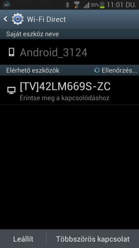

plityo
Köszi a választ.
Ez alapján tényleg egyszerűnek tűnik, és én is így próbálkoztam. A gondom azzal akadt, hogy az általad is linkelt WiDi oldalon nem lehet semmit letölteni, csak a WiDi Widgetet. Legalábbis én ezt találtam. És azt írják, hogy a kompatibilitást úgy ellenőrizhetem, hogy beírom a Start menü keresőjébe, hogy WiDi, és akkor ki kell adnia azt a bizonyos WiDi Software-t, amit az LG-s videón láthatok. Hát nem, nekem nincs olyanom, így a widget sem ér semmit önmagában, nyilván... Viszont miért ne lenne a gépem kompatibilis? i3-as Intel proci van benne, 2 éves laptop.
Na de így, hogy tisztult a kép, rágúgliztam, és megtaláltam az alkalmazást, talán ez majd segít. Otthon kipróbálom.
Visszafelé működik amúgy a dolog? Hogy a TV képét nézed a kompúteren?

plityo
Kerestem Google-ön, itt is a WiDi, WiFi Direct kulcsszavakat, de nem találok szájbarágós megoldást a beállításhoz.. Nem vagyok IT análfabéka kicsit sem, de valahogy ez most nem jöt át. Hogy megy ez a screen share?? Mi kell hozzá???? Azt többen írtátok, hogy pofon egyszerű, de egyenlőre még csak a pofonnál tartok.
