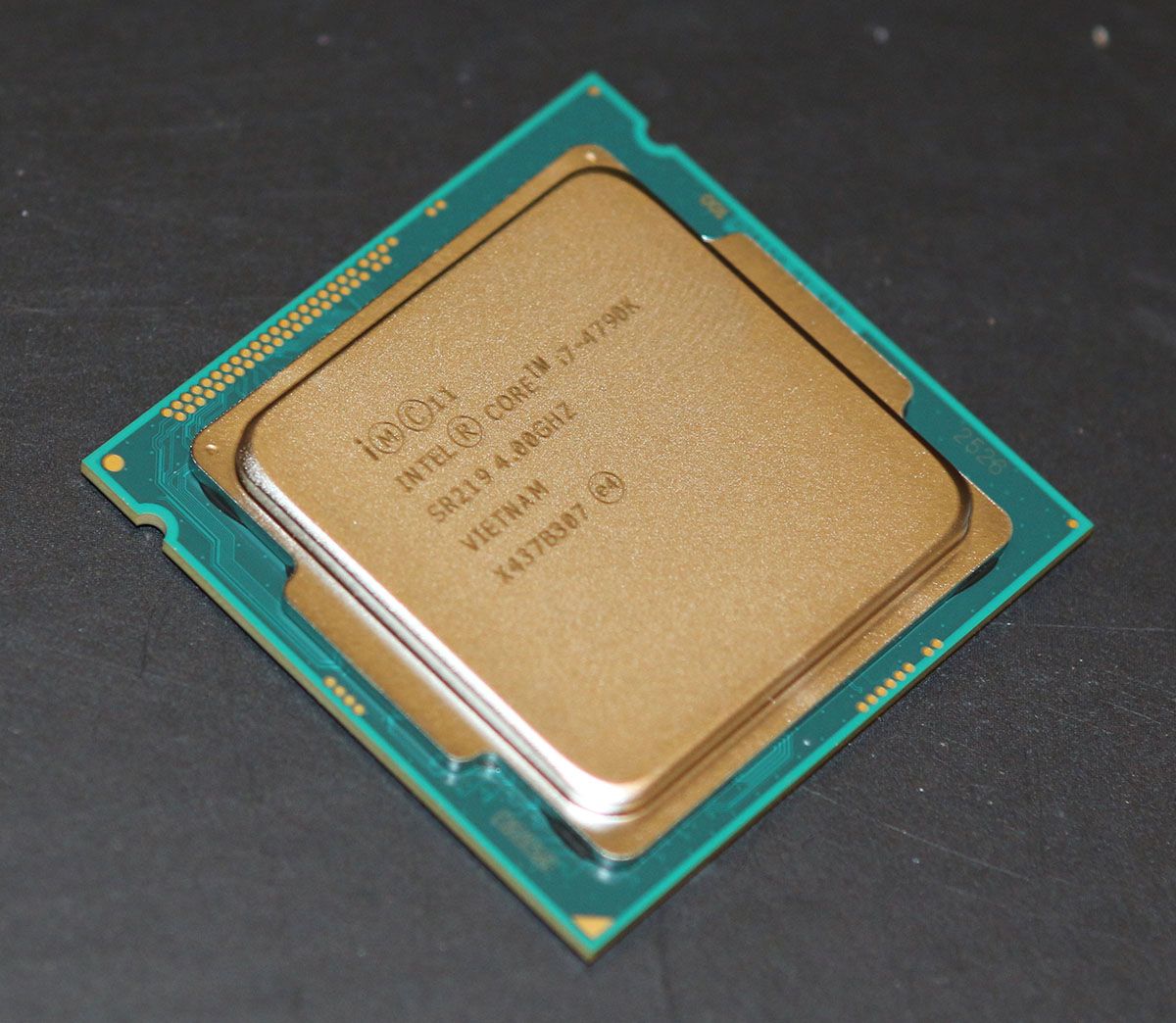

Megjött a i7 4790K procim! Végre!
Az enyémre Vietnam van ráírva gyártási országként, a tietekre mi? -

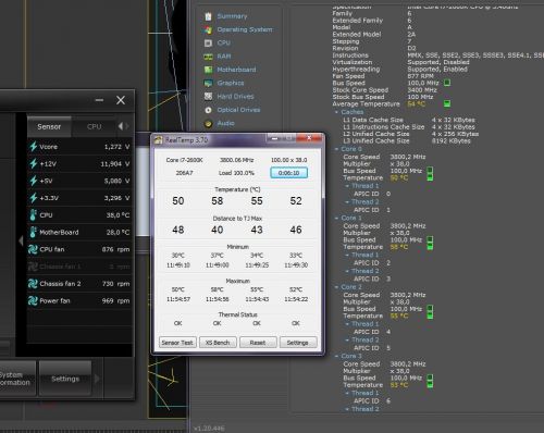

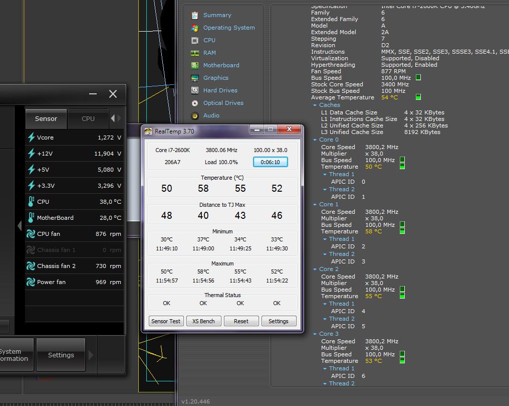

Mindegyik program megbizhatóan mutatja a hőmérsékletet, csak éppen tudni, kell hozzá hogy minek a hőmérsékletét
RealTemp az a maghőt mutatja
Az a csodaprogram pedig a kupakhőtmag > kupak MINDIG!
mert a mag termeli a hőt a kupak pedig már a kupakpasztán túl van tehát jó 20fokkal alacsonyabb lesz mindig (sajnos)

(#23755) andromedae
Maghő a realtemp alatt mért 50-58-55-52 fok
3800Mhz-en,ahogy nézem(#23759) andromedae
realtemp,coretemp,aida64,cpuid hwmonitor,de a legjobb,ami mindent kiír hwinfo64 -

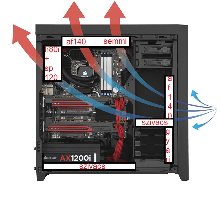

Valahogy így lesz összerakva a h80-nal a 450d házba:
kép:
[link]ki lesz cserélve a gyári h80 ventije, duplára
az első ház hűtők is ki lesznek cserélve csendesre, a fan experttel be lesz szabályozva hogy csendes legyen a ház, szivacsok is lesznek a házban
állítólag ez már egy kitapasztalt módszer ezzel a házzal ezzel a hűtőkkel és ventikkeligazán nem akarok tuningolni, amire használom arra remélem jó lesz ez is, fontos nekem hogy csendes legyen a ház, h100 esetén ha fennt lenne a két venti azt mondták hangosabb lenne. Egyébként mi a különbség a h80 és a h100 között a ventik számán kívül?
