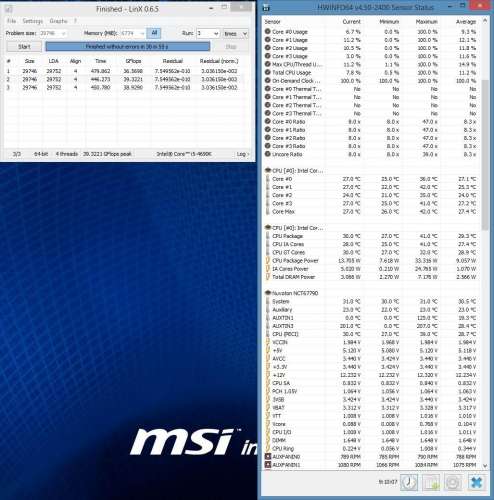

Nekem I5-el ugyanígy 4,2GHz-en majdnem dupla a GFlopsom!
laychi
2thletme2day #22192 üzenetére
Kevének tűnik a gflops,nem egy acélos darab,ami azt illeti(4,2GHZ@1,248V) Hőmérsékletek rendben lennének(maghőfok is 80?),de ha magasabb lenne a gflops,nem fogná vssza valami,akkor biztos közelítene a 100 fokhoz

Nekem a non-k 4770-esem ad kb 160GFLOPS értékeket.
2thletme2day
Valaki mondanan véleményt ezekről az eredményekről ?
4,2GHz-es eredmények.

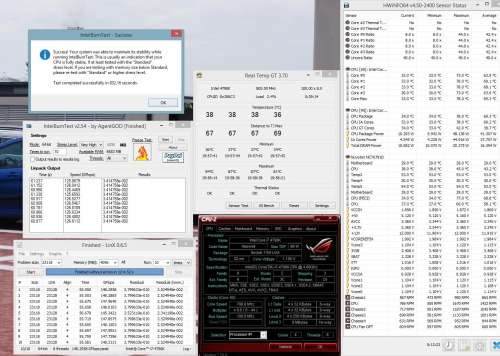

laychi #22183 üzenetére
"Futtass egy rog realbenchet,nézd meg,hogy ott mennyi Package Powert ír ki terhelés alatt adj hozzá 10W-ot és annyit állítsb be a short duration power limithez és a long duration power limithez."
Megvolt lefutott, 40W volt a max, de az említett két beállítást hol is találom?
laychi
Pracli88 #22182 üzenetére
Vidd le a feszt még.
Ha 1,168V-tal ment a 4,6Ghz,akkor a 4,4Ghz-nek mennie kell 1,060-1,080V-tal.
Ha ilyen feszt állítassz és mégis többet ad a lap neki,akkor használjo offsetet is.Próbáltam adaptive módban is, de hiába írtam be hogy mennyi legyen max mindig a gyárit rakta be az 1,270-et...
Ez azért van,mert avx2-re érzékeny a procid.Futtass egy rog realbenchet,nézd meg,hogy ott mennyi Package Powert ír ki terhelés alatt adj hozzá 10W-ot és annyit állítsb be a short duration power limithez és a long duration power limithez.

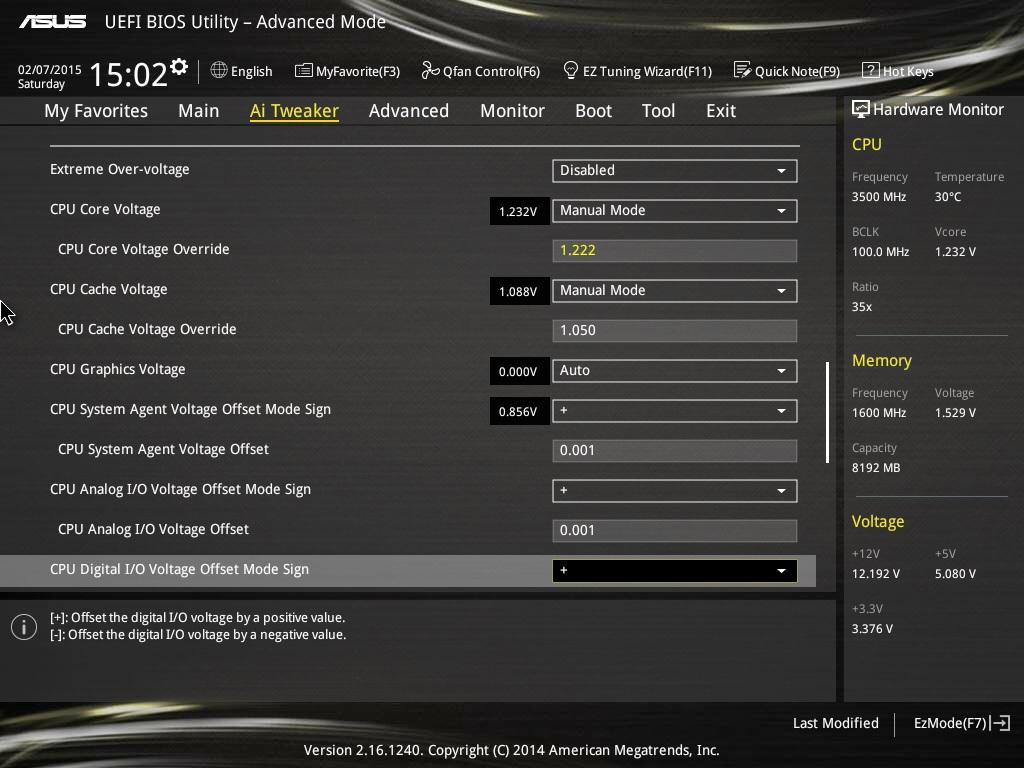

Sziasztok. Lenne egy olyan kérdésem, hogy az alaplapomban az ASUS Maximus VII Hero deszkámban a CPU fülnél találtam két beállítást ami gyárilag nincs bekapcsolva és nem vagyok vele tisztában mit jelent.:
- Dynamic Strorage Accelerator
Érdemes nekem ezt bekapcsolni, ha igen miért ha nem miért nem?
- CFG Lock
Lövésem sincs mi lehet ez...
Valakinek van valami ötlete? -

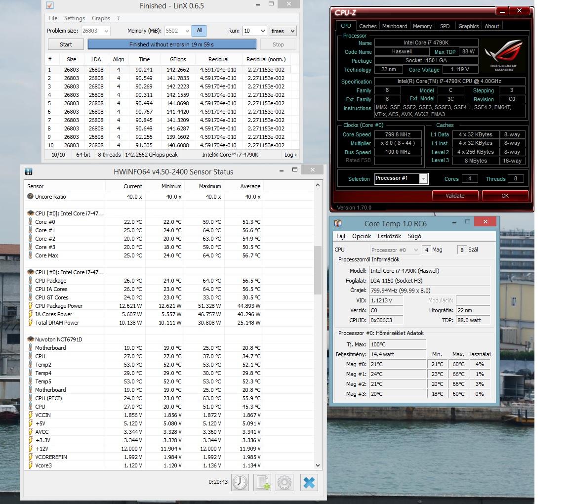

(#22116) laychi Az semmi hidd el a linx 0.6.5 pont arra jó amire kitalálták. Megfőzni a processzort.
Én több i7 4770K-nál arra mentem hogy az stabil legyen.
Elindítottam egy játékot fél óra után úgy eldobta magát hogy öröm volt nézni.Nem linxezni kell, közelébe se ér az a program egy komoly játék alatt tapasztalt igénybevételnek.
Nyilván egy alap távpontot ad számodra, hogy azonnal ne dobja magát el a gép. De ennyi semmi több.
Azt mondom ha több napig használod a gépet 0-24 be játszol szórakozol rajta, filmezel. Akkor stabil.Mikor egy BD50 alatt kifagysz tud ám kellemetlen lenni, ezt úgy produkálta a gépem hogy Linx stabil volt.
Azóta beintettem a Linxnek. -
