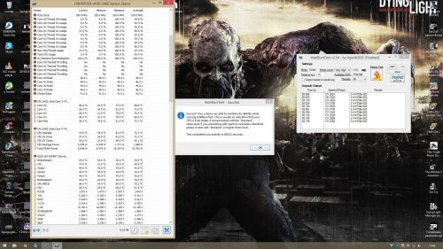

Ed3r_X_ #25772 üzenetére
Van egy Asus H81M-Plus lapom (~15k) tartalékba,kb 2x használtam.
Abban ment a 4770K simán 4.5GHz-en.
Meg fogom nézni majd abban is a procit feltéve,hogy támogatja.#25771 pilu85 :
Bolti árakat írtam.Én nem akarom lehúzni az i3 procikat.
Csak azt írom le mit tapasztalok a G3258-cal.

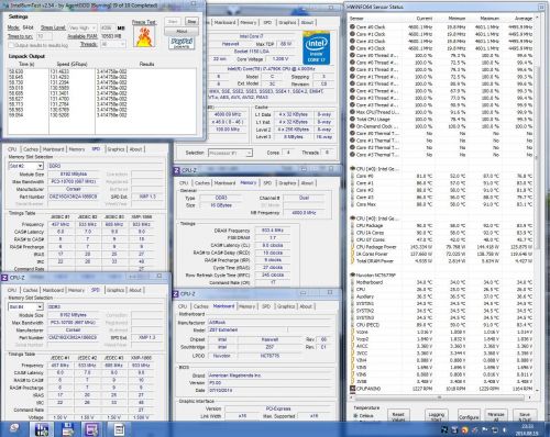

Érdekes,pedig az enyém 1,225V-n,1,710 Vccin-n megy és kevesebbet ír fogyasztásra+kevésbé melegszik.
Mondjuk ez még a szarakodó Vengeance Pro Gold 2400-s ramjaimmal(csak 1333-n volt hajlandó kezelni a lap) készült,majd most megnézem ha az asztali közelében leszek,hogy mennyi a gflops jelenleg. -
MM
Ha 1333-on mentek a RAM-jaid, akkor simán lehet, hogy az okozta, bocs ha rádijesztettem...
Csak 10% a különbség, GFlopsban és fogyasztásban is kb, többre emlékeztem, de azért, mert LinX értékek vésődtek be jobban...
(amint a lenti kép dátumán is látszik, elég rég szórakoztam a beállításokkal, azóta csak használom a gépet.)u.i.: CPU gyári kupakkal, és a hűtő egy Thermalright Archon. (ventilátor a Macho-val egyező, a hűtési teljesítmény talán hajszálnyival jobb lenne MX4-el, ez a gyári TR paszta)

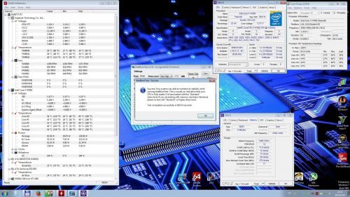

Blue Thunder
bozont #25729 üzenetére
Igaz nekem 2400-as ramjaim vannak de nem volt stabil xmp-vel....kaptam egy kis segítséget hogy mit hogyan állítsak:
CPU Cache Voltage 1,225V, CPU System Agent Voltage Offset 0,15V, CPU Analog I/O Voltage Offset 0,1V, CPU Digital I/O Voltage Offset 0,1V.
Azóta stabil...próbáld ki hátha neked is segít -
