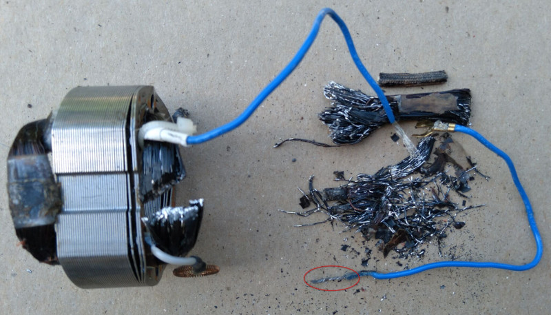

A túlmelegedését kezelési hiba okozhatta, megszorulhatott. Vagy a 230V lehetett már neki sok.
A "fehér arany"-nak látszó (ALU) tekercselési vezeték átmérője kb 0,2mm.
A csatlakozó dugóján ellenállás mérő 40 - 14MΩ között ugráló értéket mutat. Azt hittem zavarszűrő, szikraoltó kondenzátor csinálja, de olyasmi nem volt benne.
Elektrokémiai korróziót indított be a műszer egyenárama?

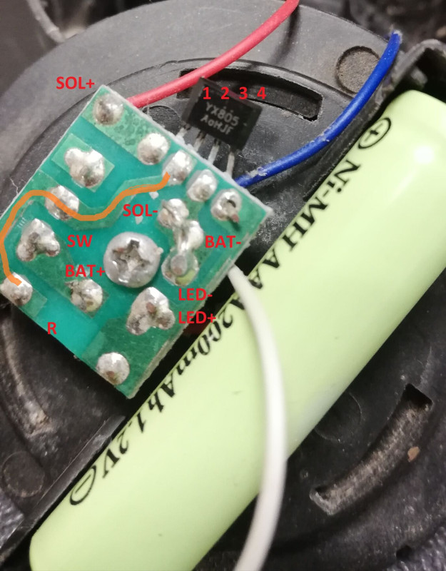

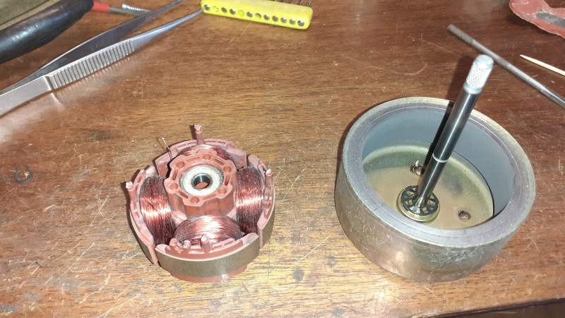

Van több hibás napelemes lámpám (egy garnitúra) aminek először azt hittem a kicsit korrodált + elem csatlakozó a baja. De nem. Most inkább a LED driverre gyanakszom. Ha a nyákon a YX805 driver VDD (2.) pinje és a LED ellenállás között bárhol külön ráadom a + tápot, szépen világít, figyelembe veszi az aktuális fényt is. Azt viszont nem tudom, hogy így töltene rendesen? Rövidesen teszek fel képet, hogy érthetőbb legyen.

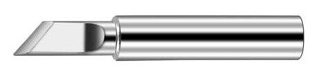

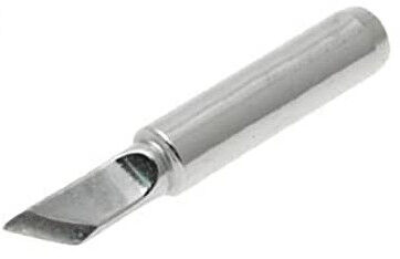

Szeretenék javaslatot, forrasztópákára amivel szépen lehet dolgozni ezen remek nyákon.
Én egy Dremel gázos pákát néztem ki.
