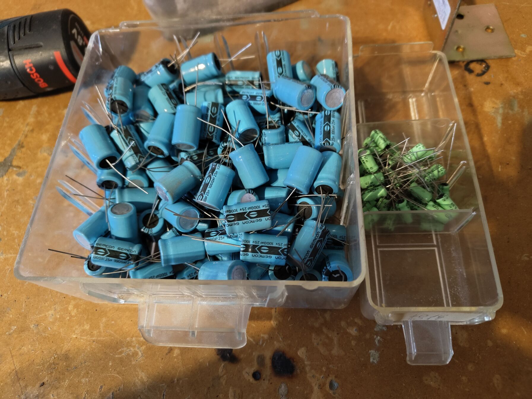

Eladnék alkatrészeket nagyon olcsón de nem számolgatok, egy féléből mindet vinni kell. Mind újua741 műveleti erősítő kb 100 darab 5000huf (kb 50huf/darab)
Power FET-ek vegyesen, BD239, 7805C, TIP120, BD235 kb 200 darab 10000 huf (~50ft/darab)
B250 egyenirányító híd, kb 40db, 1200huf (30ft/darab)
Gemcon 1000uf 25V minőségi kondenzátorok audiohoz is, kb 100db 12000huf (120huf/darab)írjatok privátot

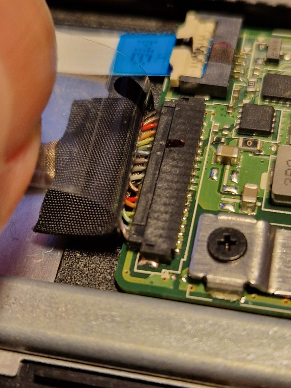

Mármint a legkülsőbb burkolat sérült kisfesz oldalon? Én nem biztos, hogy szétszedném, inkább önvulkanizáló szalaggal javítanám. Hasonló mint a szigszalag, csak le kell róla húzni a műanyagot, mert mindkét oldala tapad eleinte. Egy nap után már olyan, mintha az egész egy darabból lenne, nem fog lejönni, mint egy szigetelőszalag.
Szétszednék egy laptop tápegységet, mert a tövénél szétrepedt a vezeték.
Visszavágnám és újra bekötném.
Viszont fel lesznek töltve várhatóan a hálózat oldali kondik.
Mivel lehetne ezeket biztonsággal kisütni?
Mondjuk egy foglalatban lévő 60-100W izzó vezetékét odaérintve a lábaihoz? -

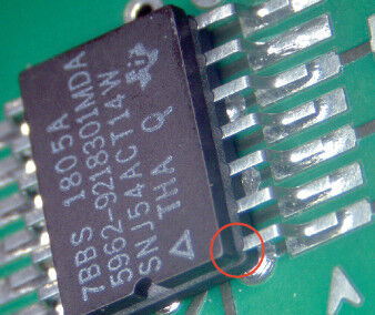

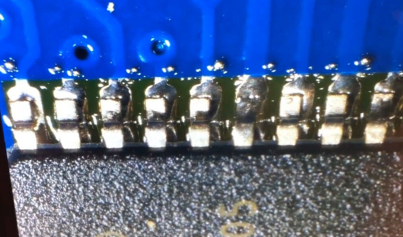

Nyilván ami esztétikailag is jól néz ki, nem hézagos, kitölti szépen a lyukat. Látszik az emberen a gyakorlatlan kéz, megfelelő hőmérséklettel bátran meg kellett volna tolni, hogy hasson az ónban lévő folyasztószer is, vagy pluszban megpakolni utóbbival, ha szükséges.
Sütővel bohóckodni nem nagyon volt érdemes, azt a pár alkatrészt pákával szebben felvarrom. A soklábú IC-nél, ha jól adagoljuk a folyasztószert, szépen elválnak egymástól a lábak és persze a hőfok is legyen optimális.
Ez itt a videóban nem valami szép, ha működik is neki az áramkör, mert odaragasztotta, de nem megnyugtató, később a hődilatáció miatt el is válhat:
Alábbit random találtam a képkeresővel, itt vannak többé-kevésbé megrakott forrasztások, voltaképpen mindegyik jó, de amikor kézzel csináljuk, általában kövérebbre sikerül, ami nem hátrány. Amelyik a legsoványabb, gyakran ilyenek a gyári forrasztások, ami működik is rendesen, de azért néha elválhat, főleg egy áramra jobban terhelt láb:
mindenes24
junior tag
Dr. Szilikát #97633 üzenetére
Akkor most a forrasztasok kozul melyik volt jo es melyik gyenge vagy rossz?
Nekem nem jott le, mintha mindegyiknel csak nehany luk lett volna jo?
Persze, a sutos megoldast nem kommentalom, ott az egesz nyak mintha folyossa valt volna, de lehet, hogy csak a monitorom volt homalyos?

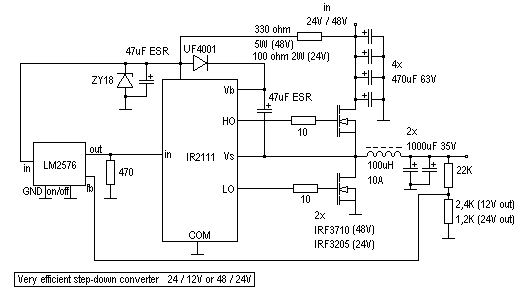

ekkold
tordaitibi #97605 üzenetére
Az LM2596-nak is a 15V-ból adnék tápot, hiszen csak vezérlési funkciója lesz. Amúgy működnie kellene.
Mérd meg mi van az IR2109 bemenetén,
illetve, hogy az LM2596 ad-e ki jelet a kimenetén.
A rajzodon nem szerepel, de a +15V-on is van 100nF kerámia + valami elkó?
A két kapcsolófet között (felső drain - alsó source kellene rövid lábakkal egy legalább 1uF-os fóliakondi - vagy pár darab SMD kerámia 1uF)
Kapcsolóüzemben nem elég a rajz szerinti összekötés, az elrendezés, és a vezetékhosszok is számítanak. Hasonlóan kell tervezni mint a nagyfrekvenciás áramköröket. Csak egy példa: a két FET + a hidegítő fólia kondinak a lehető legkisebb területű hurkot kell körbezárnia, eszerint kell elrendezni az alkatrészeket.
Minden, vezetékezés miatt kialakuló, parazita induktivitás energiaveszteséget okoz, ami rontja a hatásfokot, de szélsőséges esetben az alkatrészek pusztulását is okozhatja.
Az elképzelésed amúgy működőképes a gyakorlatban is, egy barátom már épített ilyet, egy darabig fent is volt a neten a rajz (kb amit te is rajzoltál), de nincs benne túláram és zárlatvédelem - tehát elég könnyű kinyírni... -

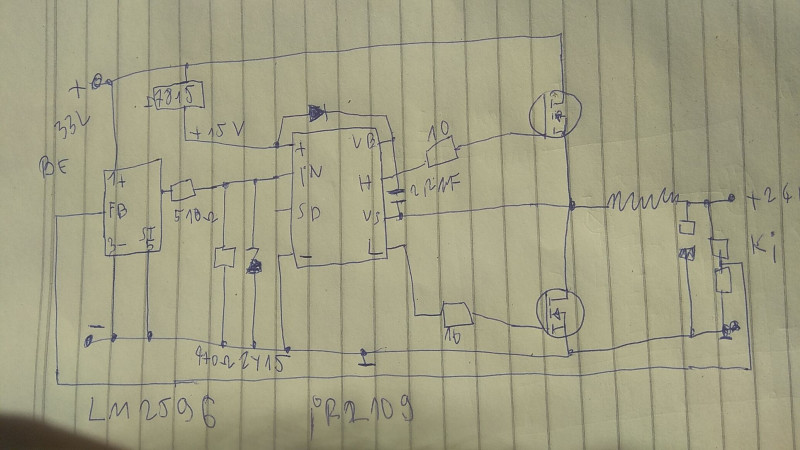

Nég mindig a step-down kobverteremmel szenvedek.
Többen írtátok a nagyon lassú gate meghajtást.
Ezt kiküszöbölendő vettem IR2109 fet gatemeghajtó ic-t.
Mivel ez high/low feteket képes meghajtani, mondom belecsapok a lecsóba és a visszafutó diódát is kicseréltem N fetre. Azaz szinkron egyenirányító.
Viszont meg se mukkan a kapcsolás. Kimeneten nulla volt, áramfelvétel mA, ez a 7815 meg a LM2596 felvétee.
Vagy én értelmeztem rosszul az IR2109 adatlapot, ez felváltva nyitja a high és low fetet, holtidővel, vagy mit rontok megint el?
Ir-nek adtam 15 voltot, SB bemenete szabad azaz működnie kéne, testre húva kéne standbyba menni neki.
LM PWM kimenetét leosztottam a felénél picit kisebbre, hogy 33V kijövőnél se kapjon az IR IN bemenete 15 voltnál többet, +még kapott egy 15V zenert is, biztos ami biztos.
Bootstrap kapacitás 100nF+2,2mikrofarad, 150kHz-en ennek elégnek kéne lenni a high fet meghajtáshoz.
Valaki lát benne olyat amitől nem működik?
Esetleg rosszul értelmezem az IR2109 működését?
