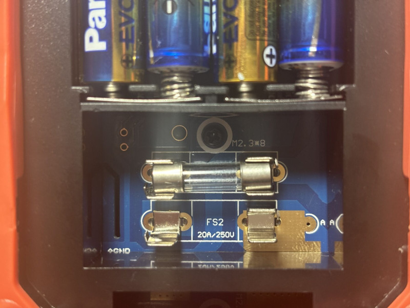

aujjobba
tordaitibi #97857 üzenetére
Ma pl. lepesekben mértem a FET-nel mekkora Vgs-nel mekkora a drain aram.
Megneztem amikor 10mA az aram, atdugtam feszultseg meresbe, leolvastam a Vgs-t.
Vissza aram meresbe, feltekertem 20mA-re, majd ujra mertem a Vgs-t.
Vissza megint aram meresbe, nullat mutat, pedig semmihez nem nyultam, elozoleg 20mA volt az aram, megis valahogy elpukkant a 200mA-es biztositek.
Biztositek csere, ujra ramertem, 20mA.Szoval ezt nem igazan ertem, miert pukkan el a bizti ha a kozeleben se jarok a hatarerteknek, nehany-tiz mA-t megse kezdek az Amperes allasban meregetni.
aujjobba #97854 üzenetére
Sajnos user error
ha kiverdesed a biztosítékokat.
Az első multimnál én is ezt játszottam, az is megtörtént hogy 200ohmba 230-at mértem... Ment is a kukába szegényke.
Aztán valahogy ráálltam a metodikájára.
Mindig 2x megnézem hol is áll a méréshatárváltó, ampert meg ha nem tudom holtbiztosra inkább dugdosok és 20amperbe kezdem aztán megyek lejjebb, ha kell megint dugdosok.
Állítólag az automata méréshatárváltósok sok terhet levesznek a válladról (nekem sose volt ilyenem) de V-A váltásnál azoknál is át kell dugni a mérőzsinórt. -

aujjobba
A multimeterem ket biztositekkal dolgozik a max. 200mA es a max. 20A agon, de a tartoja olyan gyenge, hogy nehany csere utan letort, a masik lotyog nem tart rendesen.
Tudtok ajanlani valami jobb konstrukciot, ilyen max. 20eFt arsavban?
Vagy olcso is jo, azt hasznalnam aramerosseg meresre, a mostanit minden masra.
Neadjisten ha nem kellene folyton atdugdosni a merovezeteket a fesz-es-minden-egyeb/max200mA/max20A dugaljakba, az nagy aldas lenne. -

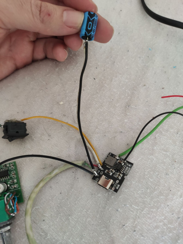

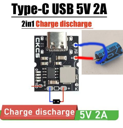

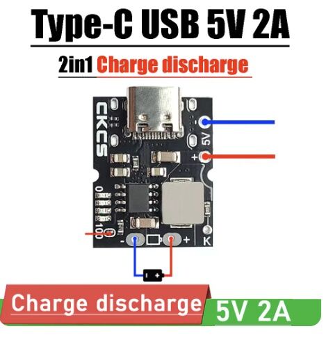

johniee
tordaitibi #97833 üzenetére
Rákötöttem a kimenetre párhuzamosan a kondit (és persze az elektronika többi részét),
de sajnos meg se mukkan a cucc
Próbáltam 1000 és 470 mikroFarádos kondit is.

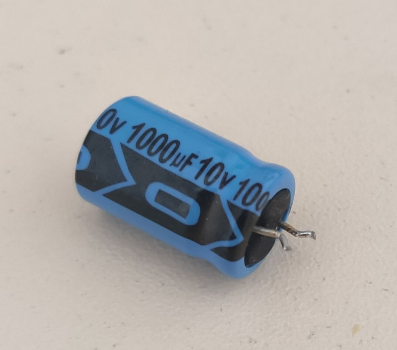

johniee
1000mikroF 10V van is itthon, bontott japán
Tehát a negatív GND-re kell kötnöm a negatív lábát a kondinak?
Negatívat a negatívra?
johniee #97832 üzenetére
Igen, vagy lehet egyből 1000 mikróval nyitnék és a kimenetre kell polaritáshelyesen kötni. A kondin nagyon feltűnően jelölik a mínusz lábát, ha mégis bizonytalan vagy fotózd be a kondit és akkor megmondom melyik lába a - .
A modul kimenetre kell ahova a fogyasztók mennek. -
johniee
tordaitibi #97828 üzenetére
"Vagy még egyszerűbb megoldás lehet, a tápmodul kimenetére forrasztani egy 470-1000mikrofarados kondit, ez talán elég lenne hogy áthidalja a bekapcsolási áramlökést."
A mondandód egyik részét értem, de melyik lábat hova kéne kötnöm?
Tehát 470mikroFarád és 10V-os kondi kéne ehhez az 5V rendszerhez? -

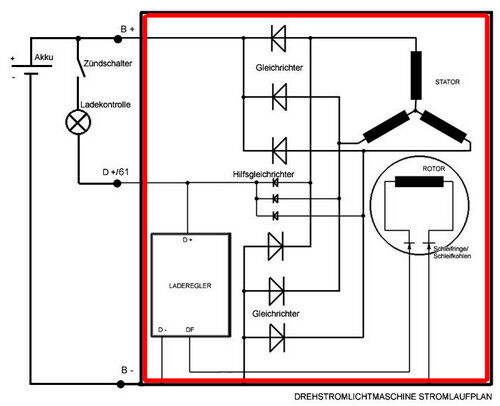

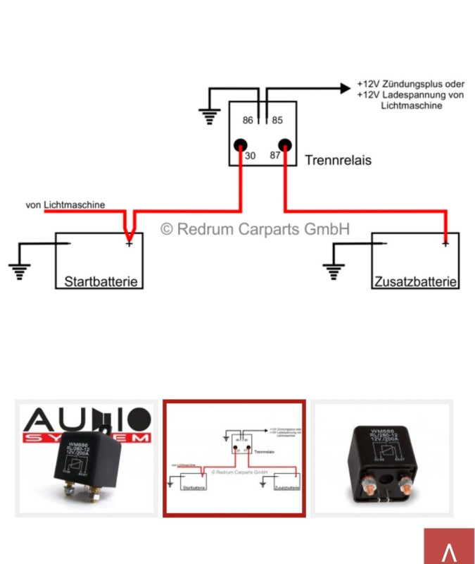

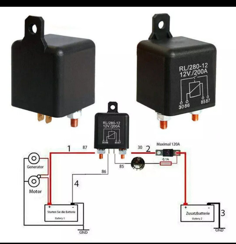

troll81
Dr. Szilikát #97827 üzenetére
EzEz a kép értelmesebben néz ki.ez érthetően néz ki.
troll81 #97819 üzenetére
Ha az a furán megrajzolt valami egy kapcsoló, akkor a bizosíték a relét biztosítja.
Ha automatizálni szeretnéd és a gyújtásról vezérled a relét, akkor sajnos önindítózáskor is terhelni fogja a kis akkut.
Meg az a bibi ezzel, ha valamelyik akku csontra merült és ekkor kötöd őket párhuzamosan, durva töltőáram tud kialakulni.
Mi a cél egyébként, ha elmondod lehet lesz rá konkrét tanács. -
johniee #97826 üzenetére
A panelon az IC 12. lába és a test, mínusz jözé kéne beforrasztani egy kondenzárort.
Most olvasom hogy az egészet nem közvetlenül az akkuról haználod hanem van közöttük egy csoda modul.
Hát az nagyon gyenguszka lehet ha ez a csöpp kis ic annyira lerántja hogy leesik a kimenője.
Vagy még egyszerűbb megoldás lehet, a tápmodul kimenetére forrasztani egy 470-1000mikrofarados kondit, ez talán elég lenne hogy áthidalja a bekapcsolási áramlökést. -

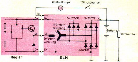

troll81 #97824 üzenetére
Ráadásul a gyújtáskapcsoló nem is a tartalékakku irányába operál. Ez a kép több helyen szerepel a neten, de sehol nem magyarázzák meg, mit jelent az a szimbólum. A reléről írják, hogy közönséges relé, azaz nem figyel feszültséget például, mint vannak olyan speciális megoldások is, de az más.
Az autórádiók kék vezetéke klasszikusan a motoros antenna vezérlésére lett kitalálva, ami már kiment a divatból, később az erősítők remote ága lett. Hogy manapság mennyi terhelhetősége, azt pontosan nem tudom, egy relé talán még belefér, mivel az antennában is relével kapcsolt elvileg, de a dokumentációt nem ártana ellenőrizni. Az erősítő nem nagyon terhel rá, csak vezérlőjelként kezeli, ellenállásokon keresztül egy tranzisztort kapcsol általában.

tordaitibi #97823 üzenetére
Hol találom ezt?
vagy pontosabban mi alapján tudnám megcsinálni?
E.Kaufmann kolléga,
ez lenne a másik opció, egy TP4056 és egy XL6009 Boost Converter 5V-ra állítva
De van itthon MT3608 modul is -
E.Kaufmann
johniee #97821 üzenetére
Én vettem pár USB-s/5V modult HEstore-ról, de hiába a 2-3A terhelhetőség, gyakran már az 1A is kihívás nekik. Én alapból nagyobbat vennék és aztán foglalkoznék a kopogással, amit nem csodálnék, ha a gyenge táp csak súlyossbítana. Amúgy valami 1-2 ohmos PTC sobakötve lehet segítene az indításon, viszont a basszusnak meg lehet, nem tenne jót.

Dr. Szilikát #97822 üzenetére
Igen szerintem az a gyújtás kapcsoló lenne.
Az autó rádiórol vinnék remot jelét annak elégnek kellene lennie a relé illetve a két erősítőnek oszanam meg.
Az autó rádió remot nem tudom mekkora áram erősség vagy feszültség -
johniee #97818 üzenetére
Ha ez a nokedli ennyire megrántja a tápot , hogy lekepcsol még a rajta lógó másik egység is, akkor ott valami komoly probléma van a huzalozással.
Pláne hogy 18560-es liionról megy ami vidáman tud 5-10A impulzusokat is.
A 12-es standby lábát kéne piszkálni,
Azt írj az adatlap belsőleg fel van húzva ellenállással, 100nF-1-2mikrofarad elkót kéne a 12 láb és a test közé tenni és így késleltetve ébred a végfok.
Így elvileg a táp ráadása után késleltetve éled fel a végfok. -
johniee
E.Kaufmann #97820 üzenetére
5V 2A-t tud neki adni az áramkör, működés közben már nincs bajuk
Egy ilyenről van szó: [link]
High-precision 5V 2A Charge-discharge Integrated Module Type-C Input Compatible With 4.2V lithium Battery
troll81
Sziasztok lenne egy pár kérdésem.
Egy ilyen kapcsolat létesítése a célom.
Csak járó motor mellett lenne össze kapcsolva a két aku?ez lenne a cél 12V 50Ah és egy 16ah aku közötti kapcsolat biztonságos legyen és használton kívül ne legyenek kontaktban.
Illetve a 0.1A biztosíték azt nem értem -

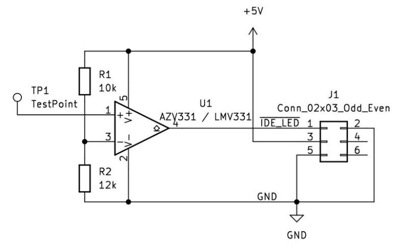

Dr. Szilikát #97816 üzenetére
A pontossag kedveert, a rajz azt mutatja, hogy egy Raspberry Pi 3 egyik tesztpontjahoz kotve, ami a rajta levo microSD kartya aktivitas LEDjet is hajtja, hogyan lehet ezt az alaplapi IDE 44 (laptop-szeru) portra kotni, hogy az alaplapi IDE LED-et (39. pin) villogtassa.
De akkor ez igy jo lesz szerintem.
A leiras szerint ~2.7V lesz a komparatornak a "valasztovonal".
[link] -
Dr. Szilikát
Dr. Szilikát #97814 üzenetére
Köszönöm az infókat. (alkatrész+működés)
Nekem ez csak azért fura, mert az általam készítendő kapcsolásaon (ha jól értelmezem) az 5VDC feszültséget fogja kapcsolagatni ai IDE port Act/LED pinjére.
Lehet én tudom hibásan, de mintha az alacsonyabb feszültség lenne. -
Dr. Szilikát #97812 üzenetére
Igen, közben én is ezt néztem: [link]
Akkor ez jó nekem, igaz?
Amúgy ezt hogyan kell elképzelni, az output milyen feszültség lesz?
A gnd/vcc váltogatva vagy az in +/- ? -

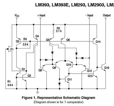

Tudnátok ajánlani a rajzon lévő komparátor helyett itthon egyszerűbben beszerezhető helyettesítőt?
Próba pcb-n rakom össze, nem szükséges smd verziónak lennie.Esetleg ez? [link]
