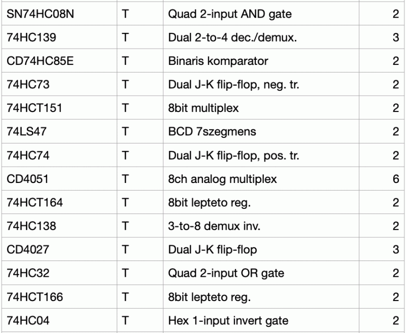

Rajtam maradt par ilyen csoda, semmire nem hasznalom, dobozban pihen.
Van ertelme ezzel bizniszelni, erteke kimutathato vajon?
Furatszerelt mind, utolso oszlop a darabszam. -

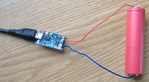

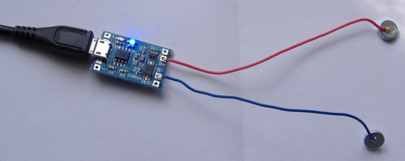

Más Li-ion akkunál 1C általában a standard töltőáram, de itt 50 mA javasolt:
https://www.powerstream.com/p/Lir2450.pdf
Nagyobb áramon túlmelegedhet, károsodhat. Noha említi a max. 100 mA-t is, de figyeld a melegedést, lehetőleg nem kínoznám, de majd meglátod.
demars
TP4056 modult direktben ráköthetek egy LIR2450 akkura?
Van mód a töltő áramot szabályozni, de ha nem szükséges nem nyúlok bele. -

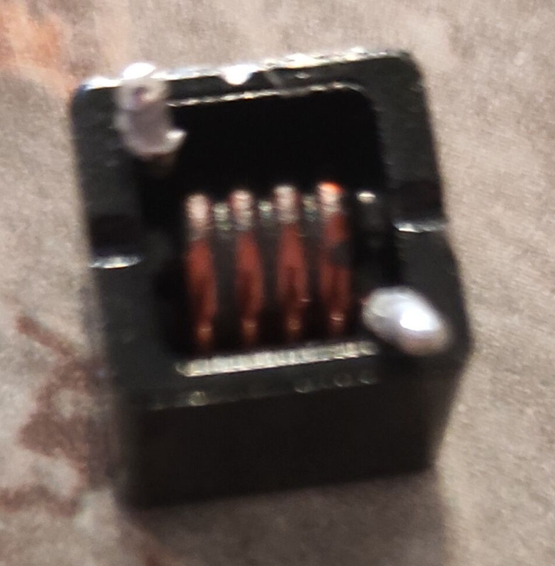

Igen gyakran van zárlatos induktor a problémák között. Ha kap egy túláramot leég a vezetékről a szigetelést biztosító zománc réteg és az induktivitása teljesen eltűnik mert egy rövidzár lesz az egész. -

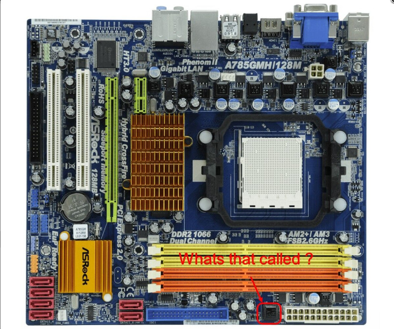

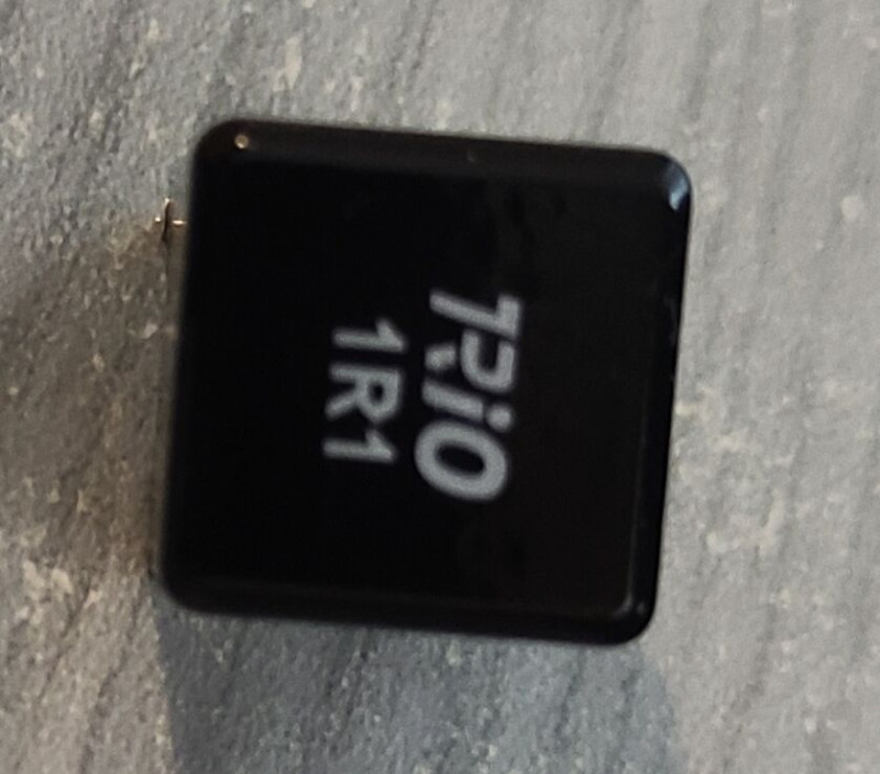

Hello elektroműszerész bácsik, meg a többi hobbista...
Meg tudnátok mondani mi lehet ez az alkatérsz? GT 1R1 van a tetejére írva...
Le van repedve az alja, nyák hátoldalán oxid van, és a gép nem butul
Hogyan keressek rá ?

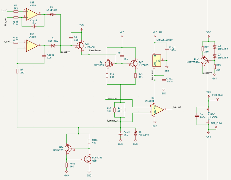

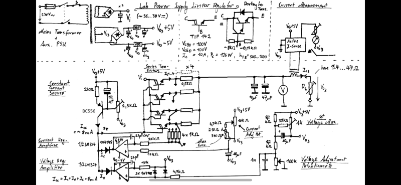

A lebegő opampos tápra van valahol egy kozertheto leiras/magyarazat?
Kerestem igy is, angolul is, "Harrison topologia" cimen is (allitolag igy is hivjak ezt), "floating common" de semmi.
Bevallom nem teljesen fogom fel az ilyen topologiat, amiben kulonbozo lebego potencialok vannak, azoknak is bizonyos pontjai kozositve. -

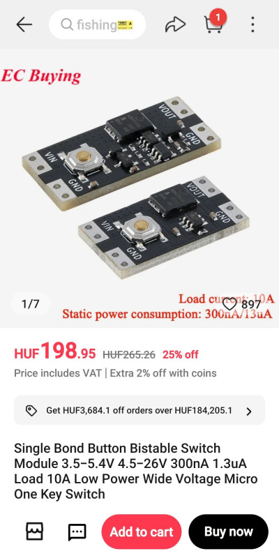

adott egy mikrokapcsoló (5x5x0.5mm nyomógombos, 12V DC 0.5A, de csak 1.5V és kb. 500mA fut át rajta) ami ugye csak addig zár amíg nyomvatartod, de ez nekem nem jó.
Egy bistabil kéne: első megnyomásra zár, egészen addig amíg újra meg nem nyomják, mint egy reteszelő, de ilyet nem találtam, pedig ez elsőre megoldaná a problémát.
Helyette amire gondoltam: ha a mikrokapcsolót bekötöm egy IC-be, az kap egy impulzust, akkor másik lábon enged áramot, majd újabb impulzusra zár.
Van ilyen IC? Vagy hogy lehet a fenti problémát megoldani egyszerűen? Hely nincs, tehát nagyobb kapcsoló nem játszik. Vagy találok bistabil mikrokapcsolót vagy más megoldás kell.
Tudtok ebben segíteni? Köszi -
ekkold
Tankblock #94142 üzenetére
A diódák célja a bemeneten (pl. lebegő opampos tápban) az, hogy a bemenet ne kaphasson az opamp +- tápfeszültségén kívül eső feszültséget a bemenetére (pl. hirtelen kimeneti zárlatkor), mert ettől károsodhat, vagy csak "reteszelődhet" (kiakad a kimenete a tápra, és ott marad egy ideig), amitől pl. megszaladhat a táp kimenő feszültsége.

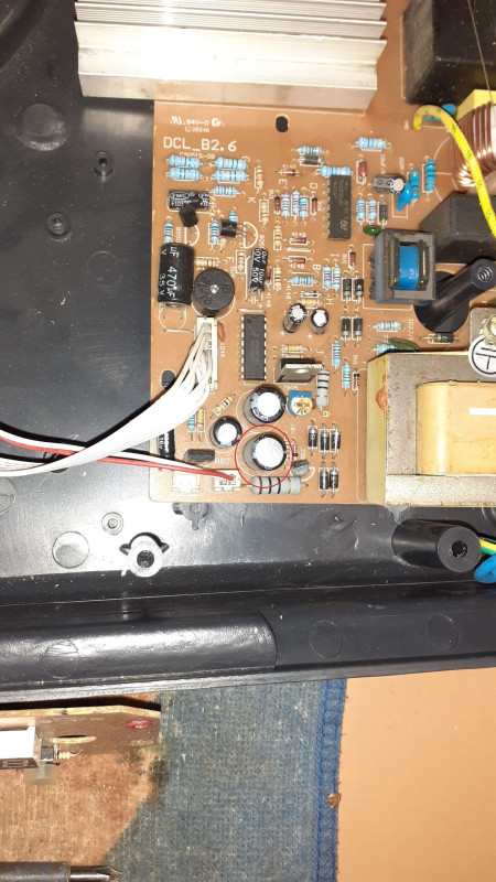

Barret001
Van egy indukciós főzőlapom.Egyik pillanatról a másikra elkezdett vacakolni az egyik léptető gombja. Gondoltam kontakt hibás. Szétszedtem,és találtam benne egy púposodó kondit,amit kicseréltem. Összerakás közben rápróbáltam,és meglepve vettem észre,hogy megjavult a gomb. Létezhet hogy van összefüggés?
Dioda nelkul az aramkorlat OPAMP (U2B) addig hajtana a Qd1 bazisat, amig a kimeneten megjelenik a beallitott aram, tehat nem korlatlent hanem aramgeneratorkent mukodne.
Itt az o feladata az, hogy az aramot elvezesse a bazisrol.Raadasul amikor az egyik pozitiv iranyban probalna szabalyozni amig a masik negativ iranyban, akkor egymas ellen dolgozva valamelyik tulterhelodne.

aujjobba
ekkold #94138 üzenetére
Koszi, megnezem ujra jobban.
Egyebkent egy kis felreertes van, en nem a Vcc-t akarom elerni a kimeneten, hanem nullara szeretnem tudni lehuzni a kimenetet.
A jelenlegi kapcsolasban ahol nincs segedtap es testen van az OPA V- laba, az OPA kimenete kb. 500-600mV-ra tud csak lemenni ha a Vset nulla.
Plusz a D1 dioda azzal mar 1.4V korul van a Qd1 bazisa azaz nyitva van, a 3055-ok is nyitva, a kimeneten kb. 500mV.A korabbi (egy honappal ezelotti) kisse vacakabb megoldasban nem volt D1 dioda, igy hiaba nem ment le az OPA kimenete nullara, epp annyira megis lement, hogy a Qd1 mar nem tudott nyitni, nulla lett a kimeneten.
ekkold
aujjobba #94136 üzenetére
Igen ilyesmi, de manapság pár dolgot esetleg másképp érdemes csinálni. Viszont a működés megértéséhez, kísérletezéshez teljesen jó. De nézd meg a korábban (több mint egy hónapja) berakott rajzaimat újra, az egyik szintén "ilyesmi". [link]
Egy másik (amit beraktam) viszont más elven működik, nem kell hozzá külön segédtáp (ill. kell, de a VCC-ből előállítható), és hasonlóképpen alkalmas nagyobb feszültségre, és meg is tudja közelíteni a bemenő feszültséget.
Vannak más működési elvű megoldások is, pl. amit elkezdtél, az olyan irányba is továbbfejleszthető, ahol a "végfokozat" 1-nél nagyobb feszültség erősítésű és emiatt az is meg tudja közelíteni a VCC-t. Ez egyszerűbb áramkört eredményez, de ennek is megvannak a korlátai.
Szerintem amúgy az első irány (a lebegő opampos) adja a legjobb eredményt, ennek főleg a szükséges segédtáp a hátránya, minden más csak méretezés, és alkatrészek kérdése.

ekkold

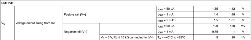

aujjobba #94130 üzenetére
Vannak olyan opampok, amelyek meg tudják közelíteni a tápot a kimenetükkel, és van amelyik a bemenetein is fel tud dolgozni táphoz közeli feszültséget, de az átlagos opampok ezt nem tudják (az adott típus adatlapját át kell nézni).
Ennek a kapcsolásodnak az a hátránya, hogy a kimeneti feszültsége nem tudja a VCC-t megközelíteni. De ezt mindössze annyi lenne módosítani, hogy az opamp a VCC-től független ± segédtápot kap, amelynek nulla pontja a táp "pozitív kimenetén ül".
Persze ilyenkor az INA már el is hagyható, és kicsit másképp kell bekötni az opampokat. Ja és meg kell védeni a bemeneteit a reteszelődéstől. ill. a túlfeszültségtől.
Ha ez megvan, akkor eljutottunk az úgynevezett lebegő opampos tápegység alaptípusához. Ez gyakorlatilag szinte tetszés szerinti kimeneti feszültségre megépíthető. A saját tervezésű tápegységem analóg szabályozó fokozata is ilyen elven működik, csak kissé bonyolultabban megvalósítva (mert a 120V/15A már elég sokféle megoldandó problémát vet fel). -

aujjobba
Kicsit atalakitottam a tap terveket, de valamit most nem teljesen ertek.
Ha a D1 dioda bent van, es az LM358 V- laba testen van, akkor hiaba huzom le a V_set potit nullara, a kimenet csak valahol 500-800mV korul tud legkevesebb beallni.
Ha D1-et kihagynam, vagy az LM358-nak negativ tapot adok a V- labra pl. -5V, akkor lemegy.
A BaseDrv kb. 1.5mA-es aramgerenator.Tudnatok segiteni mit nezek be?
