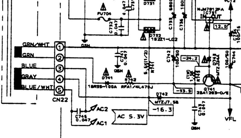

Jól gondolom, hogy képen látható R742 ellenállás (RFA1/4L470J) esetében az 1/4 a 0.25W-ra utal?
Tehát egy 47 ohm/0.25W ellenállást használ "biztosítékként" az eszköz?
(sárga-lila-fekete-arany, tehát 47ohm, bár itt engem megzavart a 470 jelölés) -

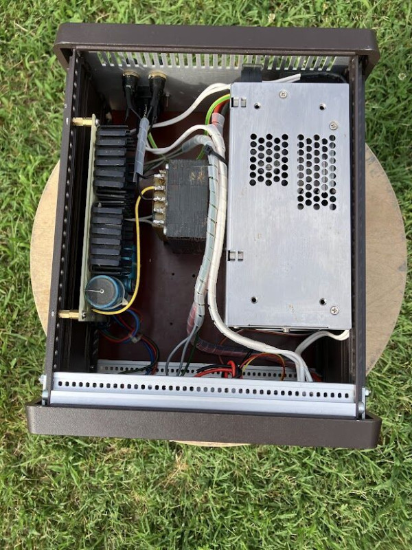

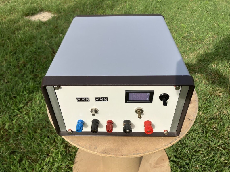

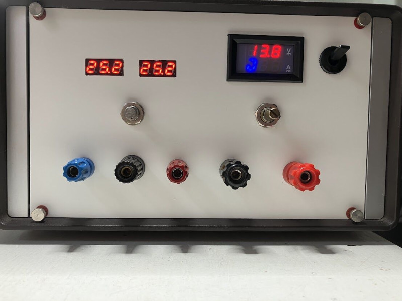

Gondoltam megosztom veletek.
Évek óta nem építettem szinte semmit csak kisebb áramköröket talán köszönhető ez annak is,hogy jelenlegi munkahelyemen napi 8 órában forrasztok és így már itthon nem igazán volt kedvem a forrasztáshoz de erőt vettem magamon és évek óta őrizgetett dolgokból építettem egy "öszvér" tápegységet.Adott volt egy Cosel 12V 27A-es jó minőségű kapcsoló üzemű tápegység és egy +/- 25V 2-3A terhelhetőségű szimmetrikus táp panel+trafó.A ház amibe építettem is egy analóg tápegység volt 13,8V 5A (CB táp) de nagyon rossz helykihasználással volt megépítve (2db 3A-estrafó volt párhuzamba kötve és sorolhatnám)
Első körben előlapot terveztem ami 1,5mm.es nyers üvegszálas panel majd beépítettem a Cosel tápot amiben van egy venit gyárilag hátulról szívja a levegőt ami az analóg táp előtt tud távozni a házból így annak darlington tranyójait is tudja hűteni.
Még a potméterek kezelő gombjainak keresése folyamatba van és majd később ki lesz cserélve a kombinált műszer mert a jelenlegi csak 10A-t tud mérni és azt nem akartam bekötni.Ilyen lett....

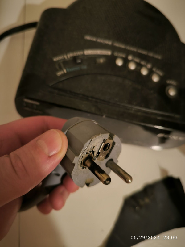

Szerintem a konnektor a bűnös, ki van lágyulva a rugós érintkezője, és a bizonytalan érintkezés felmelegitette a villát. Ha nem lötyög a villa óvatosan tisztítsd meg és próbáld ki egy másik konnektorban. Hosszú távon azért érdemes kicserélni azt a betáp vezetéket dugvillástól mindenestül, no meg a konnektort.

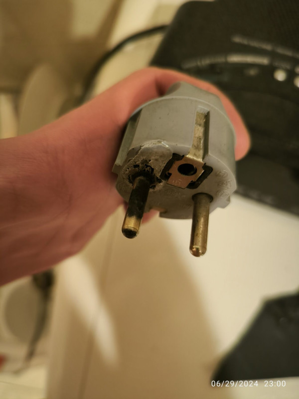

Köszi mindenkinek az USB választ! Ma már tök jól véletlen, amikor úton voltam és tudtam tölteni fejhallgatót laptop töltővel
Viszont durva, hogy elektromos tűzről is kérdeztem, mert ma lett valami hasonló a lakásban. Mosógép volt bedugva egy aljzatban és elkezdett füstölni a konnektor, azt hittem a konnektorral van baj, régi lakás, de kihúzva ez fogadott:
Lehet a dugóban ment tökre valami?
Meg szerintetek ezt bedughatom egy másikba kipróbálni megy e(esetleg le csiszolópapírozva a feketeséget)? Mert bent vannak a ruhák vizesen és mosószeresen a gépben -

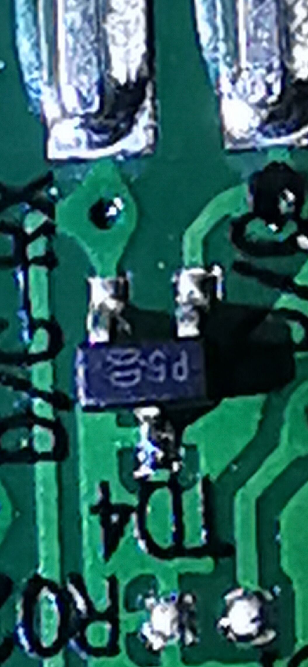

Yeger123
Sziasztok, ebben tudnátok segíteni? Be kellene azonosítani ezt az alkatrészt. [kép]

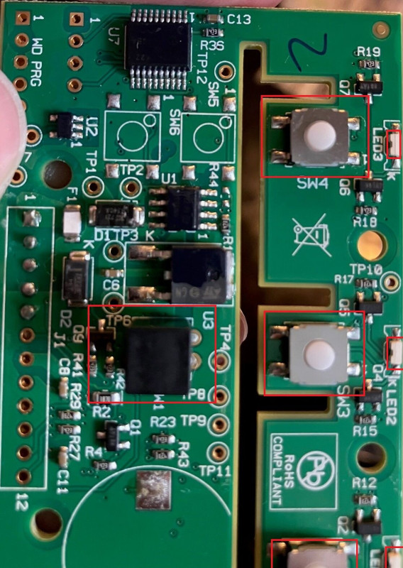

Reggie0 #96133 üzenetére
Betáp megy a mágneskapcsolóra, mert az eredeti elektronikát is az kapcsolja ki/be. Fizikailag reteszelt, tehát csak akkor lehet ki/bekapcsolni, amikor a mechanika alaphelyzetben van. Innen kapja majd a pico és a szervó a tápot.
A 3 nyomógomb kell programválasztónak. (illetve legalább 1, mert igazából mindig csak 1 programot használtam rajta)
Ezzel együtt 1 vagy 3 LED státusz jelzőnek, de ha nincs az sem para.
Ez a terv. Ez nagyjából meghatározza, hogy hova tudom beforrasztani a pico megfelelő GPIO portjait. -

Reggie0 #96123 üzenetére
Középen a fekete kocka egy mágneskapcsoló, azzal csak ON/OFF lehet kapcsolgatni, de attól még nem csinál semmit.
Mindenképp kell indítani egy programot is a 3-ból, erre vannak a nyomógombok.
Jelen állapotában elindítja a programot, csak az nem jó.
Egyébként lehet, hogy elég lenne a mágneskapcsoló feletti TP3 baszt kicserélni, csak fogalmam sincs, hogy pontosan mi az, mert nem látszanak rajta a számok. -

jerry311 #96117 üzenetére
" Siman beforraszthatom a megfelelo helyekre (pl a kapcsolok labaira) a vezetekeim, vagy vagjam at a PCB-n az eredeti nyomvonalakat es inkabb ugy?"
Mindent ki kell következtetned a meglévő NYÁK-on.Pl. a kapcsolók mellett ott találsz 2-2db Q1....Q9-val jelölt alkatrészt azok valamilyen félvezetők és ha Te csak magát a kapcsolót akarod használni azokat onnan érdemes eltávolítani mert ha csak simán rákötsz pl.5V-ot hogy azt kapcsolgassa akkor első körben azokat kifogja nyírni a rákötött feszültség.Szakadás vizsgáló/ohm mérő nagy segítség lehet a nyomozásban.
jerry311
Doglott elektronikat szeretnek megmenteni reszben, mert igy egyszerubb lenne az eletem.
Adott egy Sodastream gep, aminek az eletronikaja nem mozgat eleget egy szervon. (valami elfaradt benne)
Gombnyomas erzekelese, LED-ek villogtatasa, szervo mozgatas mar megoldva gy Pico Pi-rol.
A kerdes, hogy mikent tudnam osszehazasitani az eredeti PCB-t az uj mikrokontrollerrel.
3 LED, 3 nyomogomb, es egy magneses kapcsolo (ez lenne az On/OFF), amit meg szeretnek tartani. Siman beforraszthatom a megfelelo helyekre (pl a kapcsolok labaira) a vezetekeim, vagy vagjam at a PCB-n az eredeti nyomvonalakat es inkabb ugy? -
