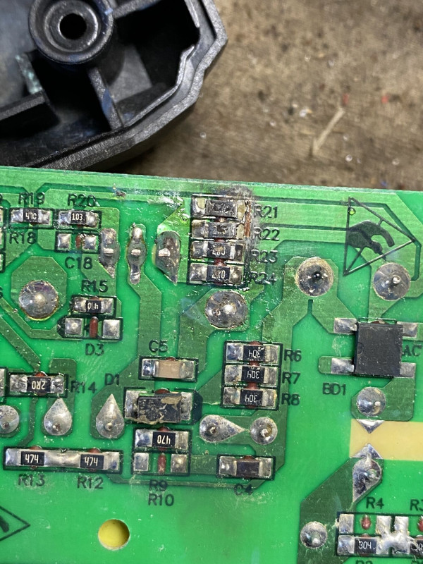

Mi a valószínűsége hogy ha cserélem, jó lehet?
Semmi valószínűsége.
Source-ellenállások a MOSFET zárlata miatt szoktak így kiégni, ráadásul ilyenkor a megemelkedő Source-feszültég miatt az oda csatlakozó alkatrészek, IC is kárt szenvednek általában.
Másik eset, amikor csak egy kerámia kondenzátor zárlata húzza fel a feszültséget, amit köthettek volna GND-re és akkor nem ég ki az ellenállás, elmaradtak volna a járulékos károk.
cool13
Sziasztok! Egy parkside töltő került ma a kezembe. A képen látszik, hogy az ellenállások adták fel. A burkolaton is ott volt látható a nyoma. Mi a valószínűsége hogy ha cserélem, jó lehet? Nem használom, nincs is hozzávaló akkumlátorom, csak a kíváncsiság hajt. Köszönöm

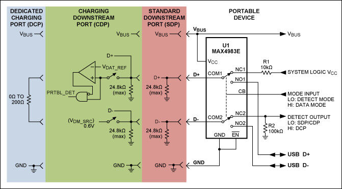

USB-C...
Alapvetően ha sima kábellel csatlakozol, akkor alapból 5V 500mA -re áll be. Illetve kábel csatlakoztatásakor minden esetben.
Ha jól emlékszem ellenállással csupán azt lehet szabályozni, hogy mekkora áramerősséget tud teljesíteni a madzag. A tápegység és az eszköz közt aktív kommunikáció zajlik, illetve ennek hiányában marad az 5V 500mA.
Ha jól értelmeztem korábban az olvasottakat, akkor elég magas feszültségig felmehet (ha mindkét eszköz támogatja), és emlékeim szerint 3A a max.
Annyira viszont biztosan emlékszem, hogy amennyiben magasabb feszültséget tud a töltő, akkor az ez alatti szabványos feszültségek mindegyikét is kötelező támogatnia. Tehát egy 20V-os töltőfejnek mindenképp tudnia kell a 9-12-15V-ot is (lehet hogy van még ezen kívül is néhány feszültség...Igen, manapság is szemétkedik néhány telefongyártó, hogy csak a saját töltőfejével hajlandó a gyorstöltésre...
Ilyen a Samsung.Nos nem csak a kínai csodákkal lehet gond.
Alapvetően a USB-C szabvány tudtommal nem szabályozza azt az esetet, amikor egy töltő/energiafelvevő eszköz (egy csatlakozós power bank, vagylaptop), csatlakozik egy tápegységhez. Tehát ilyen esetben is lehetnek gondok... -

"ha rövidre zárod, akkor áll be 1 A feletti áramra (DCP)."
Hallod, de jó lenne
Ez amúgy szabvány? Mert nekem eddig úgy tűnt, hogy kb. minden eszköz mást csinál minden bekötésre.
Van töltőm, amiben az USB A aljzat adatlábai gyárilag egy fémlemezből vannak a csati hátulján (tehát nincs kivezetése, amit be lehetne forrasztani), a táp meg 500mA... -
Tamy
Az adatszálak megléte annyiban kell, hogy nélkülük 500 mA a töltőáram. Hivatalosan ehhez ellenállásokon keresztül kellene a testre kötni, de szétszedtem több régi gyári töltőt, amik még csak 500 mA-t tudtak, ezekben mind szabadon volt a két adatláb, a nyákon sehová se volt bekötve. Teszteltem sok telefonon, többek közt a mostani Xiaomi MI9-en is. Ahogy Te is írod, ha fel van szakadva, akkor 500 mA (SDP), ha rövidre zárod, akkor áll be 1 A feletti áramra (DCP). A mai mindenféle ennél gyorsabb töltési módokhoz pedig már kommunikációra van szükség a töltő és az eszköz között.
"ha össze van kötve, az meg már a gyorstöltés"
Én azt vettem észre, hogy nem, legalábbis egy cuccom se volt hajlandó így gyorstölteni.
A gyorstöltéshez az kellett eddig mindig, hogy a megfelelőt tudó töltő (1A és felette) tudjon kommunikálni az eszközzel, tehát ne legyen felszakadva a két adatszál pl. a családból rendszeresen hozzám jövő kínai tabletekben(Monitorozva a töltőáramot látszott, hogy amint megjött a D- D3 , felvettek 500mA-nál többet is.

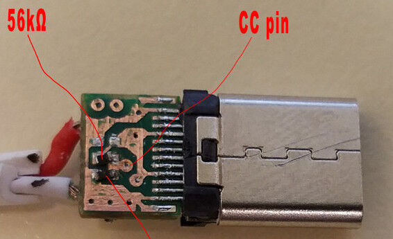

@lanszelot : "Tegyek be egy 56k ellenállást? Akkor hogy 56k a kábel ellenállása, ha nekem kell bele raknom?"
Nem a kábel ellenállása 56k, hanem a kábelben (a csatlakozó 2 lába között) kell lennie egy 56k-nak.@Dr. Szilikát : Hol találtad ezt?

Itt az előzmény az USB-C eszköz korlátozásáról szól, hogy ne akarjon 3 A áramot felvenni, hanem csak 500 mA-t, ha igaz.
Micro USB telefonok kapcsán, volt egy régi Lenovo, ami alapból 1 A töltésű, adatvonal rövidzár esetén. Megszakítva 500 mA-re korlátozta magát.
Redmi 9A megszakítva 1 A, míg zárva nagyobb árammal tölt (jobban melegszik), ezt pontosan nem tudom, de 2 A-os dugasztáp jár hozzá.
Van egy ilyen mérőm, ami átvezeti a két adatvonalat, de azt én megszakítottam, így a telefon kisebb áramra kapcsol. Éjszaka úgyis feltölt, csak nem melegszik annyira, ezért nem erőltetem.

Pont a Nokiák hisztiztek be a Symbian időszakban, ha nem volt összekötve a két adatláb, akkor nem volt hajlandó tölteni, hiába volt elég a táp
Viszont olyan dologgal még nem nagyon találkoztam, ami ezzel a bekötéssel ne töltött volna (max. lassan).@Dr. Szilikát : És egy csomó eszköznél meg a D- D+ összekötve az 500mA

Érdekes ez a D- D+ összekötés, többször olvastam már ezt, viszont itt van egy elég részletes, és saját tapasztalatom szerint hiteles leírás a különböző töltési megoldásokról (máshol is fellelhető lényegében ugyanez a megvalósítás). Ez alapján az összezárt adatlábak már a dedikált töltőportot jelentik (DCP) ami egyfajta gyorstöltés (még ha mára már lényegesen gyorsabbak is vannak), míg a standard 500 mA-es töltés (SDP), amit mindennek támogatnia illene az ellenállásokkal testre zárt adatlábak lennének. Ugyanakkor van egy régi Nokia E6 telefonom, amit pont erre az 500 mA-es töltőáramra kellene korlátoznom, múlt hétvégén órákat játszottam ezzel, de sehogy se sikerült rávennem, se üresen hagyva az adatlábakat, se rövidre zárva, se ellenállásokkal testre kötve. Próbáltam feszültségosztóval is, de vagy nem tölt, vagy nagyobb árammal töltődik. Más telefonoknál viszont működött az üresen hagyott adatlábakkal az SDP töltés (ideértve a jóval újabb Androidos Xiaomit is), illetve rövidre zárva beálltak 1-1,5 A környékére. Utóbbi a Nokiánál is működik.

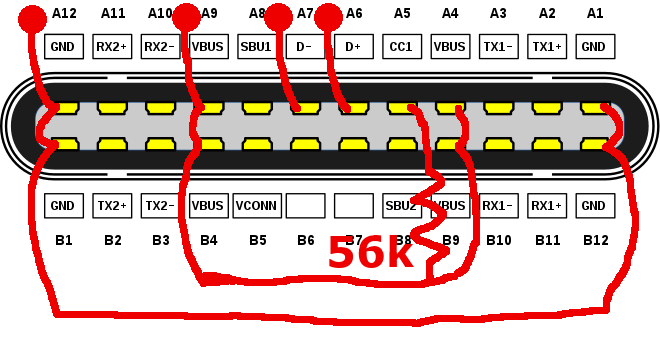

Eszerint kellene kimérni:
https://wandkey.com/usb-c-pinout-guide-and-features/
Ez a Nintendo 5 V / 2,6 A dugasztápot igényel. Amennyiben a tápforrásunk nem bír ennyit, a kábelben lennie kell az 56 k ellenállásnak, ami a Nintendót az áramfelvétel korlátozására utasítja, 500 mA-ig legfeljebb, ha igaz.
Ezt lehetne mérni úgyis, hogy beiktatok egy USB-tesztert a dugasztápnál, amivel mérem az áramot. Ha egyik kábelt alkalmazom, nagyobb áramot akar felvenni, ha másikat, akkor korlátozza önmagát a Nintendo.

"This applies to USB-A to USB-C adapter cables. 56k resistor signals to the device that this is a legacy USB connection,"
Ezt mondtam én is.
BTW a D- D+ összekötése jelenti általában az 500mA-t, de jelen esetben nem tudni, hogy a Switch mit szeretne.Ez itt egész érthető :

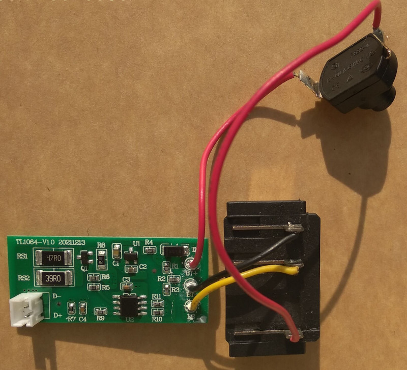

Van egy kis 4" es kínai láncfűrészem, 1 évig ment is hibátlanul, de elfáradt mind a két akkuja.
Gondoltam akkor újracellázom. Hiba mentesen ment is a dolog, persze sokkal erősebb lett, mint gyári állapotban. Ezt azzal hálálta meg, hogy elfüstölt a motor kb 1 óra ilyen használat után. Persze nem egyhuzamban az 1 óra.
Összefügghet ez a jobb akkuval, vagy pont így jött ki neki? A BMS maradt az eredeti.
Olyasmire gondolok, hogy a gyári gyengébb cellák ha meg volt terhelve a motor, nem tudtak annyi energiát adni, és akkor inkább letiltott a BMS. Az új cellákkal viszont nem nagyon lehetett így beterhelni, így meg a motor halt meg inkább. De ez csak az én elméletem, aztán meg lehet hülyeség.
Szóval mennyi az esélye, hogy így egy ilyen motor csere után sokáig fog menni, vagy inkább keressek combosabb motort?
Ha utóbbi, akkor hogy keressem? Nyilván a 21 voltot értem. A 28000 lenne a fordulatszám? Itt a képen a 210828 a gyártási dátuma elvileg. -

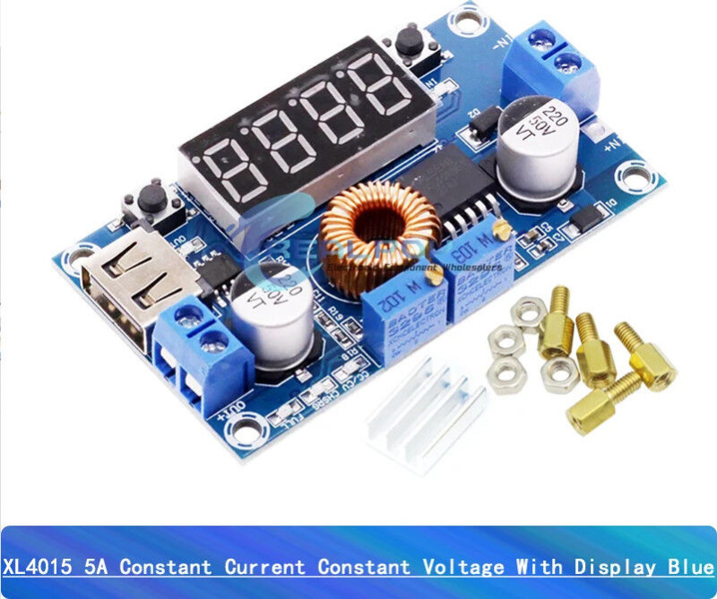

Ha telefont szeretnél tölteni, akkor nem ilyenek kellenek neked. Ezek PD triggerek, a telefontöltőt fogadják, és alakítják stabil feszültségszintekké.
Lehet olyat is kapni, amit te keresel, [link] ez 6-32V feszültségből csinálnak QC4 kompatibilis USB töltő kimenetet, amihez a telefont megfelelő kábellel kötve elérhetsz töltést.
2 db Usb C-vel
Kérdés, hogy az USB C csatlakozó mely lábaira van kötve a + - vezeték, és milyen telefont szeretnél tölteni vele. A legtöbb telefon az USB C csatlakozó 2.0 lábait használja töltésre, és valamelyik csak akkor tölt, ha az adat lábak is be vannak kötve. A Samsung töltőben például az adat lábak rövidre vannak zárva, ha jól tudom.
