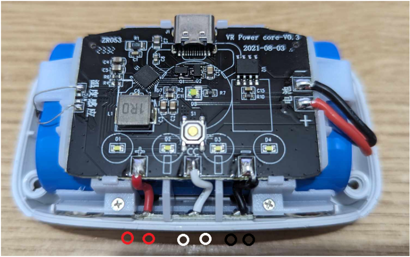

Használat közben a szemüveg nem jelzi az akkupakk töltöttségét, csupán annyit jelez, hogy jelenleg töltőn van az eszköz, mintha simán power bankról, vagy hálózati adapterről tölteném.
Az akkupakk elektronikáján XB8886A chip található. A 6-os lábhoz a piros, fehér, fekete és az akkumulátor negatív van kötve. Szakadás vizsgálóval nézve, az 5-ös láb (GND) és a fehér vezetéket, akkumulátor pakk bekapcsol. Van rajta egy ellenörző gomb, amit megnyomva láthatom mennyi töltés maradt még az akksipakkban.

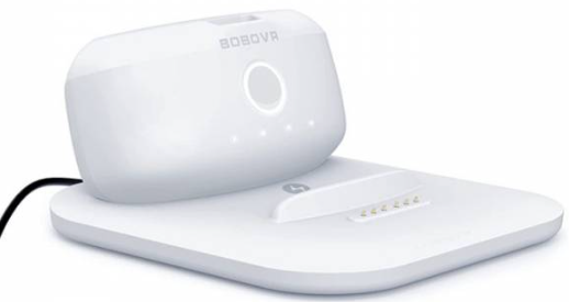

Létezik ehhez dokkoló is, ami az alsó pinek segítségével tölti az akkumulátor pakkot:
Ez egy két férőhelyes dokkoló látszanak rajta a pinek is, szóval az akkupakkok töltése nem csak type C-n keresztül történhet és az akkupakk alján lévő pinek használhatók az akkupakk töltésére és a szemüveg töltésére is, tehát IN és OUT:
Dr. Szilikát: Ha leszigetelem a CC-t akkor nem indul be a töltés, olyan mintha nem is csatlakoztattam volna az akkupakkot.
Hozzá szeretnék még tenni valamit, a szemüveg hátulján található egy csatlakozási pont, amiben valószínűleg van valamiféle elektronika. Nem tudtam szétszedni, mert annyira össze van pattintva hogy csak roncsolással tudnám felnyitni, de van egy olyan érzésem, hogy CC-nek ehhez van köze, mert a power bankomról tudom tölteni a szemüveget mindenféle gond nélkül, és ott nem kellene hogy legyen ez a CC dolog.

Sziasztok! Segítséget szeretnék kérni egy akkumulátor pakkban lévő elektronika cseréjében.
Nemrég vásároltam egy fejpántot (headstrap) a VR szemüvegemhez. Hátulra egy akkumulátor helyezhető, ami tölti a VR szemüveget, így hosszabb játékidőt biztosít.
A problémám az, hogy a gyártó által kiadott akkumulátor pakk, az egyel régebbi generácós VR szemüveghez lett kitalálva és ha megpróbálom az újhoz csatlakoztatni, akkor az akkumulátor elektronikájából olyan búgó hangot, mintha nem tudná megfelelően tölteni a VR szemüveget.
Mint kiderült, az új szemüveg bizonyos körülmények között 9V-ot szeretne, de az akkumulátor elektronikája 5V-os tud maximum. A nagyobb felvétel miatt, olyan mintha rezonálni kezdene a tekercs. Akkor hallottam ilyen hangot, amikor valami nagyobb fogyasztású eszközt csatlakoztattam egy DC-DC konverterhez és csak búgott, de nem tudta ezt a fogyasztót ellátni megfelelően.
Szétbontottam ezt az akkumulátor pakkot, találtam benne 2x 18650-et. Nem is lenne semmi probléma, de nem tudom beazonosítani hogy mi lehet a fehér vezeték szerepe ami CC-vel van jelölve a képen.
Az alábbi feszültségeket mértem:
piroson - feketén 5.1V-ot mérek, a piros - fehéren 3.4-et, a fekete - fehéren pedig 1.6 v-ot
A tetején lévő type C-vel tudom tölteni magát az akkumulátor pakkot, az alsó pinek pedig a VR szemüveghez csatlakoznak. Ha letakarom a fehér csatlakozási pontját, akkor nem indul a VR szemüveg töltése.
Van valakinek ötlete, hogy milyen funkciója lehet a fehér vezetéknek?
Magát az elektronikát szeretném lecserélni egy power bank PCB-re ami támogatja az 5v, 9v töltést 3A mellett. -
