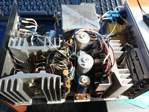

Került hozzám egy ilyen erősítő régiség:
Az egyik kondi alapján 1974 utáni, de nem sokkal. AD161 - 162 !Germánium! tranzisztorokkal készítették, amik erős 4W-os tranyók.
A korabeli lehetőségekhez képest nagyon ügyesen meg van csinálva, külön érdekes az a burkolt trafó. Jó állapotban van, egyedül a lemez festése pattogzik kicsit az éleknél.Ki még nem próbáltam de a biztik épek, még akár jó is lehet.
