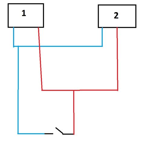

Kernel
xxxjjjkkk #63743 üzenetére
Ezt legfeljebb úgy tudom értelmezni, hogy az konkrétan nem is kimenet, hanem a két piros 1-1 bemenet, a kék pedig a közös GND.
A bemenet pedig talán valami 24 V-ra felhúzott szint, amit GND-re kell zárni.
Nem teljesen mindegy a bemenet áramköri kialakítása, lehet közösíthető is vagy nem, létezhet diódás elválasztású közösítés is. Jobb ilyenkor pontosan látni az áramkört, mint vaktában kötögetni.

Erről jutott eszembe, elnézést az óvodás szintű rajzért, lehet hülyeséget kérdezek, de:
Ha feltételezzük, hogy van két vezérlés, aminek van 1-1 kimenete. A két berendezés egy pontenciálon kell legyen. Sima kapcsoló üzemű táp működteti őket. Akkor hogyha a kimeneteken a 0 és a +24Voltokat összekötöm, akkor elméletileg ennek a kapcsolónak működnie kéne nem? Utána elvileg optocsatoló van.
Egyébként tűzjel, tehát ha zár, akkor mindkettő működésbe kell lépjen. -

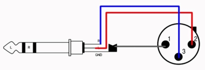

Kernel
kelna91 #63740 üzenetére
Testhez semmiképp, földelt rendszerekben az a közös viszonyítási pont, ami két készüléket, illetve minden áramkört azonos szintre kell, hogy hozzon.
Bal és jobb bemenetre kellene, vagy azokat közösítve lenne egy monó bemenet, akkor csak szimplán. Utóbbi esetben a 25 kΩ bemeneti impedancia is feleződne, ami az osztásviszonyt is módosítja. (Ha feltételezzük, hogy 2 x 25 kΩ-os bemenetekkel bír a szerkezet.)
Jelenlegi állapotban így elég rosszul jön ki a helyzet, ha valójában sztereó felvételt készítesz az ellenfázisú kimenetekről, amit neveznek néha álsztereónak is, de nevezhetjük kellemetlen, zavaró hangzásnak is. Különösen fejhallgatóval lehet ezt érzékelni.
Ha normális monó felvételt szeretnél, az L-R bemenetet közösíteni kellene.
A 3. pontról jövő vezeték annyiból érdekes, hogy azt ilyenkor testelni szokták, de itt ismét a korábbi hozzászólásomra tudnék hivatkozni: ha szimmetrizáló-trafós kimenet hajtaná meg (ami talán kevésbé valószínű), akkor szükséges a 3. pont testelése, egyébként mindegy lenne:
Összehasonlításként a kábeled jelenlegi állapotban, a feltételezés szerint:

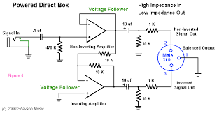

Kernel
kelna91 #63738 üzenetére
Az előzményben szimmetrikus mono kimenetet vázoltunk, de a jelforrás lehet sztereó is, akkor másképp alakul a bekötés:
Neked az utóbbi kábel van.
Bemenet sztereó:
De azt sem ártana egyértelműsíteni, hogy a jelforrás monó vagy sztereó, mert ahogy említettem, a szimmetrikus monó kimenet elektronikusan majdnem olyan, mintha sztereó lenne, csak ellenfázisban dolgozik:
Ilyenkor pusztán a működés tényéből még azt sem lehet tudni, hogy melyik variáció, miután mindkét csatorna kap jelet, mindkét esetben. Csak egyiknél sztereó, rendes térhatással, másik esetben monó ellenfázisú. Aki utóbbit hallotta már, az tudhatja, hogy elég fura hatást kelt (a rendes monó középről szól, ez viszont nagyjából leírhatatlan).
kelna91
tordaitibi #63720 üzenetére
Kedves tordaitibi és Kernel!
Pontosan erről a kábelről van szó: http://www.tronios.com/en/cable-xlr-female-35mm-st-05m.html
Valamiért nem működik a linkelés most nálam.A bemenet mono, a felvétel mono. A Tascam belső felépítését nem ismerem, de egyébként ilyen, három érintkezős mikrofonokat szoktam beledugni, azokkal működik. Sztereó jelet még nem vettem vele, de valószínűleg tudná venni, mert van ilyen a menüben (a beépített mikrofonokkal tuti működik).

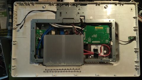

Kernel #63598 üzenetére
Ha esetleg valakit érdekel a megoldás, kissé megkésve de nem hagyott nyugodni a földhurkos cicergés.
Arra hamar rájöttem hogy zaj hangereje és frekvenciája szoros összefüggésbe van a monitoron megjelenített képtartalommal, sötét tartalomnál se halk de elviselhető, de film nézése közben brutál, gyakorlatilag nem lehet így használni.
Mivel ez egy most készülő all-in-one pc, azaz egy régebbi 22colos monitor és egy mini pc házasítása sufnituning módon, bármi áttervezhető még.Mindent előlről kezdtem, a vezetékezés terén és lőn csoda, a hang tökéletes, nincs semmi zavar. A jól bevált csillagpontos testelési eljárást alakítottam ki, mivel a zaj a képtartalom függvénye volt, a gyanú az lcd meghajtó scalerre terelődött, a csillagpont a scaler panel testelésén került kialakításra, egyúttal itt testelődik a fém kerethez is.
Az eredmény tökéletes, a digitális zajokat hevenyészett kábelezéssel nem lehet kivédeni, ez számomra tanulságos volt. -

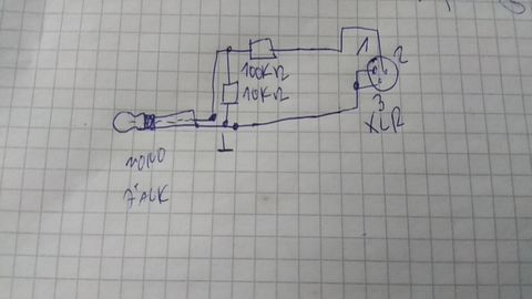

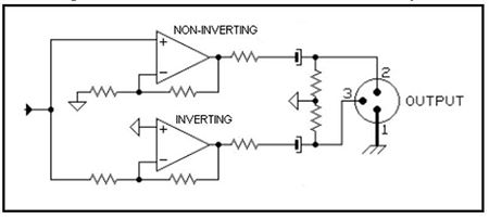

Ha a kábel készen adott és még működik is (csak túlvezérel), az egyik végével már nem kell foglalkozni, csak az elmenővel:
Egyébként a szimmetrikus, földfüggetlen, balanszírozott vagy csúnyább szóval balanszolt (bár nem tudom, hangmérnököknél mi a szokásos szleng, nyilván úgy mondják, ahogy akarják, de szakmailag nem a legszebb az utóbbi) kimenetek úgy foghatók fel, mint egy trafó földeletlen szekundere, illetve sok esetben az is:
Logikus, hogy az egyik végét földelni kell, másképp nem lenne semmi, legalábbis a szóban forgó esetben (kapacitásokon átszivárgó jelekről most nem beszélve).
Más kérdés, hogy sok esetben viszont elektronikusan kivitelezett az ellenfázisú kimenet, ilyenkor az egyik lényegében rövidre záródik, de marad egy másik:
kelna91 #63719 üzenetére
Az xlr egy földfüggetlen szimmetrikus rendszer, ezért nagy a zavartűrése, ezért is használatos hangosításnál, stúdiókba. A bekötések is többfélék lehetnek, van ahol pl. hangfalcsatlakozóként használják.
Kéne némi infó, a kimenet 1-2 csatlakozó, mono/sztereo, a bemenet mono/sztereo?
Amit rajzoltam az egy mono földfüggetlen szimmetrikus xlr kimenet átalakítása
mono földelt asszimetrikus bemenetre+feszültségosztó.
Megengedett az eljárás mert a szimmetrikus kimenetek bármelyike földelhető, cserébe a zavartűrés a töredékére esik de esetedben ez nem gond a rövid vezetékhossz miatt. -
kelna91
tordaitibi #63715 üzenetére
Köszi, ez így nagyon korrekt kapcsolási rajzzal!
És igazad van, 20 dB az feszültségben 10x, teljesítményben 100x.Már csak azt nem értem, hogy 1-es és 3-as lábat miért kell rövidre zárni. Szerintem a kábelben gyári állapotban külön megy a három szál. Nekem kéne rövidre zárni? Ez így most balanszolt, de ha összekötöm, akkor nem az lesz, ugye? Vagy ez mindegy? Elég ködös nekem ez a része.
Mono egyébként minden, sztereo nem kell. De a jack három érintkezős (TRS).

kelna91 #63710 üzenetére
Ha jól olvastam 25Kohm a bemenet, akkor a mivel a 20dB az 10X osztás feszültségbe, nem 2500Kohm hanem 250Kohm, javasolnák egy plusz korrekt 1:10 osztót és akkor 10K nagyságrendbe maradna az osztó, nem menne el a nagyimpedanciák irányába.
Ha sztereo, értelemszerűen megkettőzni az osztót.
1:10 szerintem mikrofonbemenethez kevés így is, hiába van a specifikációban max. 630mV rms bemenőfesz (egyébként korrekt mikrofonerősítő lehet a cuccosba ha ezt képes feldolgozni), ezt meg se kéne közelíteni.
Próba, ha még mindig sok a jel akkor lehet a 10K helyett 4,7K vagy még kevesebb. -
Kernel
Egyszerűbb kipróbálni, mit találgatni, de nagyobb arányú osztásnál célszerűbb lehet a bemenetet is söntölni, vagyis két ellenállásból álló osztót építeni.
Sztereónál mindez kétszer, ha olyan a mikrofonbemenet, de nem figyeltem ilyen szempontból a szóban forgó típust.
