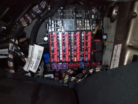

Batman2
soldi3r #53112 üzenetére
Szevasz
Sem a biztositékokat, sem az aljzatot nem próbáltam még próbalámpával.
Az aljzatban mértem feszültséget, ami teljesen nulla volt.
A biztositékokat kivettem egyenként és szemre néztem meg, nem olvadt e el a száluk.
Mindegyiknek ép a háza még műanyag sem olvadt sehol sem
Ha épek, akkor feltételezem, vezetnek is.Az aljzathoz menő vezetéket, illetve csatlakozót néztem még, kábel leszakadva nincsen, de most nincs nálam műszer, csak később tudok a csatlakozóban mérni, vagy próbalámpázni.
Rajzot, magyarázatot nem találtam sem a kesztyű tartó fedélen, sem a tábla környékén máshol.
Elég hülye dolog, ha ezért mégis szervízbe kell vinnem.
Mivel jónak látszik minden, és semennyi feszültség sincsen az aljzatban, ezérz gondoltam arra is, hogy fedélzeti kompjúter esetleg letiltott, és amíg a hibát nem törlik belőle, nek ad áramot.
Hallottam hasonlókat, hogy mai autókon pl. kegy egy ízzó, vagy megsérül a lámpatest, esetleg zárlat, utána hiába cserélnek ízzót, nem fig működni, csak ha a hiba kódot is kitörölték.
Viszont olyat is hallottam, hogy más autókban önregeneráló a vezérlés és pl. ízzó csere után egy idő mulva érzékeli és törli a hibát maga és minden megy ahogy a hiba előtt.Fogalmam sincsen, hogy ezekből mi az igaz, ezzel az autóval most ismerkedem, nekem eddig az aláírásomban szereplő öreg autóm volt, ahol minden egyszerű és többnyire logikus is.
Üdv.

darvinya #53111 üzenetére
Szevasz
Igen, ezt már kiderítettem, meg is leltem a belső, kesztyű tartó mögötti táblát, ahol mondják, hogy van az aljzat biztositéka.
A ford topikban kaptam némi segítséget, a ford oldalán találtam rajzot is a tábláról, olyat is, ami úgy nézki mint az enyémben, de a magyarázat, a biztosíték értékek már nem egyértelműek!
[link]A szöveg alapján a 18-as és a 30-as biztositék tartozik az aljzathoz.
Az alsó nagy 20-as rendben van, a felső kicsi 20-as helyén a táblában fizikailag egy 7,5-öset lelek.
Az a sejtésem, hogy ez a leírásban szereplő második verziójú tábla, bár kinézetében megfelel az enyémnek, de mégsem azonos.Ezért is vetettem fel it is a kérdést, hátha bele futott már valaki közületek ebbe és elektronikailag meg jobban értetek hozzá, mint a másik topikban.
Üdv.
Kernel
Batman2 #53110 üzenetére
Vajon lehetséges e, hogy a fedélzeti kompjúter letiltja a csatlakozó áram ellátását egy esetleges zárlat esetén??
A csatlakozóra rámérve könnyen kimutatható lenne egy zárlat, de szerintem nem életszerű, hogy a biztosítékon kívül még elektronikus túláramérzékelése is legyen.
Vannak autók, ahol relével kapcsolt a szivargyújtó, míg a klasszikusabb megoldás szerint állandó feszültség alatt van, tehát csak biztosíték választja el az akkutól. Utóbbi eset jó arra is, hogy a szivargyújtón keresztül még tölteni is lehet az akkut. (Itt persze nem "durvább" töltőkre gondolok, inkább kis áramú éjszakai töltésre, csepptöltésre.)
Batman2
Valakinek véletlen nem volt dolga már újabb fajta, kerekített verziójú, 2010-es Ford fiesta szivargyújtó csatlakozó áram ellátási hibájával??
Nem ad áramot egyáltalán.
Biztositékokat már össze keresgettem, bár nem tiszta minden, hogy pontosan melyik tartozik az aljzathoz, de jó mindegyik, mégsincsen áram!Vajon lehetséges e, hogy a fedélzeti kompjúter letiltja a csatlakozó áram ellátását egy esetleges zárlat esetén??
Akkor hiába cserélek biztositékot, hiába jó minden.
Üdv.
