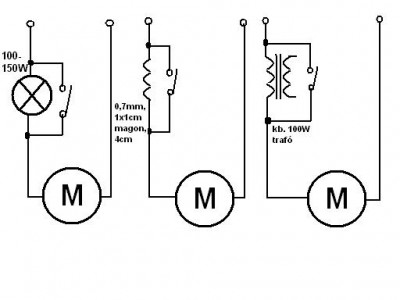

Használhatsz két db. 60-as izzót is, de akkor azokat egymással ne sorba, hanem párhuzamosan (az izzók mindkét pólusa egymással összekötve) az egyik csomópont a konnektor egyik érintkezőjére, a másik csomópont pedig a motor egyik vezetékére megy !
Tehát a motornak csak az eygik vezetékét szakitod meg és oda kötöd be az izzót, a kapcsolót pedig az izzó egyik és másik pólusára kötöd rá, hogy azt rövidre tudd zárni !Üdv.

Igen, jól érted, tehát az izzó egyszerűen be van iktatva (sorosan kötve) a motor egyik tápvezetékébe, a kapcsolóval pedig kizárod, ha már nem kell, mert túl vagy az indításon, de kell az energia a rendes működéshez !
Mondjuk egy kicsi reflektor, amiben 150W-os ízzó van.Üdv.

Ezen túl egyszerű megoldás még pl. egy 100-150W-os izzón keresztül, vagy egy kb. 0,5-0,7mm átmérőjű lakkszigetelt drótból készitett kisebb tekercset (1x1cm-es, 4cm hosszú magon 2-3 réteg), vagy egy fölös, kisebb teljesitményű trafó 220-as tekercsén keresztül (azzal sorba kötve) a gépet inditani, majd 1-2 másodperc mulva ezt a folytást egy kapcsolóval rövidre zárva, kizárva a körből a teljes 220-at rákapcsolni a gépre !
A kép alapján egyértelműen látszik,hogy aszinkron motor.Írja is az adat tábláján,hogy 40uF-os kondi(ha jól olvastam) van neki elő írva.
Ezekben a nagyobb teljesítményű villanymotorokban én sem vagyok valami jártas de ha emlékeim nem csalnak akkor 1 fázisú aszinkron motoroknál bizonyos teljesítmény felett még indító relét is alkalmaznak. -
