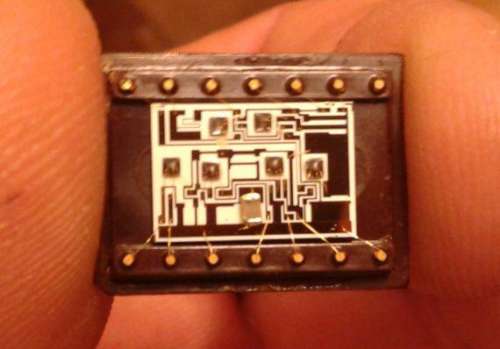

A lábtávolságai a szabványos 14 lábú DIL tokénak felelnek meg,
csak a tok valamivel szélesebb a maiaknál.
Momentán nem találom, de van valahol egy lengyel végfok IC-m,
ami TO3-as tokban van és anno lefűrészeltem a tetejét.
Gyakorlatilag szabad szemmel is látható a szerkezete.
Persze nagyító alatt jobban ki lehet venni. -
