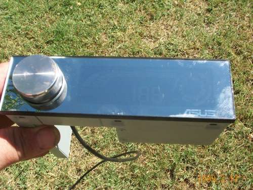

Lehet "de" csak USB bekötése van.Tehát ha szabályoz is valami ventit akkor azt szoftveresen tudja csak tenni.
Tükröződős előlapon alig lehet keresztül látni azért is fotóztam a napfénynek kitéve,hogy látszódjon valami a kijelzőjéből. -
