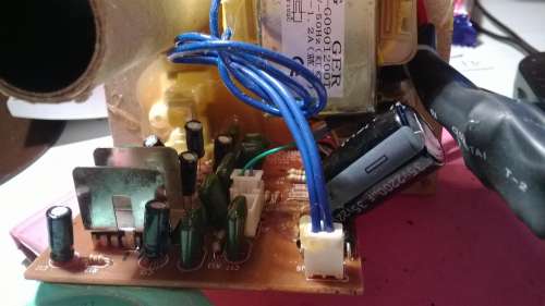

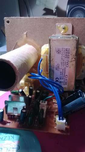

Van egy ilyen 2.1-es hangfalam.
A baj hogy nagyon búg. Ha nem dugok rá semmit, se a két kis hangfalat, se a pc vel nincs összekötve csak simán bekapcsolom és nagyon búg.
Találtam benne egy 2200 μF kondit azt kicseréltem, de semmi változás.
A benne levő hangszóró lehet rossz, vagy az erősítő része a szar ??
Hol keressem a hibát ?

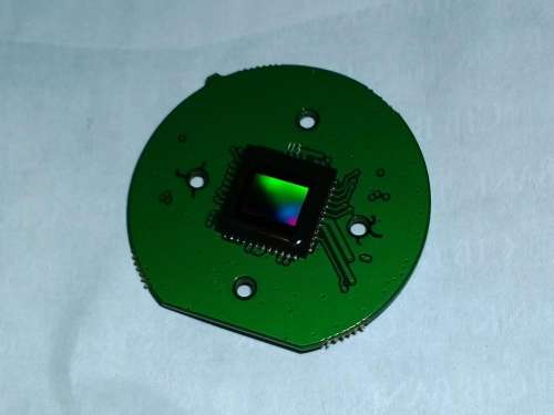

Mechanikus zaj. Ahogy a képen látod, mindent leszedtem csak a szenzor marad a nyákon (a másik oldalon van egy szalagkábel konnektor, de azt is ellenőriztem és nem az zörög). Ha megrázom szól a szenzor mint egy csörgő. Ezen én is eléggé meglepődtem, mert azt hittem valamit lerögzítek és minden oké lesz.
Ki fogom vezetni a mikrofon, a vízálló házban úgysem hall semmit, csak a csörgést. Sajnos a szenzor kiforrasztása számomra már túl nagy falat, de jó lesz ez nekem külső mikrofonnal is. Azzal megszűnik a zaj (már próbáltam). -
kjani18
Osiris #35980 üzenetére
A szenzorban nincs semmi, ami zöröghetne, de egy rossz érintkezés ( óngolyó, elvált forrasztás, stb.) vihet a rázkódás miatt zajt a hangba is.
Próbáld a mikrofont messzebb vinni, ha nincs zörej, mechanikus a zaj, ha úgy is van csak érintkezési hiba.
Szerintem mindkettő itthon javítható, olcsóbban a kínai postaköltségnél. -

Vettem egy kínai akciókamerát ami néhány napig egész jól működött, de egy idő után arra lettem figyelmes, hogy a felvételek hangjából csak valami a kamerában zörgő alkatrész hangját hallani. A garancia úgy kezdődik, hogy ~7eFt-ért vissza kéne postáznom a kamerát a gyártónak, aztán majd ők megmondják garanciális hibáról van e szó, ha nem akkor én fizetem a javítást és a postát is vissza, stb.. Úgy döntöttem, inkább magam szerelem meg, mert egy apró alkatrész csak vissza tudok rögzíteni a helyére. Aha.. Nagy nehezen sikerült beazonosítani az alkatrészt ami csörög:
Ebből az egyébként hibátlanul működő cmos szenzorból jön a hang. Csörög..
Sajnos nem látok alá, mert a forrasztások között tűhegynyi szabad helyek vannak csak. Így azt sem tudom, hogy alatta vagy benne zörög valami.
Ez egy fullhd szenzor (elvileg), lehet ilyet szerezni és tud ilyet valaki cserélni? Vagy vezessem ki a mikrofont (a vízállóság rovására) a kamera házából? -

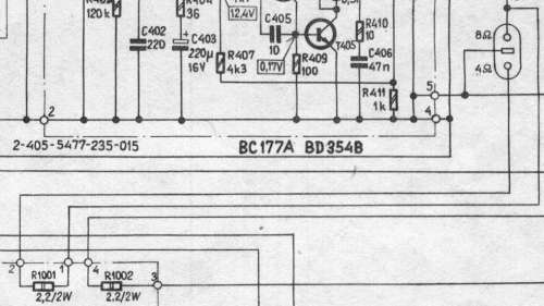

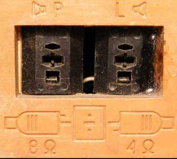

Rajzot nézegetve később vettem észre (illetve láttam régebben is, csak már elfelejtettem), hogy ennél egy ritka megoldást alkalmaztak, vagyis lényegében 6 Ω terhelésre van méretezve az erősítő, 4 Ω-os hangszórót elfordítva kell bedugni, ekkor egy soros 2,2 Ω-on fűti el a teljesítmény egy részét.
Ez igen tökéletlen megoldás azért is, mert a hangszórók jó minőségű működtetéséhez épp alacsonyimpedanciás feszültségforrásra van szükség, amit 2,2 Ω tökéletesen elront.
Ha viszont fordítva dugod be, a 8 Ω-os pozícióban 4 Ω terheléssel agyonvághatod a végfokot, ha jobban megtolod neki a hangerőt. Végfokhibák pedig voltak régen a szervizben is, vagyis nem árt vele vigyázni.
Kernel
izomhod #35937 üzenetére
Mindenesetre ez nem úgy működik, mint amikor a csillárba betekerünk egy 100 W-os (vagyis kisebb ellenállású) izzót, hogy jobban világítson, mint a 60-as.
Erre ugyanis nem rakhatsz 4 Ω-nál kisebb impedanciájú terhelést, mert a túláramot nem bírná a végfok. 4 Ω-osból viszont bármilyen nagy terhelhetőségűt kötsz rá, attól nem fog jobban szólni, sőt a tekintélyesebb hangsugárzóknak valamivel még rosszabb is általában a hatásfoka.
Ebben a magnóban 26 V (üresjárási) tápfeszültséget kap az erősítő és minimum 4 Ω terhelésre dolgozhat, lényegében ez a két tényező határolja be a teljesítményét.
26 V nem olyan sok, de egyszerűbb szerkezetekben, rádiókban van ennél kevesebb is, míg egy normálisabb házi erősítőnek nem árt legalább 60-100 V tápról működni, hogy lehessen döngetni, membránt tépni. Hogy legyen erőtartalék, a dinamikus működéshez. (Kettős táp esetében ez +/- 30-50 formában értendő).

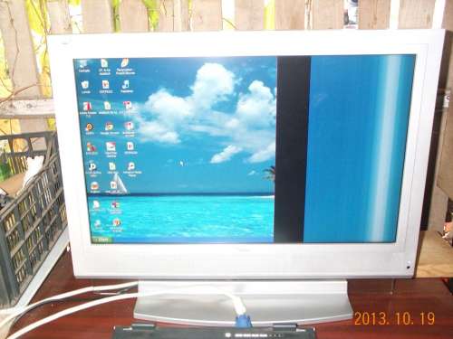

Valószínűbb az LCD panelen lévő COF film kontakt hibája. Ezeket spéci ragasztóval illesztik az LCD-hez, ami egy idő után - főleg a melegtől- elenged. Próbáld meg óvatosan nyomni először a geometriai tengelytől a hibás félre eső első elemet.Ha szerencséd van, akkor csak az az egy is okozhatja a hibát, mert annak hibája miatt már a többi sem kap vezérlést és ezért nincs a kijelző felén kép. -

Üdv
Régebben már írtam róla,hogy van egy Fujitsu ilyen TV nálam aminek az a baja,hogy a kép jobb oldala látszik "csak"
Véleményetek szerint merre kezdjem a keresgélést?kijelző vagy vezérlő elektronika? -
taaz
Kernel #35901 üzenetére
Nem gondoltam volna h a trafo mellet az elko csak 4700-as. Amúgy nem búg max teljes hangerőn lehet valamit hallani, illetve terhelésen nem rángatja a feszt. Akkor a végfoktól sokat nem lehet várni ahogy kivettem az írásodból.
Majd kipróbálok másik elkot, ha úgy csinálja akkor marad eredeti formájába. -
Kernel
Viszont az is igaz, hiába építünk precízebb végfokot, ha csak szimpla tápról járatom, akkor terhelés hatására, ahogy csökken a táp, vele csökken a kimenet féltápra beállított DC-szintje is, amit a kicsatoló kondi átvihet a hangszóróra is.
Talán érdemes lenne növelni a tápegység 4700 µF tápkondiját, mert az még a másik, ami kis szánalomra ad okot. Egy sztereó erősítőt ennyiről járatni, az elvárható minimum (10 000 µF) helyett.
Ettől persze még nem lesz egyenértékű egy kettős tápegységű konstrukcióval, ahol terhelés hatására szimmetrikusan mennek "össze" a tápok, a kimenet DC-munkapontját pedig a GND-hez képest állítja be 0 V-ra a negatív visszacsatolás.
Az sem lehetetlen, hogy az évek során csökkent a tápkondi kapacitása is, ami egyébként búgó hangban nyilvánulna meg, amikor már nagyobb mértékben csökken.
