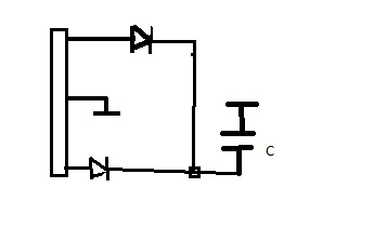

Nem vész kárba, a primeráram mindkét félperiódusa terhelődik, csak egyik irányban az egyik szekunder fél, másik irányban a másik fél terhel rá a mágneses körre.
A kétdiódás, középcsapolt rendszerű egyenirányításnak annyi hátránya van, hogy rézigényesebb, két dióda megtakarításáért cserébe. Esetleg a trafó szórását is szokták említeni a szakirodalomban, ha jól rémlik, mert bár a primer terhelése szimmetrikus, de a szekunder aszimmetriája okozhat némi növekedést a mágneses szórásban. De gyakorlatban nem vészes, ennél sokkal rosszabb, amikor tényleg csak egy félhullám van használatban.
Ugyanakkor kevesebb feszültséget ejt, mint a Graetz, mert egyszerre mindig csak egy dióda vezet áramkörben.
Úgyhogy teljesen vállalható, én is így csinálnám / csináltam is már.
