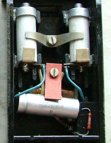

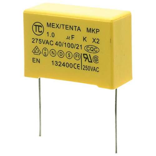

dash17291
Jesszusom!
Köszönöm mindenkinek az információkat.
Akkor a Kernel által linkelt terméket fogom megvásárolni. Illetve a fene se tudja, hogy a HEStore-os az AC-e.
Az okfejtést szerint pedig -ha jól értem- a 275V elegendő lesz.Mivel nem értek hozzá, nyugodtan belém lehet kötni.
A pedál aljára egyébként ez van írva: aspa a u-118/1
A fenti linken két további képet töltöttem fel: az egyiken a pontos típus, a másikon a pedál belseje látható (a Kernel által beszúrt képhez hasonlóan).
Kernel
Varrógéphez nem használnak indítókondenzátoros (vagyis segédfázisú aszinkron) motort, aminek a fordulatszabályzása is problémás lenne, ebben a kategóriában.
Szénkefés motor, amit a régi technikákban huzalellenállásos pedállal lehet szabályozni, a kondenzátor csak zavarszűrő. Ámbár 87-ben elvileg már félvezetős szabályzót is lehetett produkálni, de a varrógép nem volt szakterületem, annyira nem ismerem őket.
PHM
dash17291 #32720 üzenetére
Szerintem megfelelő.
A 630 V valóban tipp, az eredeti kondenzátor méretéből minimum
250 V AC feszültségtűrésre tippeltem, plusz gyanítom,
hogy az a kondi motorindító funkciót lát el.
Oda pedig nem árt feszültségben túlméretezni a kondenzátort.
A 630 V DC feszültségtűrésű kondi ezt kényelmesen teljesíti. -
Kernel
Ilyen és hasonló célra a gyári készülékekben biztonsági okból kimondott AC-kondenzátorokat szoktak alkalmazni, a hálózati feszültségre méretezve:
Pl: [link]
Vagy ez egy szép példa lenne, ha értékre stimmelne:
Tele van mindenféle emblémákkal, tanúsítványokkal, ami a biztonságos hálózati alkalmazását hivatott jelezni.

a lenti képeken látható kondenzátort pontosan milyen típusúra tudom cserélni?
Egy 1987-ben gyártott varrógép pedáljában található.
