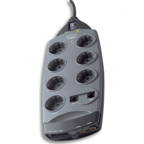

Nemir Ombe

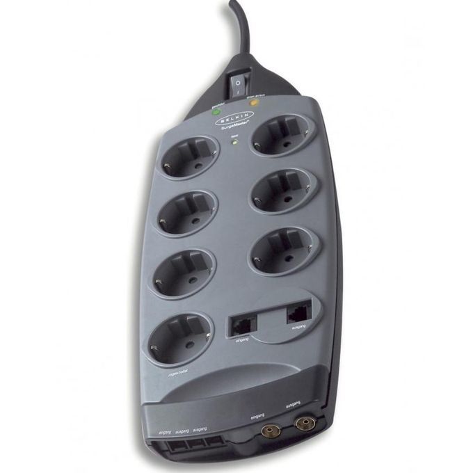

g.osseus #141475 üzenetére
Ez a tulfeszvédő is olyan dolog, mint a zavarszűrő és tsi. .... van rendszer, ahol ront/más lesz/lehet a hang és van rendszer, ahol meg sem hallani a különbséget és ez sok esetben független a rendszer árától/kategóriájától .... de tény, hogy minél jobb minőségü és minél kevesebb plusz elektronikát tartalmaz egy elosztó, annál kisebb az esély rá, hogy "beleszól" a hangba ....
.... az olcsóbb kategóriában egy Kontaset is teljesen jól tud működni, de pl. nemrég akciós volt a Goldkabel is csak az már x2/x3 a Kontaset-hez képest, de minőségben nem hozza azt, mint ami az ár miatt elvárható lenne .... a kommersz "PC-s/mindenes/irodai" kategóriákban nem igazán érdemes "hifi" elosztót ketesni, bármit is ír rá az adott gyártó ....
(megjegyzés: a valaki olcsón akar elosztót "tuningolni" akkor pl. egy cserélhető kábeles Kontaset elosztó + 2m Inakustik 1.5-es/2.5-es tápkábel + Bals dugó kombinációt érdemes kipróbálni ....
arcitec
Véleményem szerint jobb egy fenti túlfesz. védő(persze ha az egy megfelelő minőséget képvisel), mint egy elpukkant drága hardware. Egy komolyabb , valószínűleg, egy nagyon komolyabb rendszerhez kellhet. Ami nem jelenti azt persze, hogy minél magasabb minőségűek a láncszemek az ne lenne jobb. Nálam minden komolyabb berendezés előtt van védelem.(Ami már elfogadott minőséget képvisel pl APC és hasonló társai) Egy társasházban ellenben már kisebb szerepe lehet, egy városi kábel rendszer jobban védett.

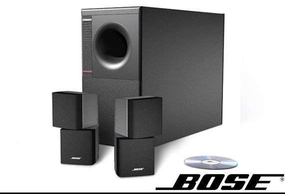

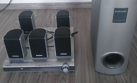

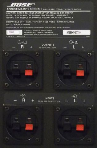

Rp526
Nemir Ombe #141435 üzenetére
Ahha.. akk ennyire halott a dolog?
Igazából a BOSE-ból akartam vmit kihozni, mert az szól vhogy és csak elérni vmi 5.1et..
A kép része már elég jó a filmezésnek jó lett volna ha kicsit jön hozzá a hang is (csak hát pénz az kevés van)..
Rp526
Ide is bedobom, hátha vki ad egy ötletet
"Sziasztok,
előre is elnézés mert nem vagyok még nagyon jártas a dologban, így olvassátok kérlek.
A cél egy teljesen belépő szintű 5.1-es hangzás elérése filmezéshez, és stereo zenehallgatás.
Jelenleg egy Kenwood KR-A5060-as erősítő hajt meg (tehát nem mai darab) egy BOSE Acoustimass® 5 Series II-t. Ezen megy a filmezés és a zene.
Van még 5db Samsung kis hangfal egy régi szettből. (adatok lent)A kérdésem, hogy egy kicsit talán jövő-biztosabb erősítővel (max. 50e Ft és használtban gondolkodok), ami már tud optikát, van rajta több HDMI és nyilván minimum képes egy ilyen hangzásra ami most van.. érdemes e bármibe is belekezdenem? Illetve meg lehet e egyáltalán valósítani, hogy a BOSE 2.1-es mélynyomóját egy erősító SUB csatornájára kötöm? Tehát az outputjaiba nem kerülne semmi. A két hangszóróját pedig frontnak használnám. A kis Samsungokkal pedig feltöltöm a maradék helyeket.
Tudom, hogy elég barkácsolósnak tűnik...de ha bármi kisülhet belőle, elkísérletezgetnék.
Ha lehetetlen vállalkozás, akkor hagyom.
Előre is köszi mindenkinek!!
Az alapanyagok:"Annyit tudok, hogy kell vmi plussz erősítő a mélynek, ha bármihez is akarok kezdeni.
Erre találtam ilyeneket:
Dayton Audio SA70 70W Subwoofer Plate AmplifierSMP60 75-Watt Compact Subwoofer Amplifier
de ennyit nem szeretnék adni érte, mert még kell a normál erősítő is.
Egy sima egyszerű 10 - 15e Ft körüli autós mono sub erősítő megtenné a dolgát?Köszi!!

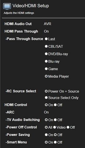

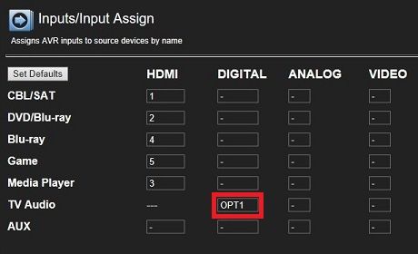

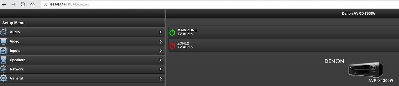

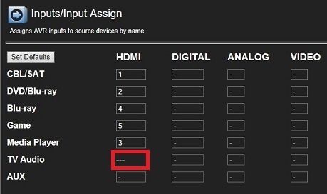

Sziasztok! Visszatérnék ezen problémámra, miszerint Samsung 4K TV-ből, HDMI-n nem jön vissza a hang a Denon AVR-X1300W "erősítőbe". Hang csak úgy van, ha plus optikai kábellel összekötöm őket, pedig nyilván mindkét készülék ARC képes.
Denon setup beállításokban, ha kihúzom az optikát, ilyen beállítási lehetőséget látok:
Tehát, a TV Audio alatt nem tudok állítani semmit!
Ha bedugom az optikát, "OPT1"-et választva (nyilván, hiszen oda dugtam), jól működik minden.
Átnéztem mindkét készüléken az ARC-re vonatkozó beállításokat, szerintem minden jó.
Valami azonban még sem!
Mi lehet a baj?* egyáltalán mit vesztek ha a TV és AVR optikával van összekötve, ha a kábelt már megvettem
