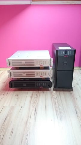

Na,még egyszer nekifutottam a témának,és valóban mindegyik szünetmentesem vonal interaktív topológiát használ.
Annak idején mikor kiválasztottam a készülékeket,pont ennyi "szűrésre" kellett vagy kell,óriási hálózati jelalak torzulások nincsenek és a hálózati ingadozásom sem nagy differenciákban mozog.Viszont a hangra biztosan jótékonyan hat,AB tesztek is megvoltak,de annyira hallható a különbség,hogy szinte felesleges is volt a teszt.
Még arra leszek kíváncsi,mikor a végfokok is megkapják a szűrést. -

python1
Laposelemer #143755 üzenetére
Nos az enyémek On- Line technológiával működnek.
On-line kettős konverziós technológia
"Azok a szünetmentes áramforrások, amelyek valódi online kettős konverziós technológiával működnek a jelenleg elérhető legmagasabb fokú védelmet nyújtják. Az ilyen működési rendszerű UPS-ek a 230 VAC váltóáramú, bemenő hálózati feszültséget egyenárammá (DC) alakítják át. Az egyenfeszültségű áramot azután egy inverter 230 VAC kimenő feszültséggé változtatja vissza. Mivel az UPS-ből kimenő, AC váltóáramot inverter hozza létre, az áram teljesen mentes az elektromos ellátó hálózatban keletkező interferenciáktól, feszültségingadozásoktól. A kimeneti feszültség és frekvencia szigorúan ellenőrzött, ami biztosítja a tiszta és stabil színuszos kimeneti jelet. Az online rendszerű készülékek jellegzetessége, hogy nagyon jól tűrik a bemeneti feszültség ingadozását (276V-184V), íly módon elkerülve a felesleges akkumulátor üzemmódot. Áramhiba esetén nincsen kapcsolási idő, nincs szünet. Az online ups-eknek számos üzembiztos és öndiagnosztizáló tulajdonsága van, amelyek az UPS hardverének a meghibásodása, vagy az UPS túlterheltsége esetén is biztosítják az áramellátás folyamatosságát".
És folyamatosan világít is az on-line visszajelző led.
python1
Pár mért eredményt és jelalakot megnéztem,ott eléggé meggyőző volt amit láttam mérések alapján.
Tehát akkor elméletileg nem csinál semmit a szünetmentes az árammal,csak passzívan halad rajta keresztül? -
Laposelemer
python1 #143753 üzenetére
Úgy érzem zavar van a szünetmentesekkel kapcsolatban..
OnLine = kettős konverziós, de ≠ Line Interactive
A linkelt két APC (750VA és 3000VA) Line Interactive típusúak.
Működésüket tekintve hálózati üzemben a bemeneti feszültség passzív szűrő áramkörökön keresztül átmegy rajta (ekkor nem inverter állítja elő a kimeneti feszültséget). Ha a bemeneti feszültség a tűrésen kívül esik, akkor első körben fel- vagy letranszformálja a feszültséget (ettől line interactive). Ha ez sem elég, akkor akkumulátoros üzemre kapcsol.
Akkumulátoros üzemben a kimeneti jelalak szinusz.igazi "tiszta" szinuszról itt kevéssé beszélhetünk,
Viszont a linkelt táp kondicionáló, már igazi kettős konverziós felépítésű.
Működése alatt inverter állítja elő a kimeneti feszültséget, kivéve amikor bypass üzemre kapcsol. -

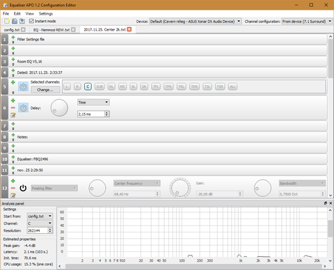

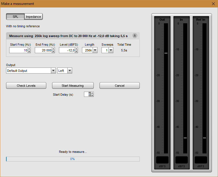

VoidXs
alphamooncam #143746 üzenetére
A késleltetés egyszerű, megméred a távolságot mm-ben, elosztod 344-el (ez egy egészséges 21 fokos szobát feltételez), és annyi ms minden csatorna, majd a végén a legkisebb értéket mindegyikből kivonod, hogy feleslegesen ne késleltess.
A REW kalibrálás először is EQ APO-ban kezdődik, amikor a bal csatorna jelét arra kötöd, amit kalibrálnál, és a balt kinullázod, például így mérsz centert:
Ez az egyetlen sor legyen az egész konfigfájlban, semmi más. Azért van rá szükség, mert a REW csak bal és jobb csatornát tud. Ha megnyitod, nyomj egy Measure-t, az Umik-ot kalibráld a mellékelt instrukciók szerint, majd végezz el egy mérést. Az tök mindegy, hogy mit mér, dobd el az eredményt, azért csináld, mert a REW csak a második méréstől enged csatornát váltani. Az már így legyen beállítva:
Esetleg a mérések számával és hosszával játszhatsz, ha még jobb eredményt akarsz, de egy mikrofonnal és egy ponton normális hangerővel igazából tök mindegy. Mielőtt mérsz, a Check Levels-t nyomd meg, és úgy állítsd be a hangerőt, hogy a Level OK szöveget lásd. Utána mehet a mérés. Minden csatornára végezd el, nevezd át őket, hogy meg is jegyezd, melyik melyik. Ezután csatornánként nyisd meg az EQ ablakot, ahol ezeket állítsd be:

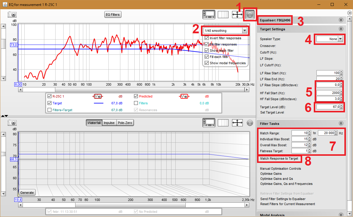

A beállítások:
1. Ezt nyisd meg.
2. 1/48 oktávos simítást állíts be, így a kioltott és ki nem adott tartományok eltűnnek. Ez az érték a legkomolyabb önkalibrálónál négyszer részletesebb, szóval bőven elég.
3. Állítsd az EQ típusát FBQ2496-ra, mert az EQ APO csak ezt ismeri.
4. Ne állíts be hangszórótípust, mélynyomónál se, mert csak így engedi az X-görbét.
5. A mélyek emelkedését nullázd ki, a magasak pedik 2 kHz fölött essenek 3 dB-t oktávonként. Ez a mozis szabvány, ha ez nem tetszik, akkor az igazi mozis hang nem tetszik, de ezzel semmi gond, csak csökkentsd az értéket, mondjuk a gyári 1.8 sokaknak jobban tetszik.
6. Végső relatív hangerőszint, egyezzen meg minden csatornánál, csak a surroundok (7.1-nél a hátsók is) legyenek 3-al alatta, a mélynyomó pedig 10-el fölötte, így a csatornahangerőt is megoldottad EQ-ból. Ha hülyén kalibrál, pl simítás után is ott egy hatalmas tüske, az azért van, mert itt rossz az érték.
7. A középső két érték maximum, az utolsó minimum legyen, ez hozza a legsimább eredményt. Az első a kalibrálandó tartomány, én általában 4 részben szoktam (10-80, 80-250, 250-2000, 2000-20000), mivel a mélyekkel gyakoribb a probléma, és lekapcsolhatom egyik-másik csoportot hibakeresésre. Az is járható út egyébként, hogy ha nem elég sima, akkor újra rámérsz a már meglévő kalibrálásodra teljes tartományon.

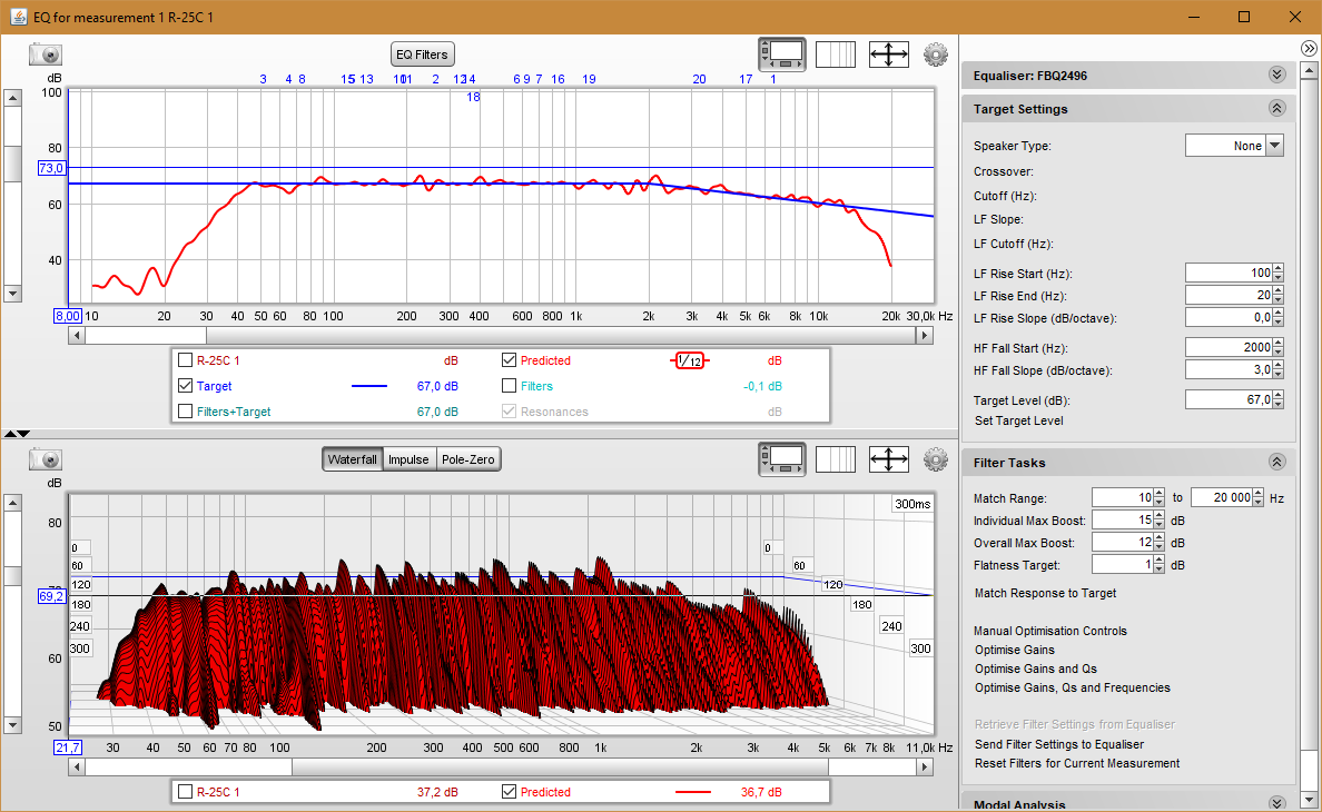

8. Klikk ide, pár másodperc múlva meg is van az eredményed. 1/12-es simítással már közel tökéletes a kezdeti eredmény, de ez nem elég, minimum egy átfutás még kelleni fog:Zárd be az EQ-t, a főablakban csináld ezt:
Az így keletkezett fájlt egy Include-dal kapcsold az EQ APO konfighoz, majd állítsd be rajt a késleltetést (a további, pontosító kalibrálásoknál már nehogy késleltess), és kösd csatornához:
python1
alphamooncam #143751 üzenetére
Egyébként ennek a tápkondicionálónak amit audió célra gyártottak,teljesen megegyeznek a paraméterei az egyik szünetmentesemmel.Hogy az audió célra gyártott típusba mit építhettek bele arra kíváncsi lennék. Nálam biztosan maradnak a rendszerben.
python1
Természetesen megosztok minden próbálkozásomat.
python1
BBéci #143748 üzenetére
Na igen,ebben igazad lehet,én csak a tiszta színuszjel,zavarszűrés ill tüskék kivédésére gondoltam elsősorban,de hozadékként jobb lett tőle a hang is.Olyannyira van hangra gyakorolt hatása pozitív értelemben készülékeknél,mint passzív társaiknak egyiknek sem.
De szó se róla,szívesen összevetném egy kimondottan audió célra gyártott eszközzel.Én elsősorban ezért vettem.
"A hálózati szintű áramkondicionálás véd a károsító tranziensektől és romboló hatású zavaró jelektől. A solid state automatikus feszültségszabályozás az akku használata nélkül megnöveli 30%-kal az alacsony bemenő feszültséget, illetve 12%-kal lecsökkenti a magas feszültséget." -
BBéci
legenda
alphamooncam #143747 üzenetére
Akkor lenne igazad, ha Python kipróbált volna akár egyetlen egyet azok közül, miket én linkeltem.
Az APC nem hangra van kihegyezve, ennek ellenére nyilván van hatása arra is, de nem garantált, hogy pozitív és nem akkora, amekkora kellene. -
BBéci
legenda
python1 #143742 üzenetére
Ha olyan tiszta áramot akarsz adni a készülékeidnek, amitől a hangminőség tényleg jobb lesz, akkor felejtsd el az APS-t!
Ezek érnek valamit: [link], [link], [link].(#143731) nubreed

alphamooncam
Srácok !
Használ vki. szobakusztika korrekciós szoftvert? Szivesen beszélgetnék vele akár privátban is.
Hálószobámban egy Denon 1604-es hm erősítő szolgál, ami nem nem egy mai darab. Forrás természetesen sztg. és 5.1-hez kellene a korrekció. Umik1 mikivel rendelkezem.
Odáig eljutottam, hogy Win APO-val elvileg megoldható, hogy akár
- REW ( nincs fázis korrekció)
- REW + DRC ( fázis korrekcióval )és talán
- REW + Align2 (DRC)
programokkal rendbe lehetne rakni az akusztikát - nyilván már amennyire pusztán szoftveresen lehetséges.
Valakinek van itt ezekkel vmi tapasztalata? Vagy más megoldása ?
Jöhet VST plugin is, bár ingyeneset nem találtam. szobakorrekciós megoldások tesztje pl. Coneq, VST
Szivesen fogadnám a tapasztalatokat, ötleteket...
alphamooncam

Tapasztalatot szeretnék megosztani veletek.
Korábban már volt néhány köröm ebben a témában,nevezetesen a tápoldal erősítésében ill szűrésében.
1-2 éve vásároltam néhány igen komoly szünetmentes tápegységet,de idő és lustaság hiányában nem használtam őket arra amire terveztem,de most megszületett az első kézzelfogható eredmény. A szóban forgó "tápkondicionáló"egy APC smart-UPS 750-es tiszta színuszos táp,AB teszten már túlvagyok,tehát nem a placebó játszik az agyammal.Jelenleg forrás,processzort hálózatát erősíti,de nem is akárhogy.Zenénél éppen egy picivel jobb,igaz,hogy nem a zenei láncomban van jelenleg,de mozinál valami nagyon jól szerepel,kézzel fogható,tapintható teret varázsol a szobába. Egyszóval bejött,majd a későbbiek folyamán az erősítőket is megtámogatom ezzel a módszerrel,remélem ekkora sikerrel. -
