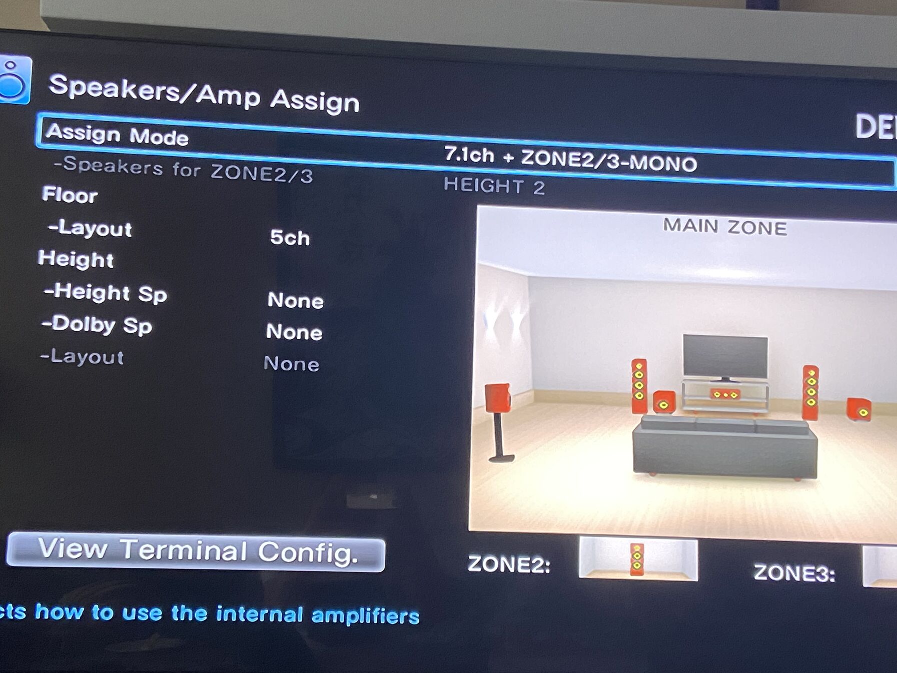

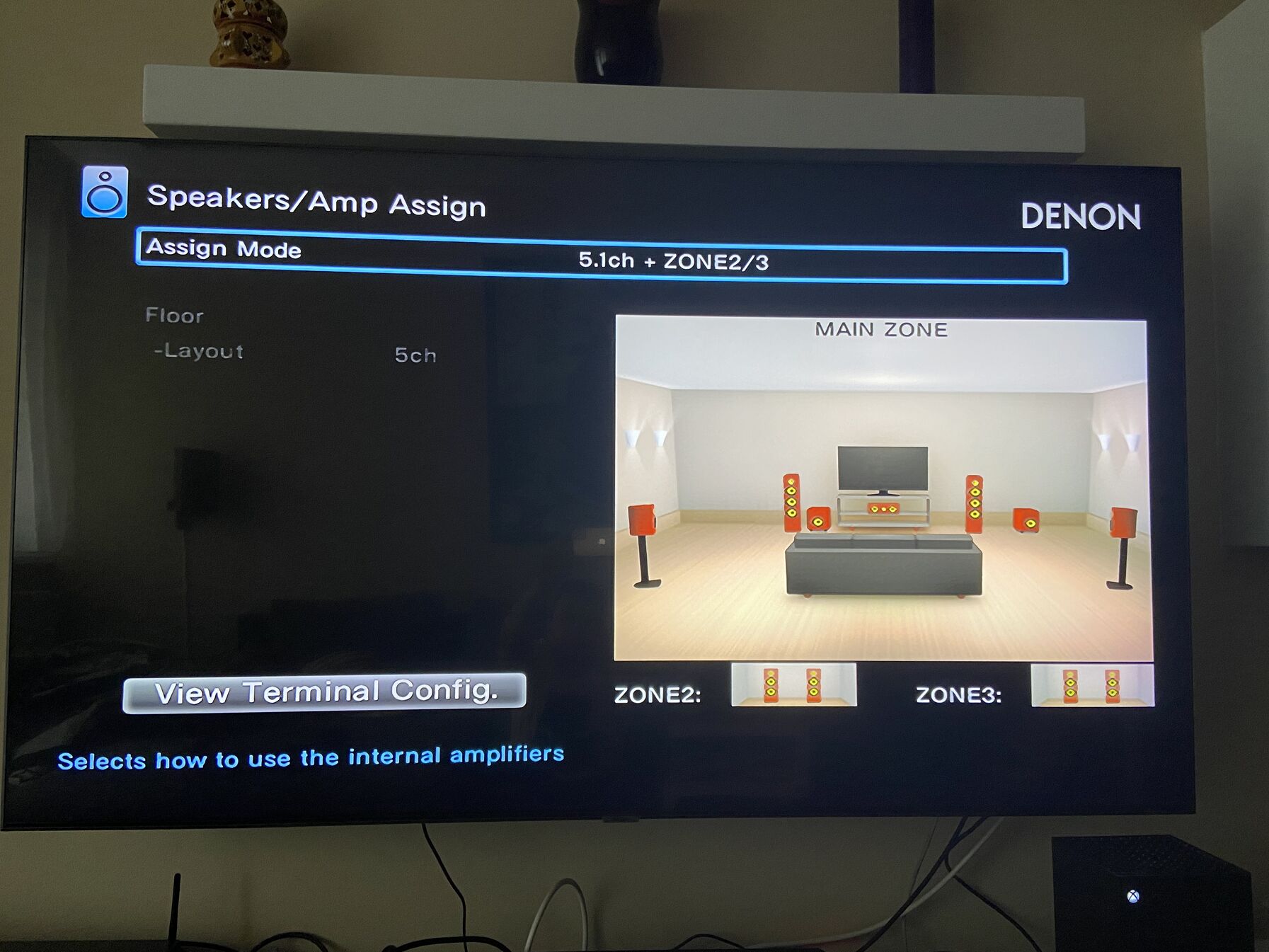

zozy84
Inkább befotóztam a mostani állapotot.
5.1em van de valamiért az erősítő alapból 7.1re állította. Speakers/Amp Assign menübe belépve láttam.
Az Audio menüben az Audyssey almenübe csak akkor tudok belépni ha 7.1ch van beállítva. Akkor tudok állítani Dynamica EQ stb.
Ha beállítom, hogy 5.1 akkor akkor be sem lehet lenni az Audyssey menübe.
Akkor most hagyjam 7.1en vagy legyen 5.1 mivel csak 5.1em van?
Persze lenne még kérdésem csak előbb ezek legyenek rendben. -

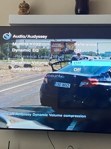

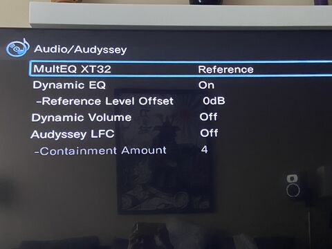

#62435328
zozy84 #67477 üzenetére
Kapcsold ki a Dynamic EQ-t, és a Volume-t is.
Amennyiben kevesled a mélyet, akkor emeld a szub jelszintjét.
Ha úgy sem jó, akkor feltehetően vagy a szub, vagy a hallgatói pozició van rossz helyen.
Milyen hangerőre állította az Audyssey a mélynyomót?baandii92
4k tv, ha 1080-as jelet kap, akkor a tv végzi a felkonvertálást.
Egy jó minőségű lejátszó esetén, baromi szép képet lehet kihozni full hd anyagból. -
Saughassy
A dynamic eq legyen bekapcsolva ha jól mértél, úgy lesz jó. Ha kikapcsolod, melyihanyosnak fogod érezni.
A dynamic volumet felejtsd el, az kompresszal, gyakorlatilag egy fejlett "night mode".
Ha a dynamic eq t nem nulla db re allitod, akkor egyre kevésbé fog belenyúlni az eqba, szóval ízlés szerint játszhatsz vele.
m3ss
olvass utana melyik mit csinal. az sem mindegy film vagy zenehallgatas a cel es milyen hangeron.
nalam mind2 offon van. de a surroundra es a subra adtam meg a mert ertekekhez kepest.
lemezjatszon viszont regebben hasznaltam dynamic eq-t +10 dB reference levellel is, most az is offon van. -

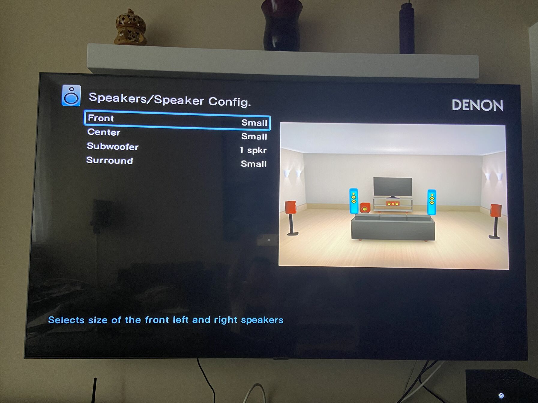

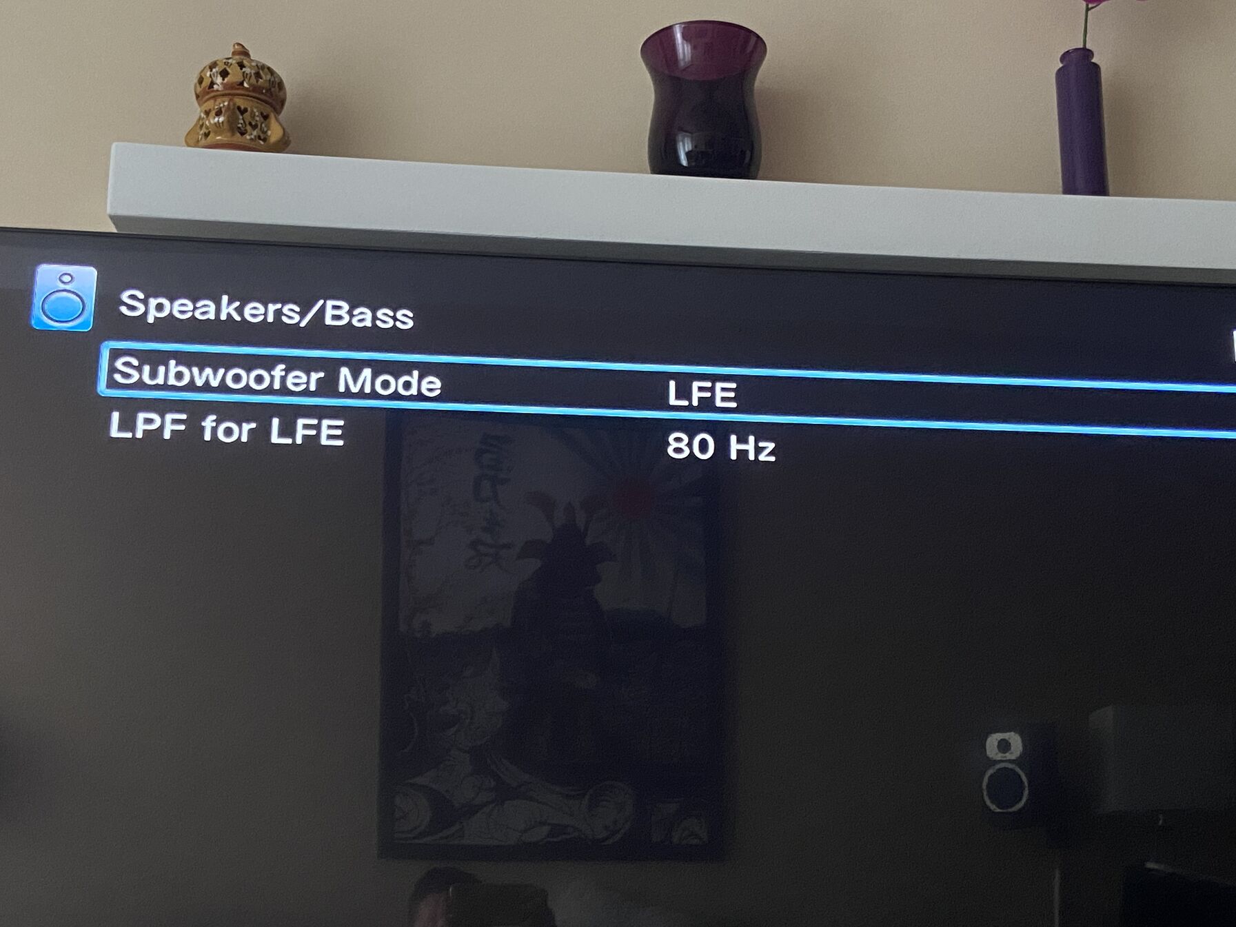

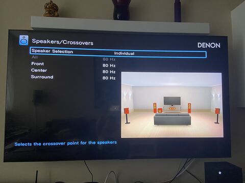

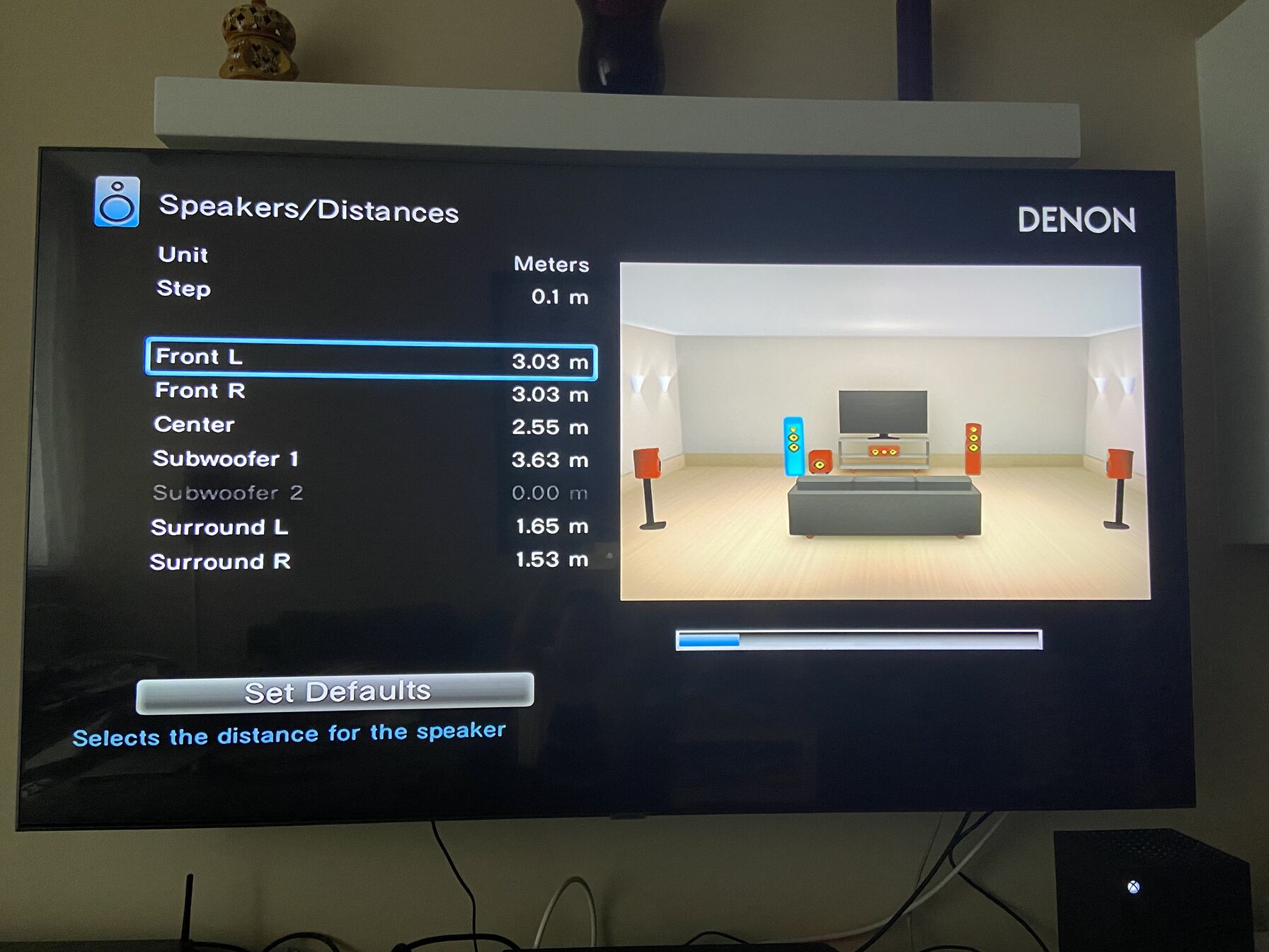

zozy84
Megoldódott. (Denon X4400H)
Sokkal nagyobb erővel kellett bele nyomni mint amekkorával én mertem. Most bent van mind a kettő csati. Szólnak a frontok. Ennyi.
Mikrofonos bemérés megtörtént.
Utána a Frontokat Large-ról Small-ra állítva már be tudtam állítani mindent 80Hz-re. (Ahogy kell(?) )
(a sub-on attól még 120ra van állítva de az erősítő menüben 80ra, így mondták)
Mondjuk ameddig a Sorroundok 40Hz-en voltak a többi meg Large-on olyan szépen szóltak mint még soha. Viszont a frontok meg nem nagyon. Tehát a hátsók domináltak.
Hogyan állítsam be, hogy a hátsók kicsit jobban/dinamikusabban szóljanak?
Vagy maradjon minden 80Hz?
Amúgy az Onkyo 608hoz képest elsőre - nem is tudom, hogy fejtsem ki - nem annyira telt vagy nem is tudom. Sokkal több volt a mély. Sokszor túl sok. Most meg kicsit hiányolom. De gondolom beállítás kérdése és régen volt túl sok a mély és most van “rendben”. ()
Amúgy zenében sokkal jobb. Tudom, hogy a zene más liga/világ de akkor is.
Beállítási javaslatokat várom.
Az Xbox Series X-et akkor most kössem be az erősítőbe? Mert ugye eddig nem tudta az Onkyo a 4K-t és ezért az Xbox a tv-be volt kötve.
Hirtelen ennyi az első pár óráról. -

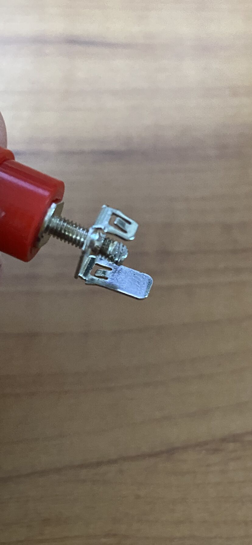

Quqesz

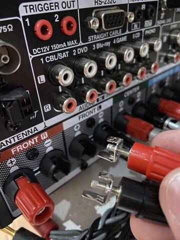

zozy84
Itt egy videó róla
zozy84
Csináltam videót. Csak nem tudom ide feltenni.
Az egyik bemegy majd nem teljesen aztán ki is jön. Ennyi. A bal oldali bele sem megy teljesen. Órák óta próbálgatom. Van egy ismerősöm akinek autó hifi boltja van. Felhívtam. Azt mondta megcsinálja majd (99%) de biztos nem 10 perc lesz. De persze pont ma lakást felújít. -
vilga
zozy84 #67402 üzenetére
ha bemegy a helyére, mint a mellette lévő, akkor műanyag részt amiben a menetes csap van behajtani még a fém és múanyag közti rés eltűnik, belül valami anyamenetnek kell lennie főleg hogy valami menetrögzítő ragacs látszik a csavar végén.
Persze csak tipp így a kép alapján -
