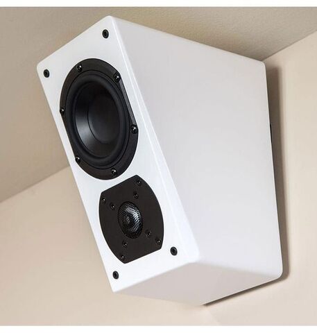

Ha van rá lehetőség, vedd ki a sarokból a hangdobozt!
A dipólnak szüksége van a mögötte lévő fal támogatására ahhoz, hogy el tudja látni a feladatát. De ha túl közel van a hátsó fal, akkor olyan visszaverődések keletkeznek, amik teljesen elrontják a hangzást. Tehát a lehető legrosszabb hely a sarok.
21-22 éve vettem az első dipól hangdobozpáromat, van némi tapasztalatom. -

Nem, még véletlenül sem kell a háttérsugárzóknak a front hangdobozokkal egyvonalban lenniük. Miért pont 60 centivel legyenek a hallgatói pozíciónál hátrébb? Honnan vetted ezeket a csacsakaságokat? Szögeket szoktak ajánlani, ami 90-110 fok közötti.
A frontsugárzók elhelyezése függ a hallgatói távolságtól, de figyelembe kell venni az oldalfalakat is, azoktól legyenek legalább 60-100 centire. Ugyanakkor a háttérsugárzókat célszerű az oldalfalakra (vagy azok közelébe) tenni. Máris megdőlt az általad említett egyvonal.
Semmiféle hangdobozt nem ajánlott sarokba tenni (esetleg szubládát)! A dipólok ideális helye az oldalfalakon van. -

Aha így értem. Az van hogy 5.1-nél nincs kifejezetten hátsó hangfal csak oldalsó. Hátsók csak 7.1-nél vannak. Szerintem a bemérés korrigálja ha nagyon hátra vannak pakolva a dobozaid de az ideális az lenne ha kb 60 centivel lennének csak hátrébb mint a hallgatói pozíció és kb a frontokkal egyvonalban. De szerintem mérd be így és próbáld ki nem hiszem hogy sokat fog számítani.
Még annyi hogy ha sarokra vannak rakva az fx-ek akkor érdemes kipróbálni dipoleban azt olvastam hogy azt jobb szereti saroknál ha simán falon van akkor meg bipole. -
hash99
Ahogy írták is ebben az esetben az oldalsó az igazából hátsó oldalsó a back meg az lenne ami közvetlen mögötted a képernyővel szembe lenne. A képen szerintem így is mutatja amikor beállítod legalábbis nálam így van szintén denon-al. Az fx-ek kb 40 centivel vannak mögöttem illetve fölöttem mindkét oldalt a falon oda kötve ahova te is kötötted.
