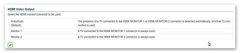

Nézd meg, hogy a HDMI beállításoknál mire van a videó kimenet állítva. Lehet a stock beállítás az, Denonnál, Onkyonál azt hiszem az, hogy csak a Main van beállítva. Vagyis csak az 1 zóna kimenetén, a főkimeneten jelenjen meg kép. Be lehet állítani hogy mindkét kimeneten legyen kép. Hátha.....szerk: Visszaolvastam. Denonod van.
szerk 2: Ha minden igaz az alapbeállítás a kettős kimenet. Így akkor passz.

ilovedigweed
Adott egy x3700h avr.
eArc kimenetre egy LG c1, monitor kimenetre egy 1080 144 monitor van kötve. Előbbinél mászkálós, utóbbinál FPS játékokkal játszom. Szeretnék szimulátorozni és a zona2 kimenetre szeretnék egy másik 4k 60 tv-t csatlakoztatni.
Az lenne a kérdésem, hogy a zona2 HDMI kimeneten keresztül elő lehet varázsolni a képet ha a 8k bemenet (ps5) használom forrásként?

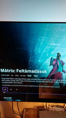

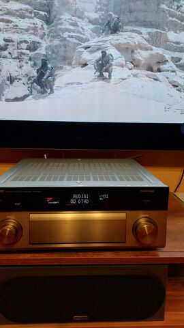

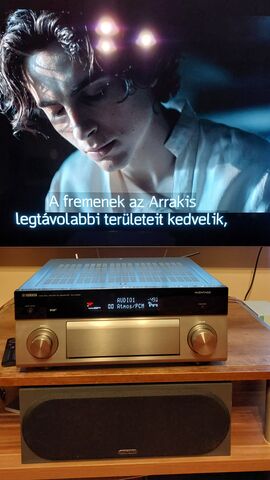

Biztos többen használjátok az HBO Max-et, sajnos engem is rávettek, hogy "szükségünk" van rá.
Felállás: TV- HDMI (ARC) - AVR.
Netflix megy hibátlanul, DD. HBO Max hangosan reklámozta, hogy Atmos lesz stb. Nekem még a DD se jön ki belőle. Azt olvastam a supportjukon, hogy csak ott megy, ahol van 5.1 logó a filmeknél, sorozatoknál. Nekem ott sem vált, sima sztereót kapok.
Vki utánajárt már ennek? Köszi! -
