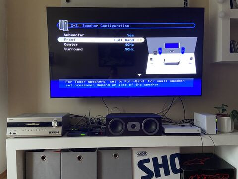

attol hogy jobbnak tunik 40-60 hz vagassal, az meg nem jelenti azt, hogy biztosan szembe kell menni az ajanlasokkal. ugyanugy lehet rossz sub elhelyezes, keves sub is az oka, nem?
en is tapasztaltam ugyanilyet, amikor szar helyen volt a sub.
40hz vagassal meg akkor is gondok lesznek, amikor szepen feltekered a hangerot..lehet a kikapcsolt dynamic eq miatt hallod halknak a surroundot. en kikapcsolt allapotban adok +2-3-at a surroundoknak x4000-en.

A vágást 60-90 között próbálgasd, sorround-nak biztosan nem jó a 40, ha halknak hallod, a levels menüben állíthatsz hangerőszintet.
A mély nem kell, hogy domináljon, próbáld úgy beállítani, hogy belesimuljon a többi hangsugárzóba.

Ha nincs szub, nem engedi az erősítő a vágást, csak limitáltan.
Gondolod végig, ha mindent levágsz 80hz-nél, és nincs mélynyomó, akkor a 80hz alatti hangokat mi fogja megszólaltatni?Mélynyomó híján, én úgy álítanám, hogy a frontok "Large" (full band) a többi 80-on vágva.

A 40-50 semmiképpen sem jó (szerintem).
Mind 60-on, vagy 80-on legyen.
Hallgatózz, hogy melyik jobb a kettő közül.
Mivel az Audyssey alacsonyra vette, így lehet, hogy a 60-an lessz célravezetőbb.A szub szerintem kép alapján nincs rossz helyen, sarokba semmiképpen ne rakd.

gab1ka
válasz zozy84 #56491 üzenetére
Nem vesztetted el, nagyon jó úton jársz, belőtted az ARC-t.Ezt egyszer itt láttamozd le.A Netflix-hez nem tudok segíteni, én nem használom, nem ismerem.Valami olyasmi rémlik hogy Dolby Digital Plus-t használ, ami megkövetelhet nagyobb bitrátát, ami viszont sem az optikán, sem az ARC-n nem megy át tudtommal.Ahhoz hogy az erősítőd jól írja ki a bemenő jelent, próbáld meg ellenőrizni hogy nincs e véletlenül aktiválva valamilyen ráerőszakolt felkeverés, mint pl esetedben a Dolby.Tippre ezért írja mindenre ezt.Nálam is Dolby Digital van megadva a Samsung tv-n kimenetnek, de ha esetleg DTS vagy Stereo jelet vezetnék át rajta, pl egy Youtube videót játszok le ezekkel a beállításokkal, akkor magától visszavált és 2 csatornás PCM-ként küldi már csak tovább az erősítőnek.
Az én tévémen még nem, de az újabb Samsungokon azt hiszem ezt a hangkimenetet lehet automatikusra is állítani.
Szóval én egyszer az erősítő oldalán keresgélném erre a megoldást.
Aztán ott van még az Xboxod, ott szintén a konzol menüjében állítsd be a hangkimenetet Dolby Digitalra.Pár napja épp írtam erről, én a DTS-t javaslom ha van rá mód, nem tudom az Xboxon is elérhető e.Ehhez jönne jól az hogy ha a tv-d automatikusan tudná váltogatni.Itt szintén kerüld a kimeneti hangformátumoknál a PCM-et és akármi mást látsz még, csak a Dolby Digital és a DTS tud továbbmenni a tv-n keresztül, a többi sajnos nem, legalábbis nem 5.1-ként ha az a cél.
A lényeg hogy így itt is lesz 5.1-es hangod.Maradt még a médialejátszód, de ezek szerint azzal nincs gond, az egyenesen az erősítődbe megy, azaz ott a HD hang is megoldott és az erősítő korláta miatt ugyan, de az 1080p videó megy tovább a tvbe ha minden igaz.
[ Szerkesztve ]
gab1ka
válasz zozy84 #56478 üzenetére
Ne bonyolítsd túl, húzz ki mindent és kösd az erősítőd össze a tv-vel úgy, hogy az erősítő HDMI kimenetébe dugod a kábel egyik végét, a másik végét pedig a tv 4-es HDMI-jébe.Ha ez megvan akkor ki kell deríteni miért van vagy nincs hang. Ha ezzel megvagy, akkor irány a tv menüje és nézd meg azt amit már leírtam, mivel arról nem tettél említést.Amikor ilyen problémákba ütközöl hogy valami megy vagy nem megy, akkor kár az "elvileg tudja" alapján tippelgetni.Ott van, meg kell nézni.Ha eddig eljutottál, a tvn is engedélyezve van az Anynet, az erősítőn is a beállítások szerint oké, akkor pedig jöhet a tvn a hangkimenet beállítása értelemszerűen HDMI-re (mivel mindent kihúztál, az optikai kábel sincs bedugva jeleneg).A legvégső lépés pedig, hogy az erősítőn a forrás jól legyen kiválasztva, azaz az ARC képes HDMI legyen ez, ne pedig valamelyik olyan forrás ami akármi más és értelemszerűen néma is egyben hiszen nem annak a hangját akarod hallani, hanem a tv-jét.
Félre ne értsd a fentit, azért igyekszem ilyen szájbarágósan leírni, mert szerintem jobb ha meg is érted hogy épül fel a lánc és mi függ össze mivel, minthogy egy egy kapcsoló be vagy kipipálására kapsz tippet, ami ha idővel elállítódik, akkor megint nem fogod érteni hogy hol a gond.
Amúgy a végeredmény az ARC-vel is ugyanaz és ugyanolyan korlátokba fog ütközni mint az optikai.
Beni2360
válasz zozy84 #56482 üzenetére
Ha be tudod állítani rendesen az ARC-t akkor az optikára semmi szükséged. Az optikán csak akkor jön ki hang ha a TV menüjében kiválasztod az optikai kimenetet és az AVR-n meg a beállítások után az optikai kimenet választod. De ilyenkor ugye a HDMI ARC kapcsolat megszűnik. Nálam is írja a TV súgója, hogy nem minden idegen gyártói egységgel tud 100% együtt működni vagy sehogy. De akkor ott marad az optikai kapcsolat ami elviekben 5.1 tud ha megkapja.
Ui: BBéci 1 perccel megelőzött.
Én eladtam mivel az LG-nél együtt megy a CEC-l és össze vissza állítgatta a dolgokat.[ Szerkesztve ]
Béni2360 - Redmi Note 8 Pro - Acer Aspire 5 A515-51G -- LG OLED55C8PLA - YAMAHA RX-V685 - Mission mx4 5.0 - Taga TSW-90 v.3 - QNAP TS-133 - Mini MX-G - MECOOL BB2 PRO- X96 MAX PLUS -ZIDOO Z1000 Pro
BBéci
legenda
Amennyiben van működő HDMI ARC, semmi esetre sem használnék optikai összeköttetést.
Próbálgasd a beállításokat, egyszer csak meg fog szólalni.Helyesen: ugyanígy, ugyanúgy, ugyanilyen, ugyanolyan, ugyanez, ugyanaz, stb. Egyelőre, vagy egyenlőre? Takarítani vagy tisztítani? Nem mindegy!
gab1ka
válasz zozy84 #56468 üzenetére
A TV-n Beállítások-Rendszer-Szakértői Beállítások-Anynet (CEC) legyen bekapcsolva.Az erősítőd menüjét nem ismerem, de ott szintén a HDMI beállítások közt kell az ARC-vel kapcsolatos dolgokat fixálni.
Ez az egész a HDMI1 portba dugott erősítővel nem fog működni ha az nem ARC kompatibilis, ezért írja is ki folyton a tv hogy tedd a 4-es HDMI-be.
