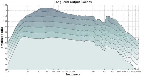

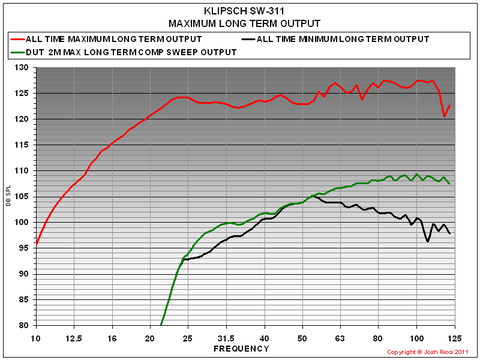

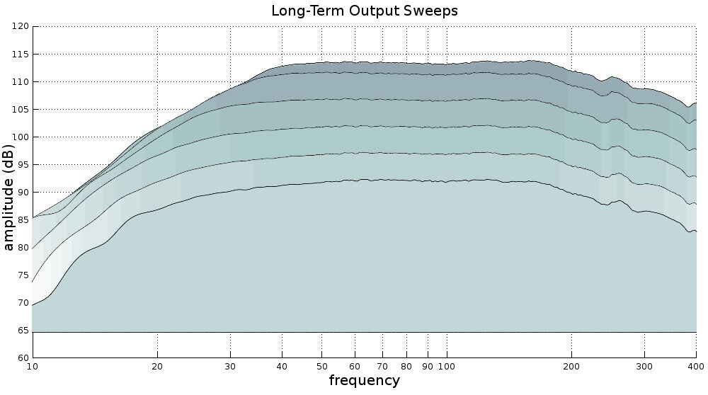

94 dB-s 16 Hz olyan, mintha nem is lenne. Ezen a frekvencián az ember szinte nem is érez 100 dB alatt, szóval nagyon kamu. Nem kell konkurenciához menni, a saját reflexeseik is sokkal jobbak, a PB16 például egy 25 Hz-es láda:
De nézzük a konkurenciát. Egy 2006-os Klipsch, aminek ötödennyi az ára, laza 15 dB-t és még 5 Hz-et tol az SVS-re, így biztosítva kis hangerőn sokkal vállalhatóbb torzítást (ezt a tesztet is ugyanaz végezte, csak azóta volt dizájnváltásuk):
VoidXs
Saughassy #64791 üzenetére
Ez egy PB, a csalás a zártakkal van. Azt már hosszan leírtam, hogy nagyon specifikus esetben az áruk fair, de ettől még nem lesznek jók. Az utálat tárgya továbbra is az undorító hazugságaik (amiket ha nem hinnének el sokan, nem lenne piacuk), például hogy a legnagyobb zárt ládájuk, az SB16-Ultra is csak 40 Hz-re képes, de szerintük ez 16 Hz-ig lemegy:
Ja, és majdnem 20% a THD, de hát elhitették a néppel a sok újságot lefizetve, hogy a zárt a tisztább, szóval ez senkit nem zavar.
