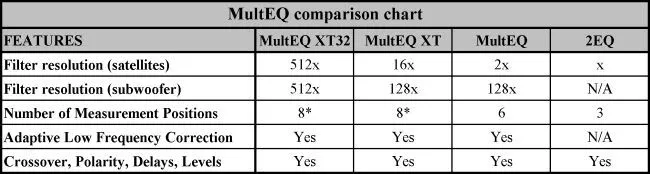

Igen, regen Denonnal 3xxx-tol volt az XT32. Es az igazsag az, hogy a butabb Audyssey-k jelentosen butabbak. Szoval ha a korrekcio fontos, nem javaslom hogy kevesebbel beerd.
Es az App is csak az XT32vel megy, amiben van par olyan opcio, ami nem erheto el az erosito menujebol sem. -
