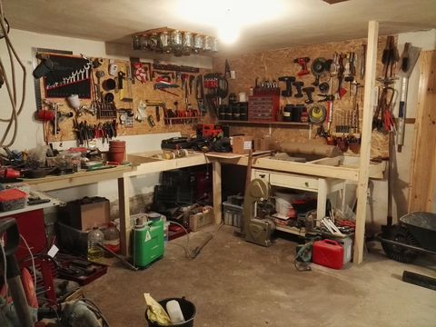

Na a múltkor Sokimm hozzászólása után rájöttem, hogy nagyon lazára vettem a figurát, hogy a műhellyel már nem haladtam semmit sem. Mivel ezt elfogadhatatlannak tartottam, ezért ma elkezdtem a műhely rendbeszedését.
Elkészültem a meglévő faldarab kibontásával és a törmelék kihordásával (eredetileg két belógó fal volt, látható a képek között, de nem tetszett úgy). A munkaasztalom fő vázát is összeraktam és egy komolyabb rendrakást is megejtettem a műhely másik végében.
Az asztal jobb szélén látható függőleges oszlop után majd egy 1,2 méter széles, 1 méter mély és földtől a plafonig tartó, zárható polcos rész lesz kialakítva és felosztva 3 polcra. Ide jönnek majd be a porra érzékenyebb gépek, így a középső polcra kerül a műhely számítógépe, a felsőre a CNC lézergravírozó, az alsóra pedig a 3d nyomtató, mivel ez lesz amikor akár 10-15 órát is el fog dolgozgatni magában. De ezt a részt már nem volt időm ma elkészíteni, így is most értem haza holnap pedig már dolgozom.
A házzal is haladtam természetesen, de az ott végzett munkák nem voltak túl jelentősek, inkább csak amolyan tessék-lássék végeztem el pár dolgot, hogy azért ne érhesse szó a ház elejét, hogy nem csináltam semmit sem.
Még a hétvégén ki fog kerülni a bontandó autó is, mivel időm nincs vele foglalkozni a helyet viszont foglalja, ami most jobban kellene nekem. Mivel kitakarítottam a nagy fészert (úgy 60 m2), így simán át tudom oda tolni és majd a bontást tudom ott folytatni, ha lesz rá időm.
Hamarosan lesz helyem, így a CNC marógép és a nagymotor is átkerülhet végre a helyére, valamint bele tudok fogni az eszterga szánszerkezetébe is, amihez eddig lényegében hozzá sem fértem.

Hát igen.... És még csak úgy. kb. a fele cuccommal költöztem át... A most készülő és épülő gépekről már nem is beszélek, azok még több helyet fognak elfoglalni. Összességében nem lesz túl sok helyem, főleg mivel az első időszakban ez lesz a garázsom is jobb híján.
Igen van egy mini szalagfűrészem (bár nem bírtam kideríteni a márkáját), csak nincs hozzá szalagom, gyártatni kell majd hozzá, mert a többi mini gépé (Einhell, Güde, Makita stb.) vagy hosszabb, vagy rövidebb, mint ami nekem kellene.
Nekem egy nagy vertikális marógép az álmom, de sajnos a házvásárlás és felújítás keresztülhúzta a számításaimat, illetve felemésztette a gyűjtésemet, pedig már majdnem megvolt a rávaló egy 2,5 tonnás kis apróságra.
(#59011) AxBattler:
Sajnos szerintem nem sokáig lesz helyem. Hosszútávú tervem, hogy a bő 60 m2-es jelenleg nyitott fészert is felhasználom majd műhelyként, de ez most a korlátozott anyagi lehetőségek miatt biztosan nem idén lesz. Előbb nyílászárócsere a teljes házon, majd szigetelés valamikor nyár végén, ősszel...Hát a tesók..... Hát igen..... Errefelé nagyon sokan vannak.... Azért van pár eszközöm a megállításukra. Riasztó már van, kamerarendszer is lesz hamarosan, valamint készülgetnek az acélajtók széf-ajtós acélrudas egyedi záras technikával, hogy ne lehessen őket könnyen felfeszegetni, és még ha le is vágják a zsanérokat pl. akkor sem tudják az ajtót kiszedni. Mindezek mellett készülök még egy egyedi lézeres "trip wire" rendszerrel is (már minden meg van hozzá, csak idő nincs).
(#59012) NEMO1968
Lesznek majd finomságok a biztonság terén, de nem ilyen életre veszélyes dolgok (áhh, dehogy... ). Két picúr mellett semmi veszélyeset nem mernék még csak megépíteni sem. Legalábbis semmi olyat, ami 160 cm alatt okozna traumát.MÁS:
Ha elkészülök mindennel, mármint oda tudunk végre költözni (a külső munkálatok nem érdekelnek jelenleg, szóval kívülről ronda lesz a ház és a műhely), akkor tarthatnánk nyáron egy topik-nyársalást-sörözést, grátisz ha van valakinek valami baja, amit nem tudott otthon megoldani, azt megoldjuk együtt. -

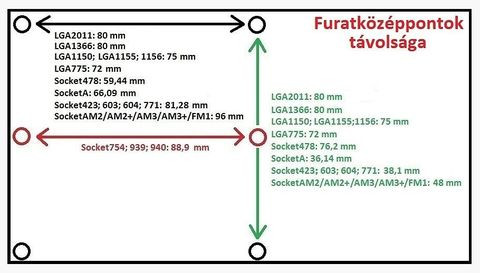

A Socket G2 elvileg 51x51 mm-es lyukkiosztással rendelkezik. Egyszer elkezdtem már ezeket összeszedni egy helyre, de végül időhiány miatt nem lett belőle semmi sem. Eddig jutottam...De most, hogy beszéltünk róla, előveszem a GDrive-ban lévő adatgyűjtésemet és neki állok újra processzorokkal és videokártyákkal együtt. Most már csak (megint) időt kell rá találnom...

Értem, akkor ez szerintem felejtős, de ha lesz rá lehetőségem, megnézem. Laptop hűtést akartam átalakítani, meghalt benne a ventilátor, most egy 12 centis van rárögzítve az aljára, de nem éppen a legjobb megoldás. Újat nem nagyon vennék bele, van már millió hibája a gépnek, használom amíg megy. Egy utolsó kérdés: Ha ennyire durván ugrál a hőmérséklet, 10-15 fokot 1 másodperc alatt, akár teljesen hidegen is 30 fokról 45-50-re, az a heatpipe halálát jelenti? Videó a dologról: [link] Újrapasztázva pár hónapja volt.

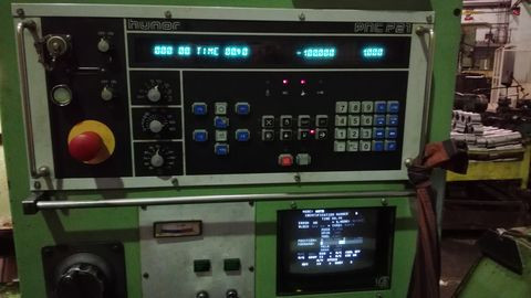

Említetted már párszor, hogy vannak CNC gépeid.
Milyen vezérlővel?
Szeretném a FANUC esztergát megtanulni.
Ha lenne valaki, aki mondjuk a Budapest-Ajka vonalon élne, és van egy ilyen gépe, jó lenne ha bevállalna pár óra gyakorlati oktatást.
Persze nem ingyen kívánom.
Böngészgettem már a netet, de mégis más látni is magát a gépet.
Cserébe HUNOR esztergában tudok segíteni valakinek, ha van rá igény.
Köszi!!Az ember az időtől retteg, az idő a piramisoktól.

NEMO1968
Ez egy EPA 320-on van.
Jó gép lenne, ha nem lenne már agyon gyilkolva.
40 év nemtörődömség azért meglátszik rajta.
Ezen tanultál?
Na akkor találós kérdés.
Mi a vezérlő egyetlen, nem komoly hibája?
Megjegyzem, volt már kint nálunk a tervezője, a szoftverfejlesztője, mindkettő bottal, járókerettel, de ők sem tudták megmondani, miért van az a hiba.
Olyan, és kész .Az ember az időtől retteg, az idő a piramisoktól.
