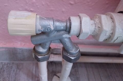

Urak, tanácsot szeretnék kérni
Szeretném a képen látható radiátor szelepet termosztatikusra cserélni. A fűtés csövek réz csövek. Ahogy találkozik a szelep és a cső, ott ez roppantogyurus megoldás lehet? Ha ezt szetszedem, csak egy új, érintetlen darab csőre tudok egy új roppantos csatlakozót tenni?
Köszi előre is!

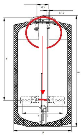

rednifegnar

rednifegnar
RandomName #82046 üzenetére
ez nem atfolyos. benne van 15L viz aztan futi amig eleri a homersekletet es ott tartja. nyilvan van benne retegzodes de amikor fut akkor aramlik keveredik benne a viz. az nem szamottevo melegites amikor kinyitod a csapot es bekapcsol, azzal nem sokat potol hiszen a 15L melegviz hamar kiaramlik utana ujra varni kell mig felmelegiti (hogy az 5/10L-est ne is mondjam). ez felmelegiti, elhasznalod, varsz es ujra felmelegiti.
nekem az a gyanum hogy alapvetoen tok egyformak, nyilvan feliratozas meg a csonkok oldalhelyessege/szinezese mas de a haz meg minden az azonos. a futobetetben van talan elteres de nem sokat talaltam rola.
a hajdunal ha lehet ertelmezni a lattottakat akkor talan ugy nez ki hogy a felso kifolyasunak egyenes a futobetetje hogy minel jobban leerjen az aljara, az also kifolyasunal meg ugyan olyan csak U alakban vissza van hajtva hogy lent legyen a futes. -
RandomName
rednifegnar #82040 üzenetére
Kevesebb melegvized lesz, ami áramláskor tejesen hidegvízzel keveredik, mert felülről kap több fűtést, nem pedig alulról.
PROTRON
Ebben a rendszerben jól gondolom hogy a jobb oldali hideb befolyócső, az alul rögtön beérkezik? mert ha ez a helyzet, akkor ugye leengedéskor eléggé egyszerű a történet.
De ha fejre állítod, akkor nem lesz rendes kifolyód.
Egyébként lehet a fűtő betét szempontjából is szuboptimális.
Az ilyen betétek azért nem egyenletesen adják át a hőt, a tövénél többet ad át. Na most fejre állított esetben a töve az már a forróvíznél lesz, amit lehet hogy ezáltal túlfűtesz.
No meg a hőszerzon elhelyezkedése is bekavarhat.Szal puding próbája, de óvatosan, semmiképp se tekerném maxra, hanem a hőfok skála alsó végről kezdeném az ellenőrzést.

Barret001
A baloldali a kifolyó,mert felül van a cső vége.Alul megy be a hideg,hogy nem keveredjen el azonnal a meleg vízzel.
Barret001
rednifegnar #82037 üzenetére
A meleg vizet mindig felülről kell kivenni. Oda helyezkedik magától.Alul hidegebb víz van.Ha az neked jó,ám legyen.Hatásfokot rontod vele.

kokany kerdes, egy zart rendszeru vizmelegito (~15L) azaz villanybojler ami also kifolyasu az mennyiben terhet el a felso kifolyasutol? nyilvan a csovezese belul forditott, de azon tul? en nem nagyon latok semmi mast.
mi van ha egy also kifolyasut fejre forditok es forditva kotom be? -
